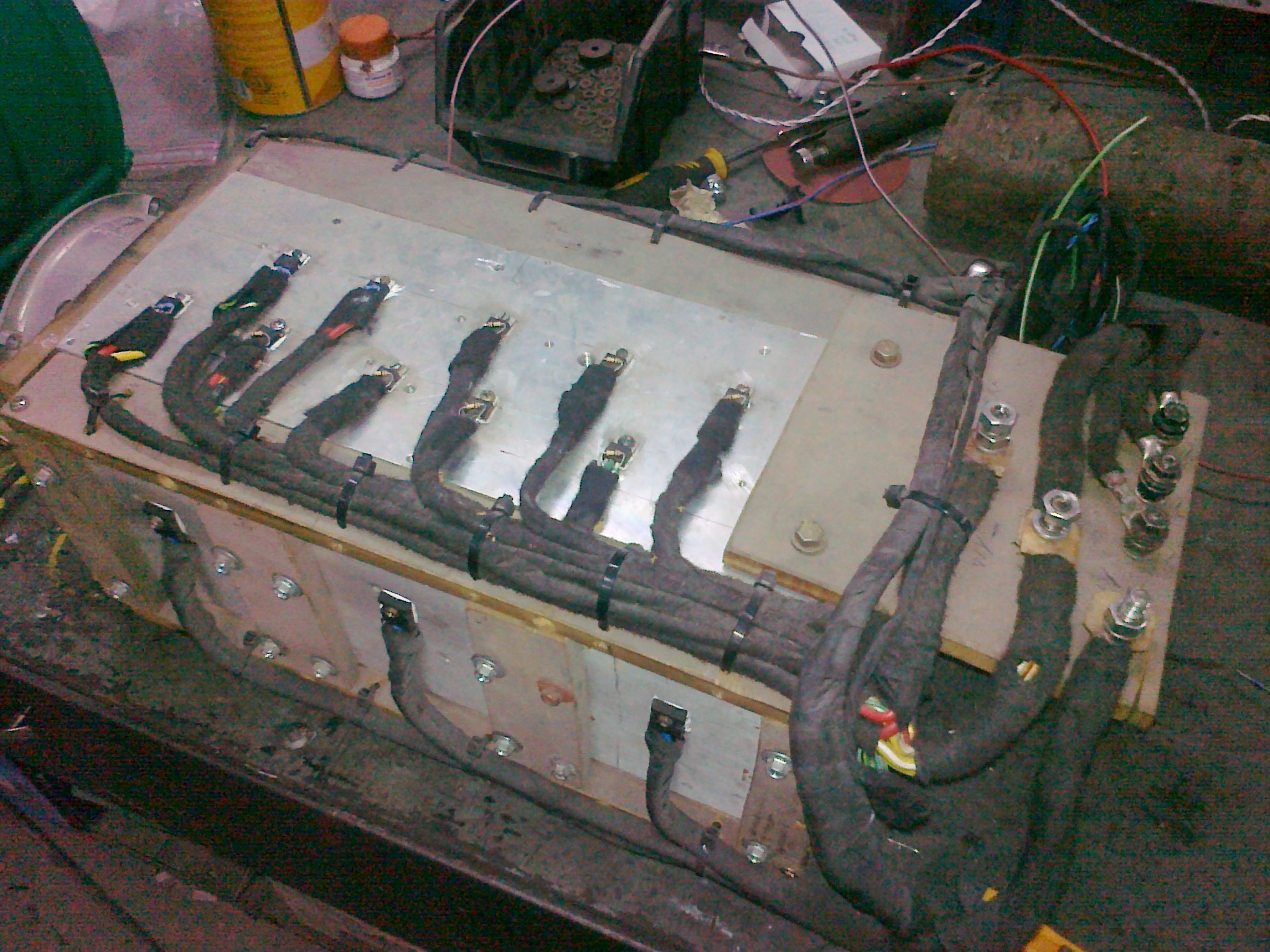

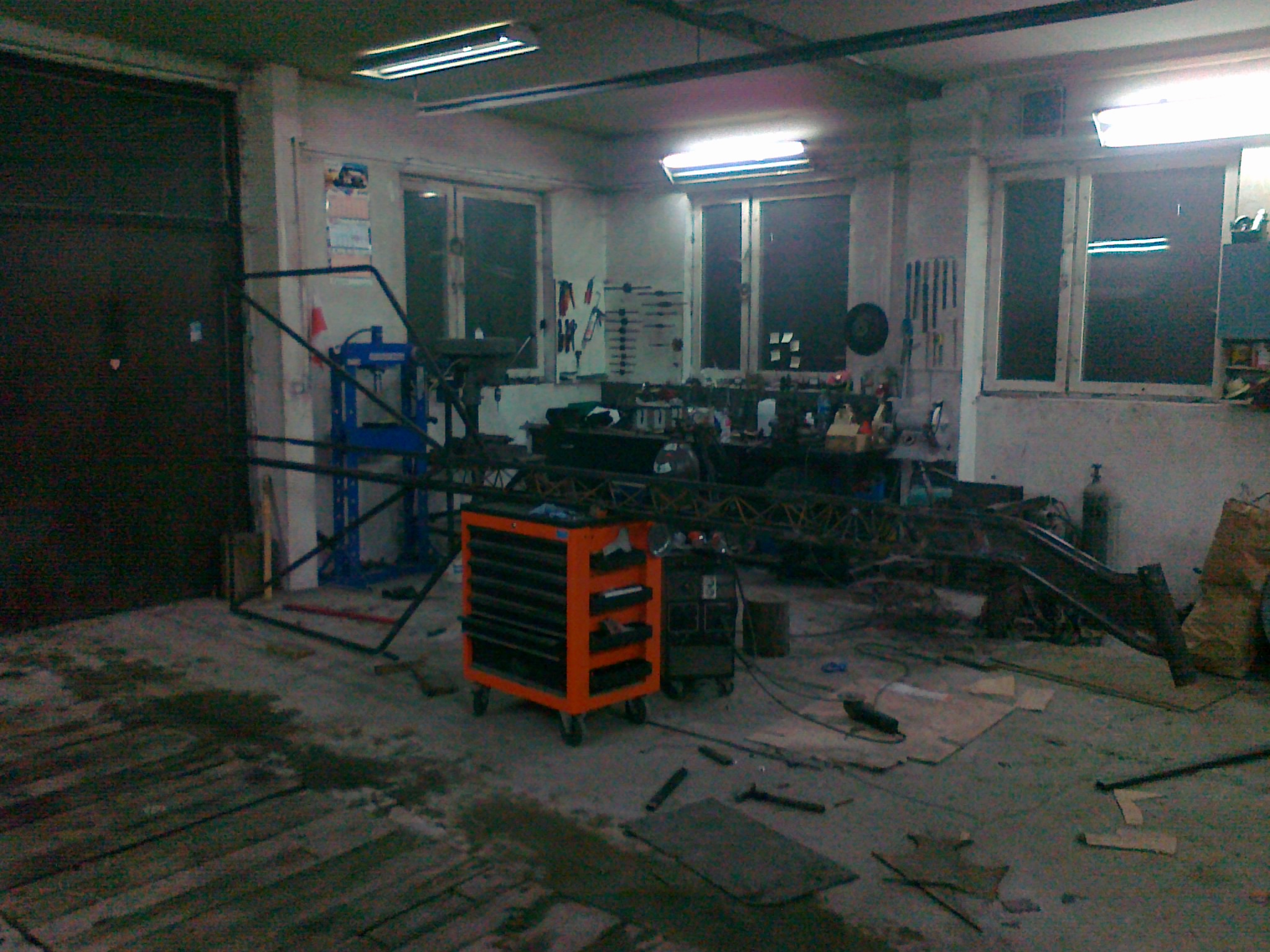

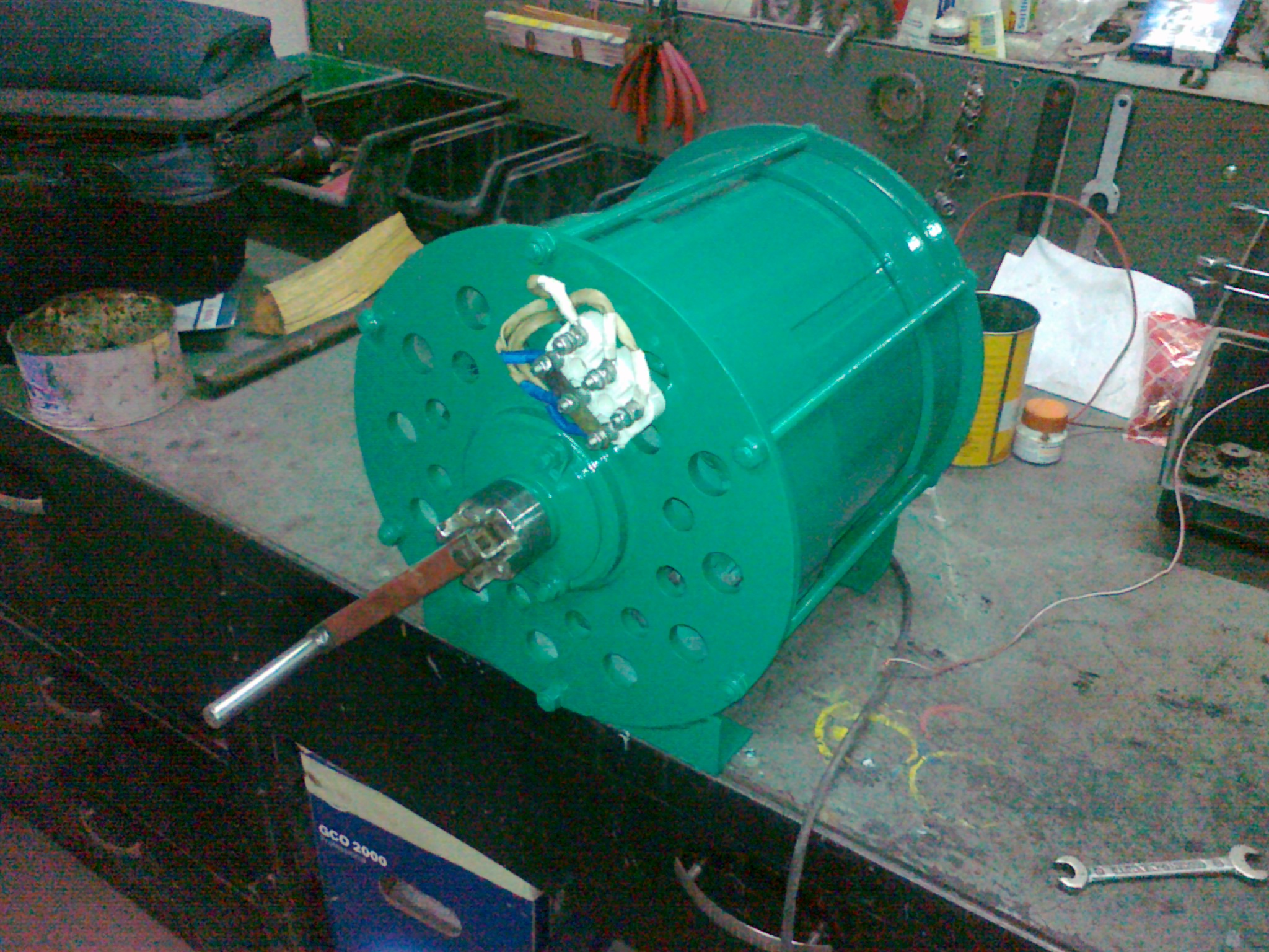

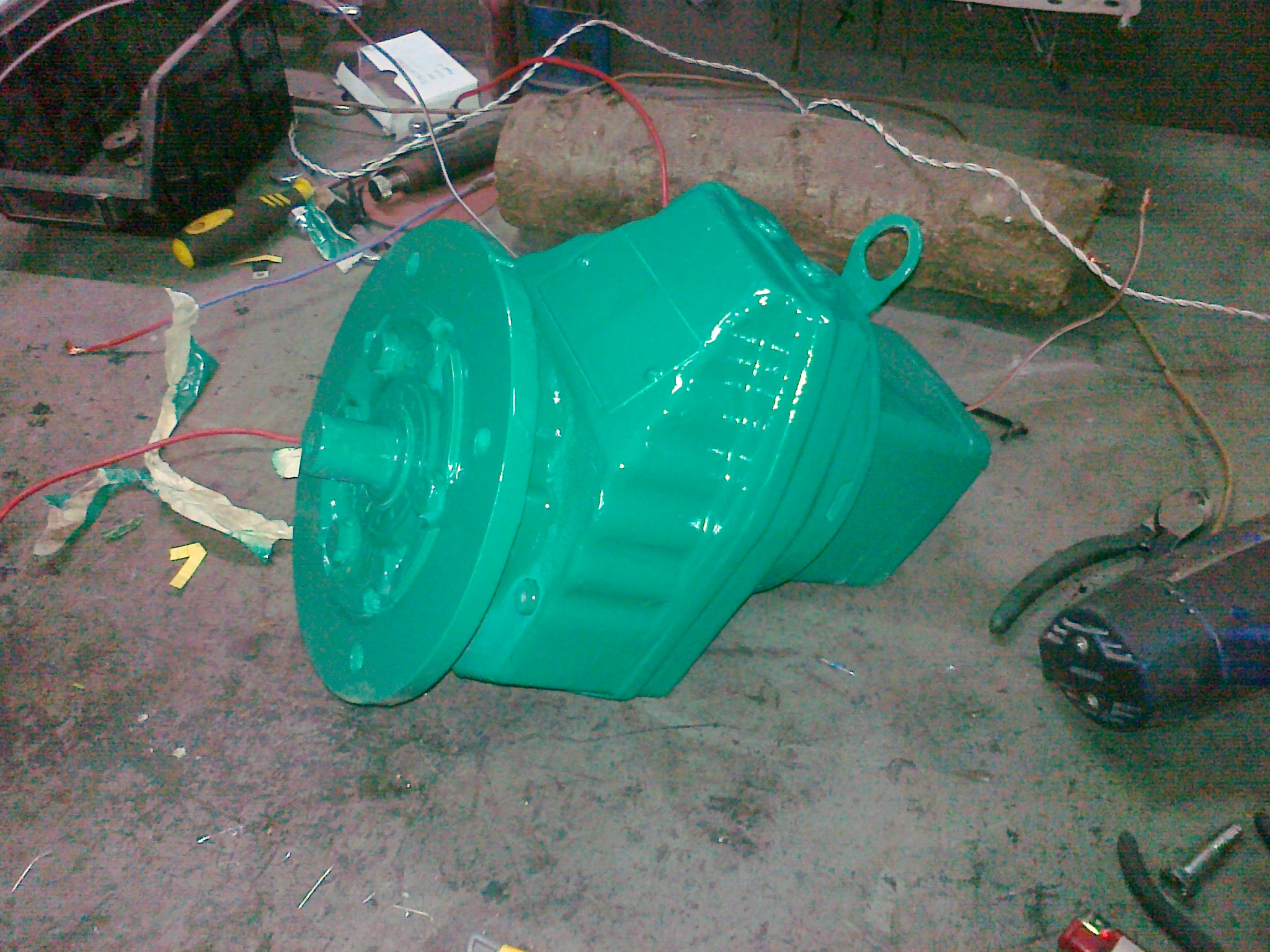

Postprzez set » 03.12.2012, 21:14

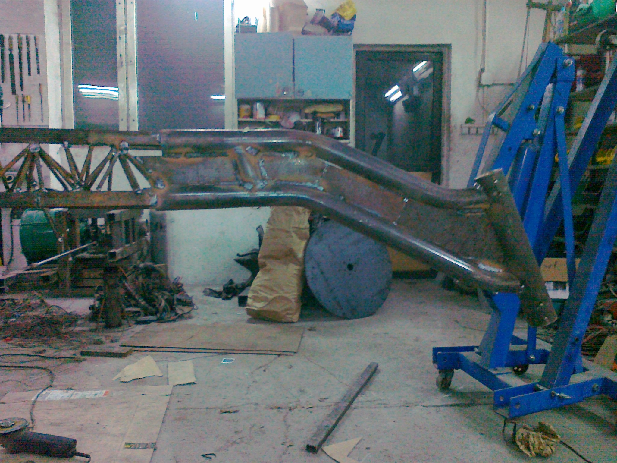

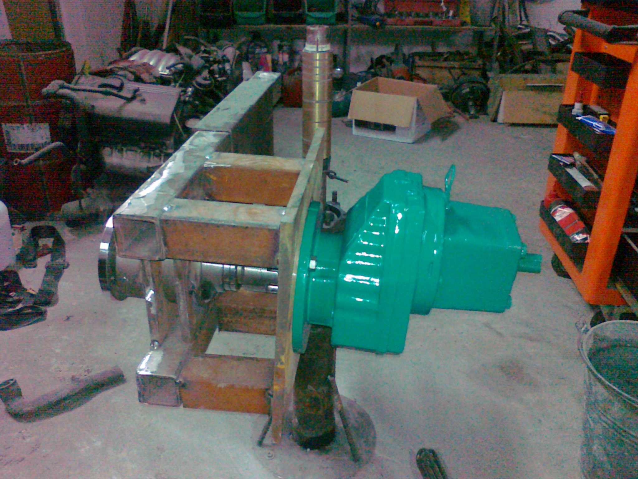

Małe uaktualnienie tematu
Prądnica gotowa
Radiator z diodami i tranzystorami gotowy
Głowica w trakcie pracy

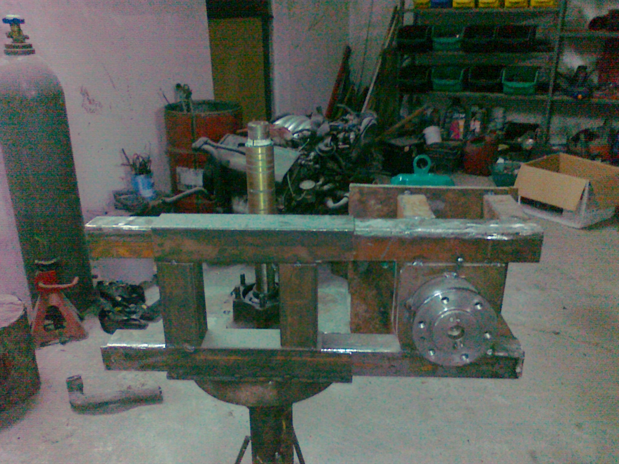

Postprzez set » 21.01.2013, 9:41
W sobotę trochę podziałałem oto efekty.

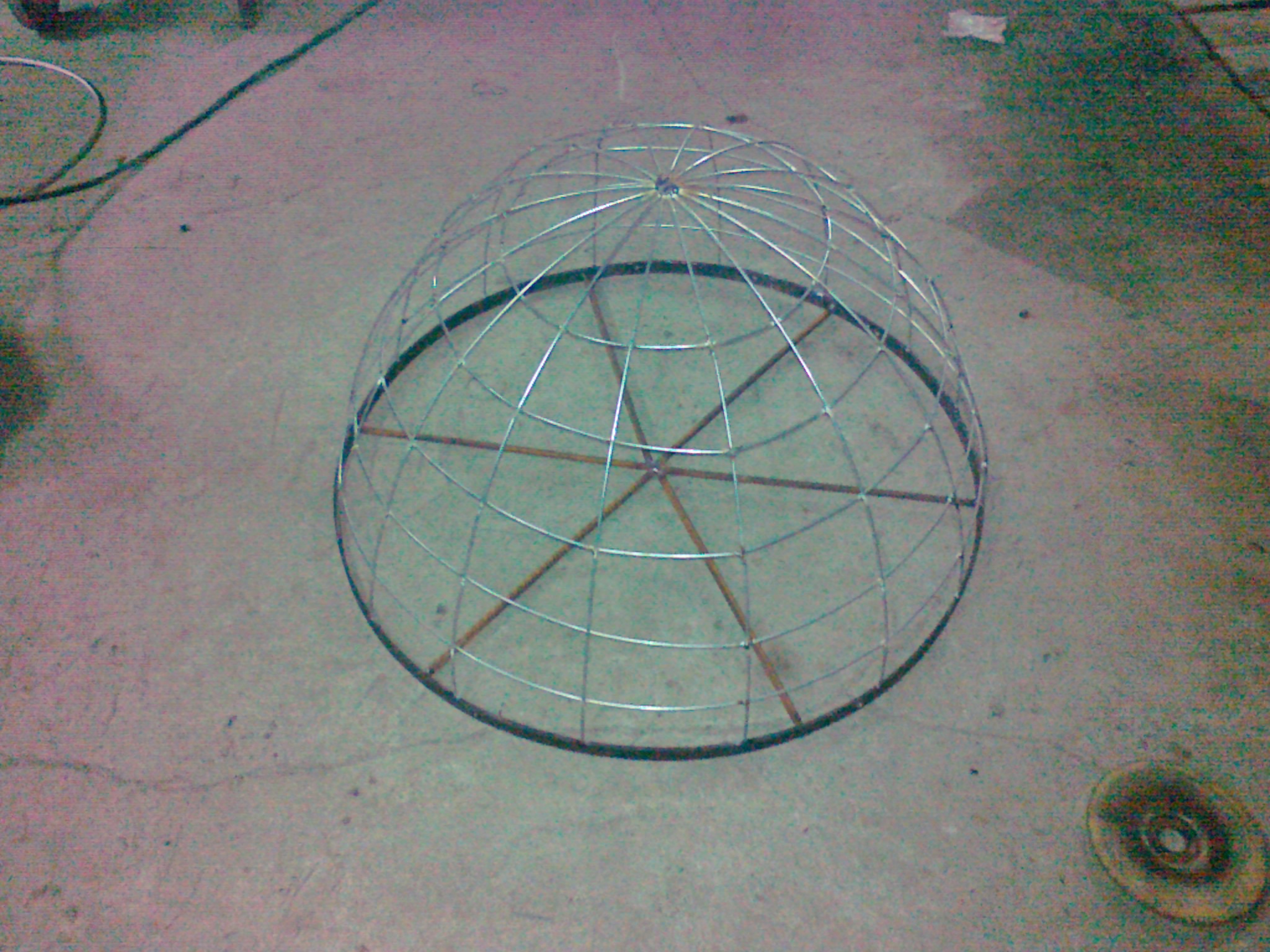

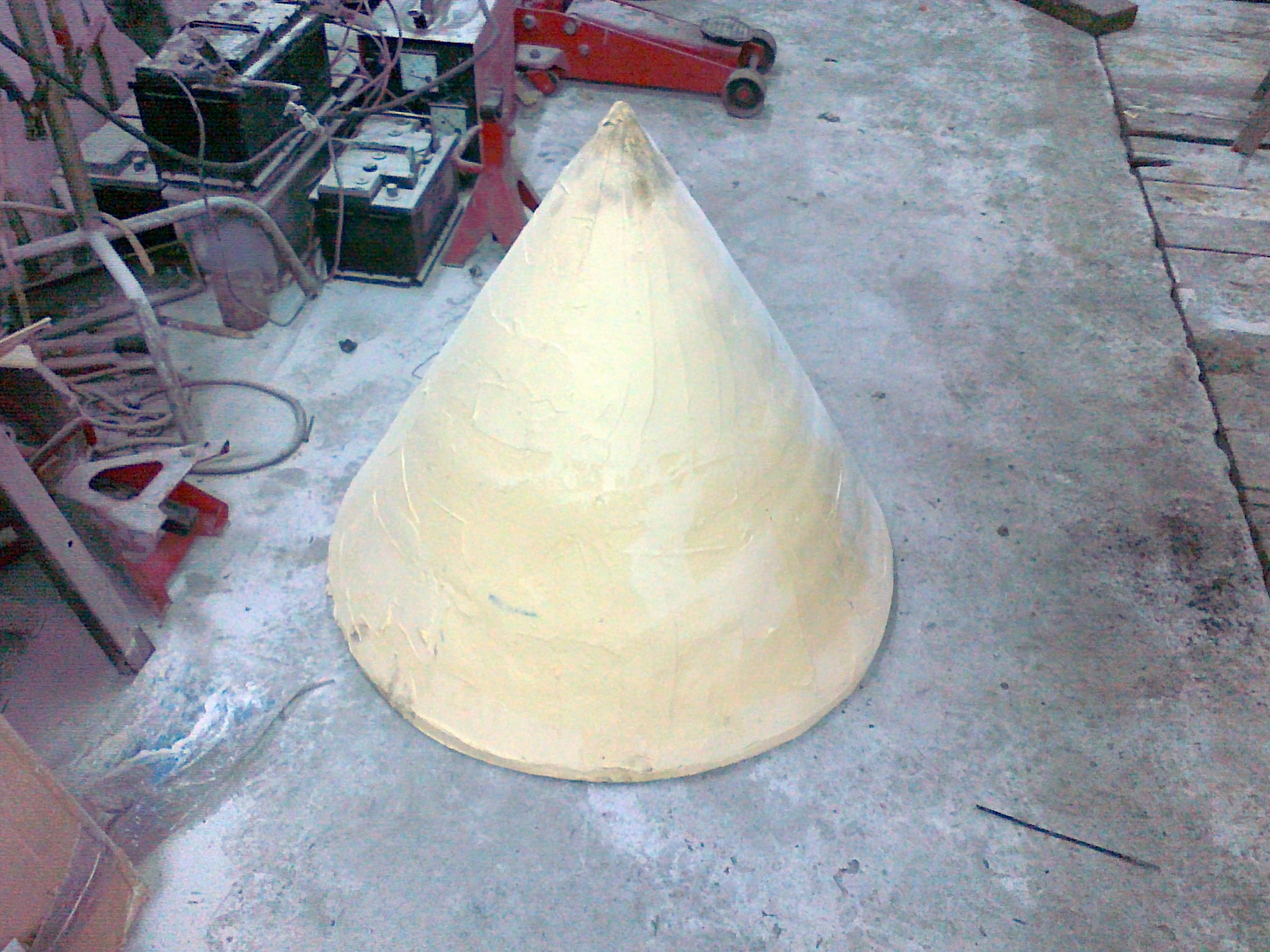

Postprzez set » 08.02.2013, 20:58

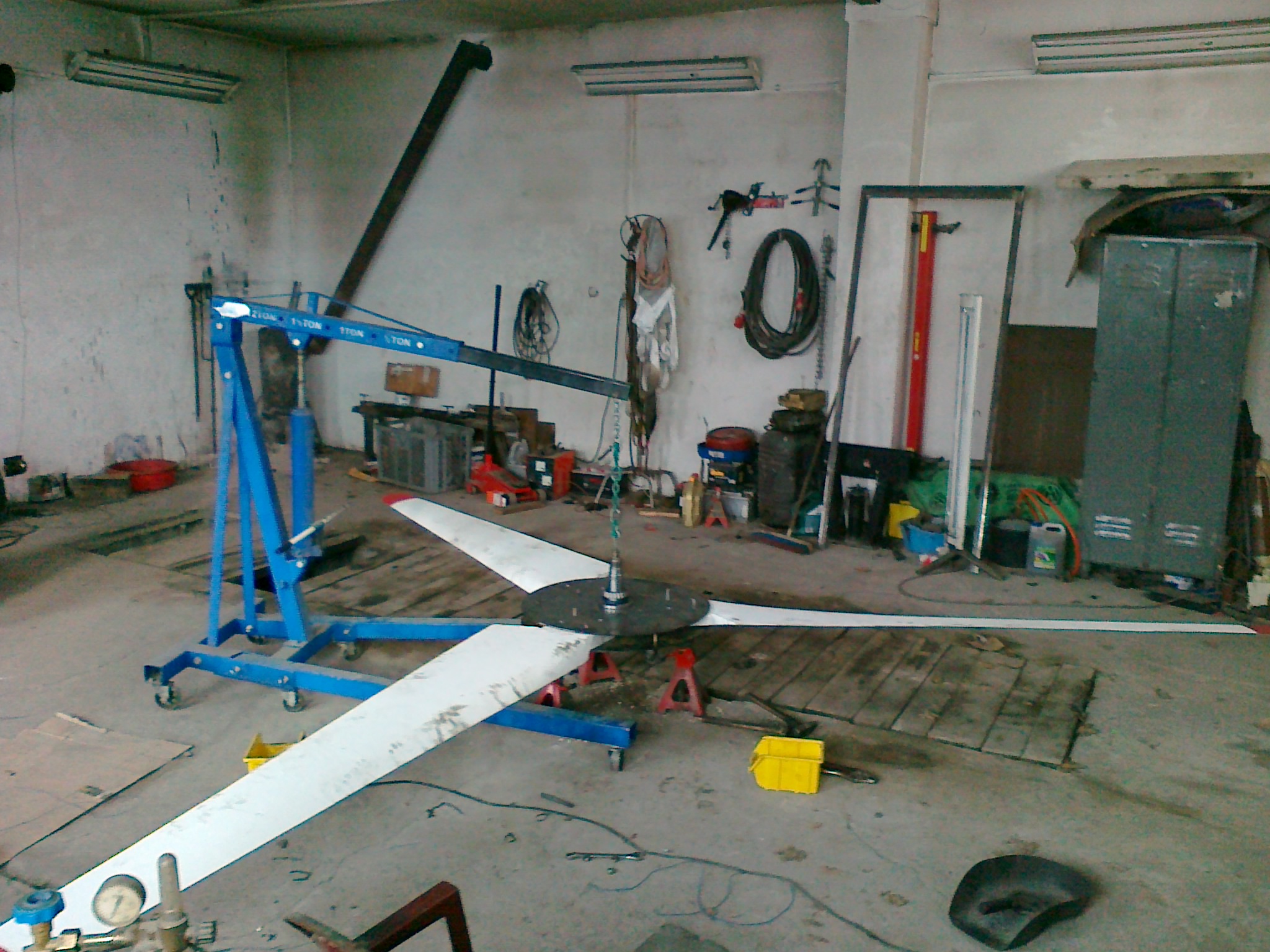

Jak myślicie będzie taki kołpak, czy może za mało szpiczasty ?.
Postprzez Waldemar Pachoł » 08.02.2013, 21:52
Tak jakby ciutkę zbyt mało szpiczasty - choć to pojęcie względne sprawa czysto estetyczna.
Postprzez TOMMASZ » 08.02.2013, 21:59
Waldemar Pachoł napisał(a):Tak jakby ciutkę zbyt mało szpiczasty - choć to pojęcie względne sprawa czysto estetyczna.
Kołpaczek fajny,ma za zadanie jedynie zabezpieczyć śruby mocujące i nasadę śmigieł.
u mnie świetnie sprawdza się miska z nierdzewki. ;)

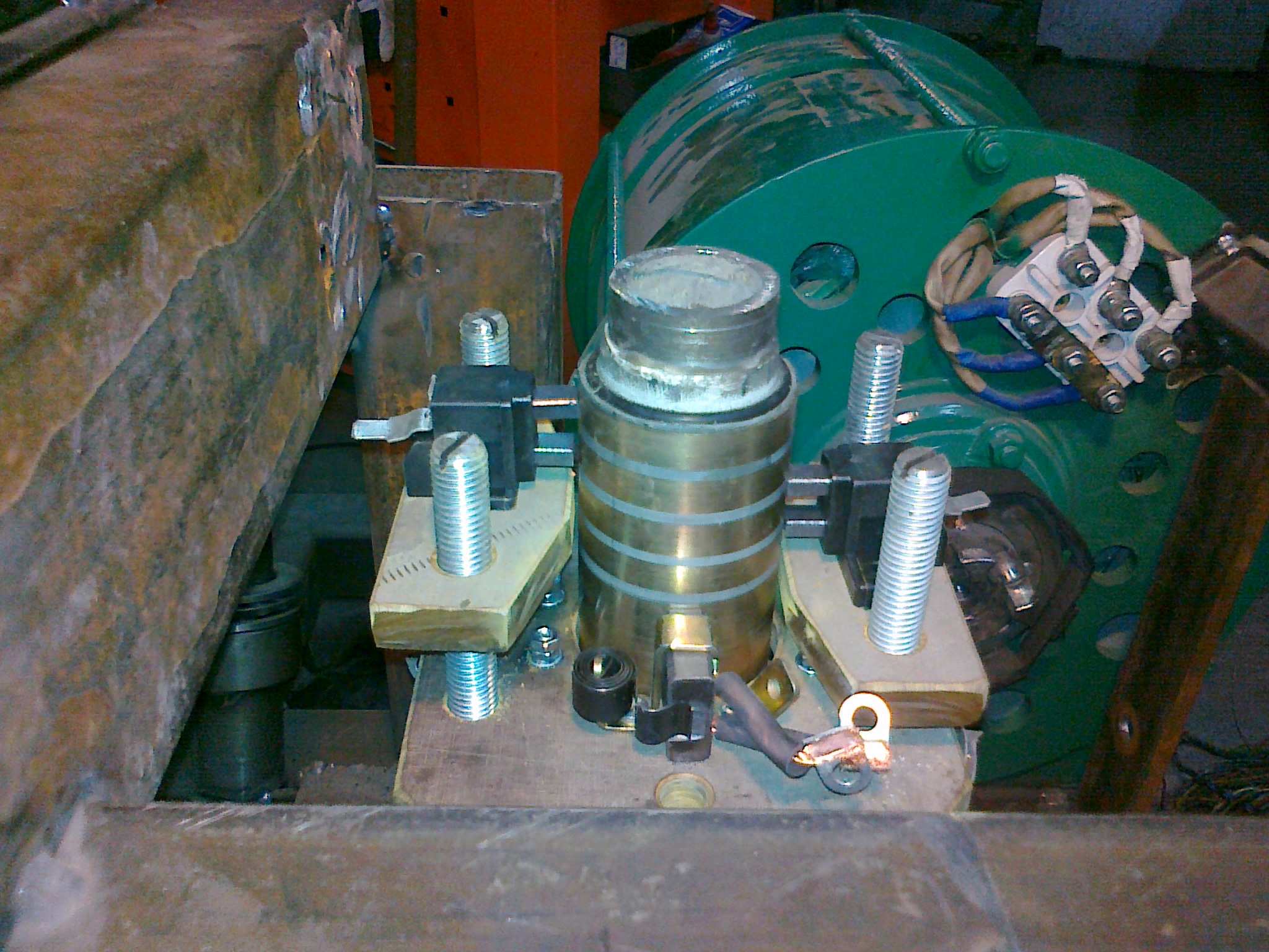

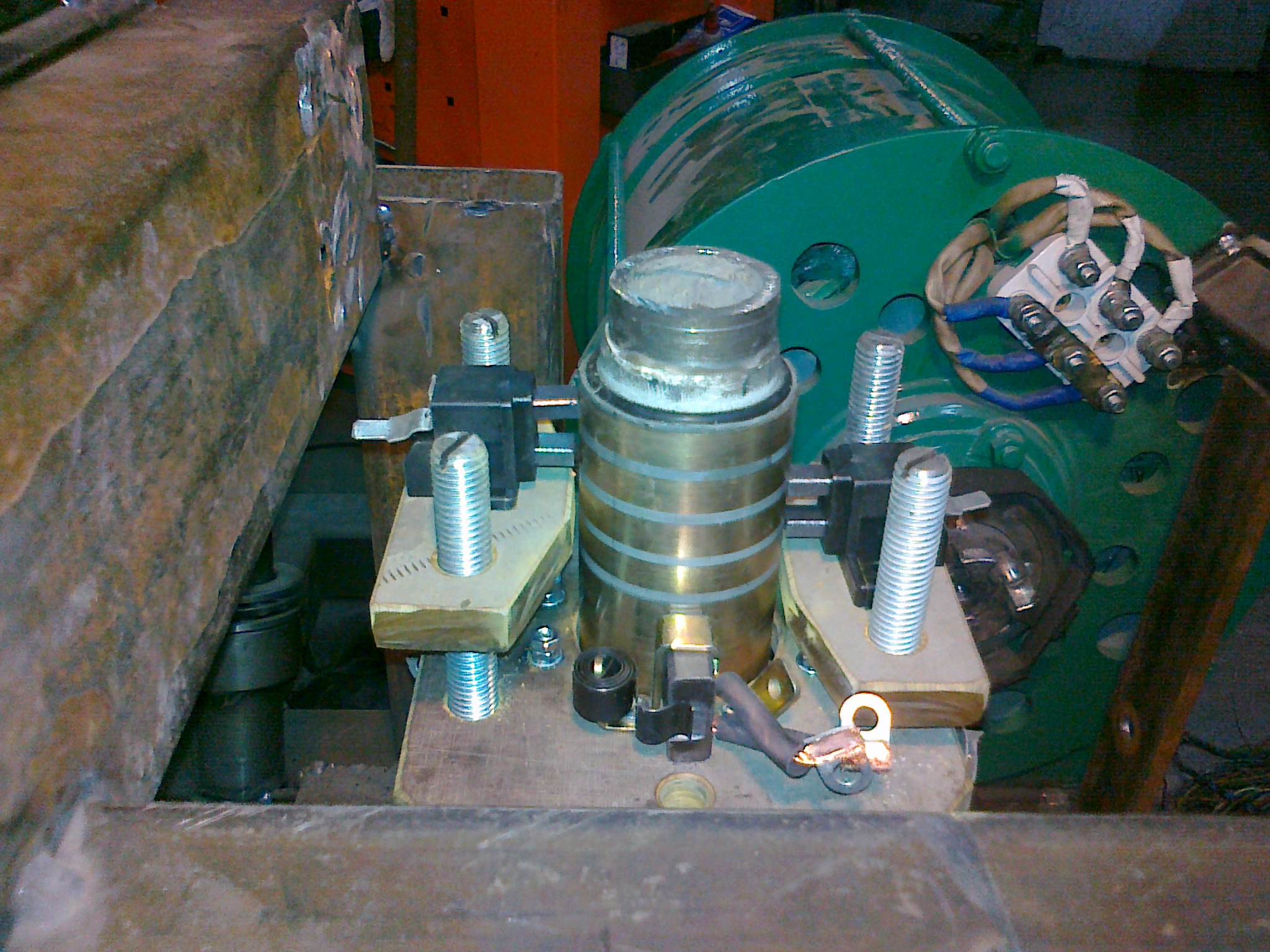

Postprzez set » 09.02.2013, 21:00

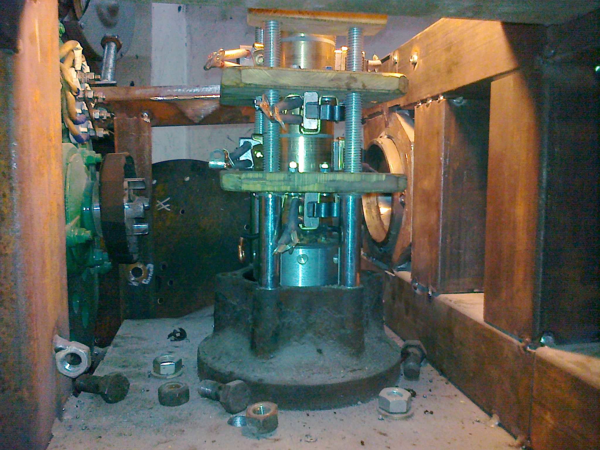

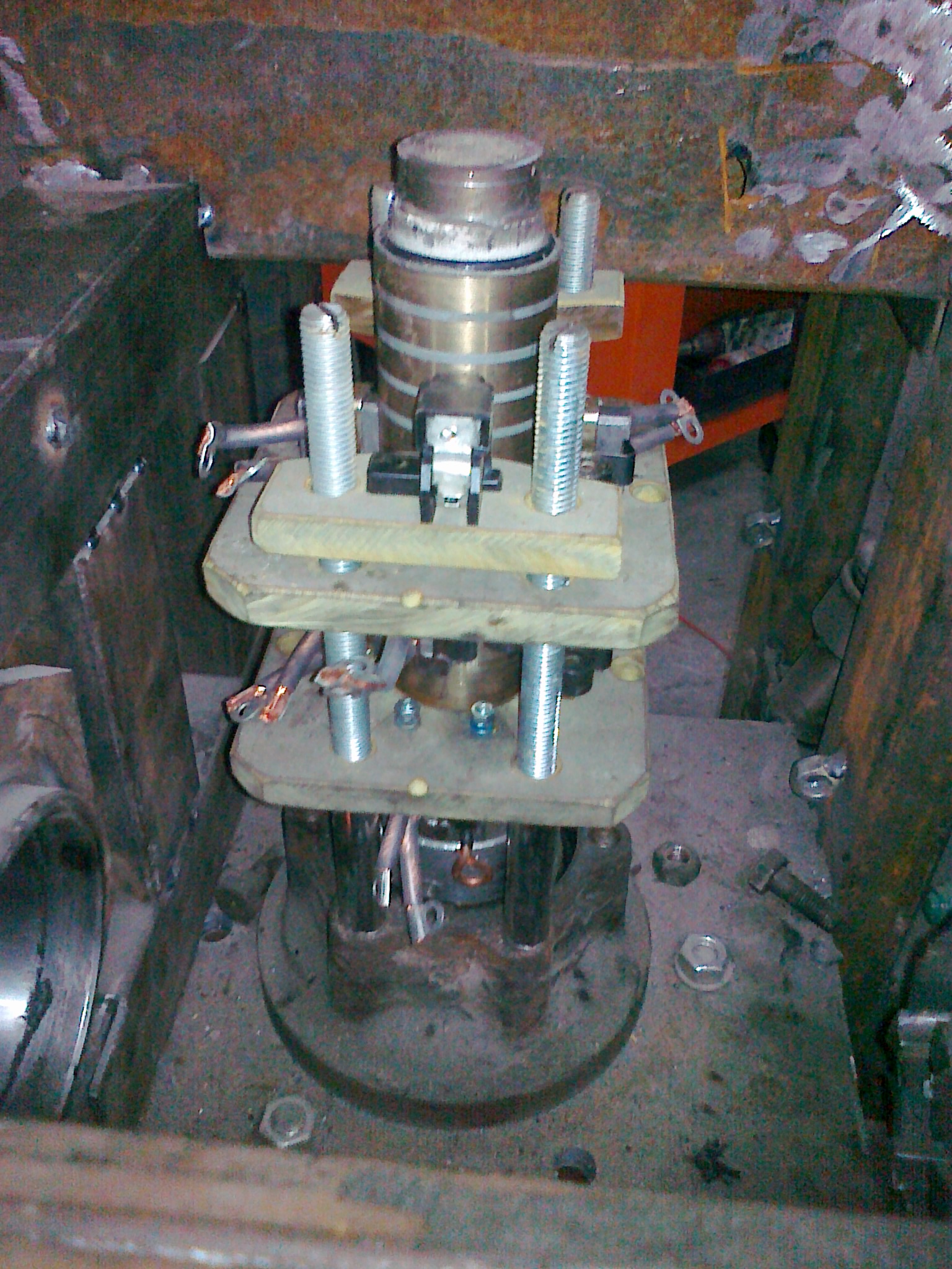

Dzisiaj pracowałem nad komutatorem a właściwie nad mocowaniem szczotek.
Postprzez TOMMASZ » 09.02.2013, 21:15
Świetne wykonanie,pamiętaj że tam nie może dostać się woda bo szczotki się zawieszą i napalą. ;)
Postprzez set » 12.02.2013, 21:28

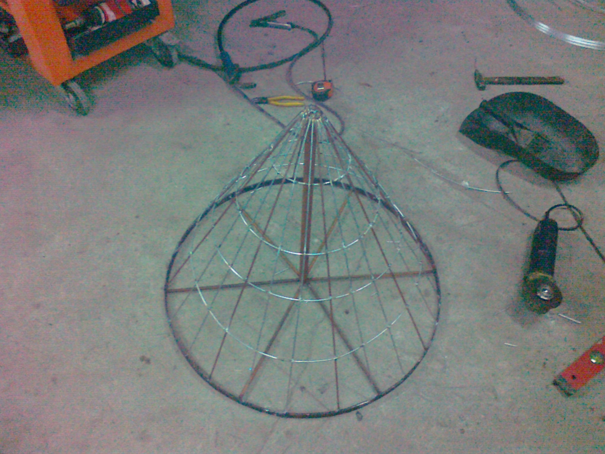

Przerobiłem kołpak teraz jest lepiej a na pewno równiej.
Postprzez TOMMASZ » 12.02.2013, 22:32
Powiem ci Set że ten pierwszy mnie podobał się bardziej,ale to rzecz gustu. ;)
Postprzez set » 12.02.2013, 22:34
Ale ten będzie lepiej rozbijał wiatr

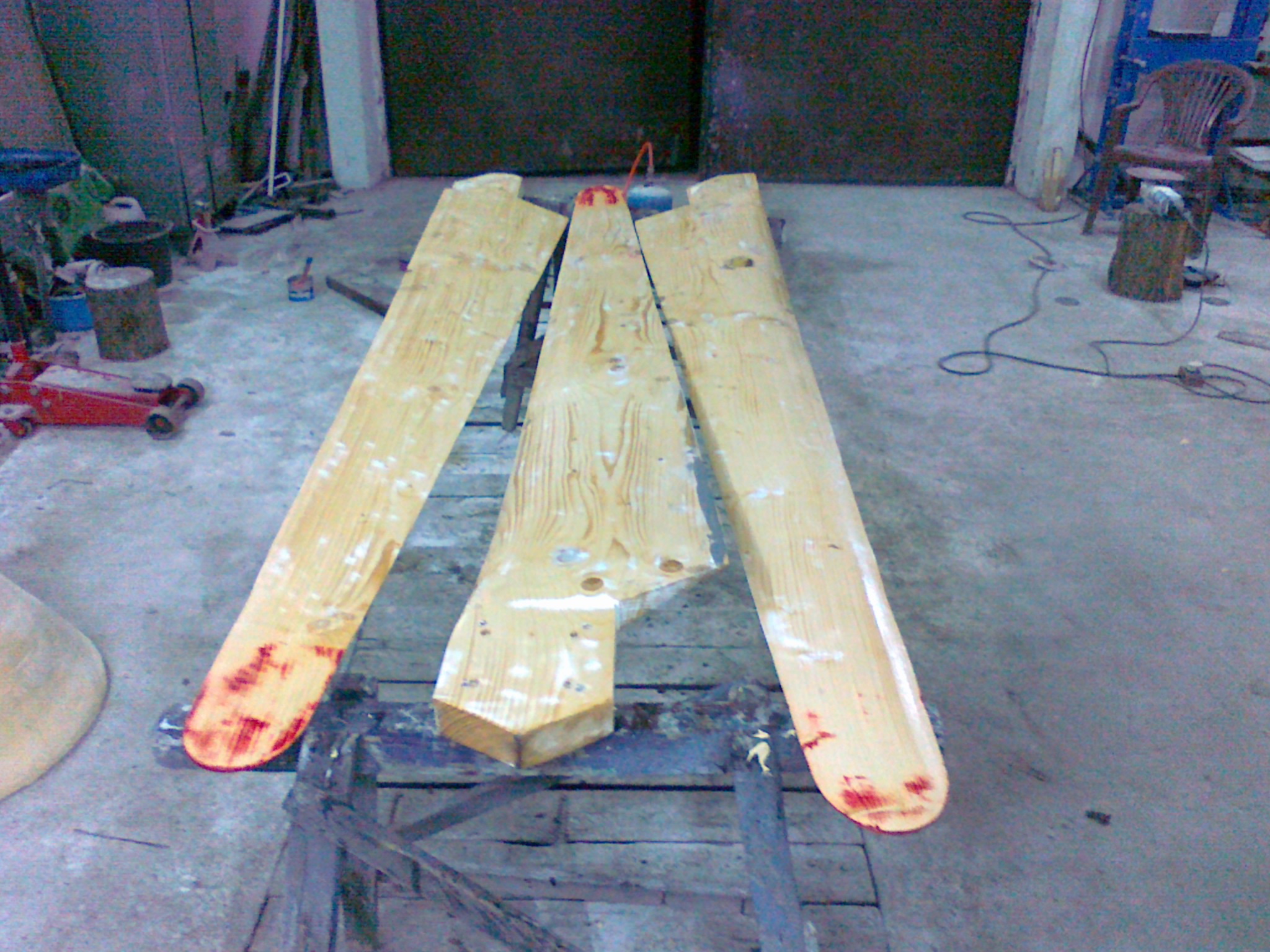

Postprzez set » 17.02.2013, 19:36
Śmigło pomalowane pokostem tak jak mówił Tomek, czekam aż wyschnie.Kołpak zaszpachlowany teraz będę obrabiał i równał.

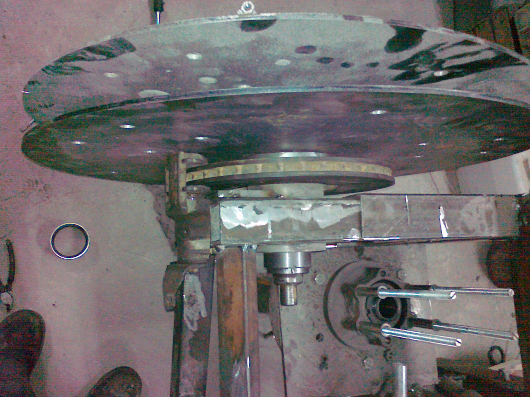

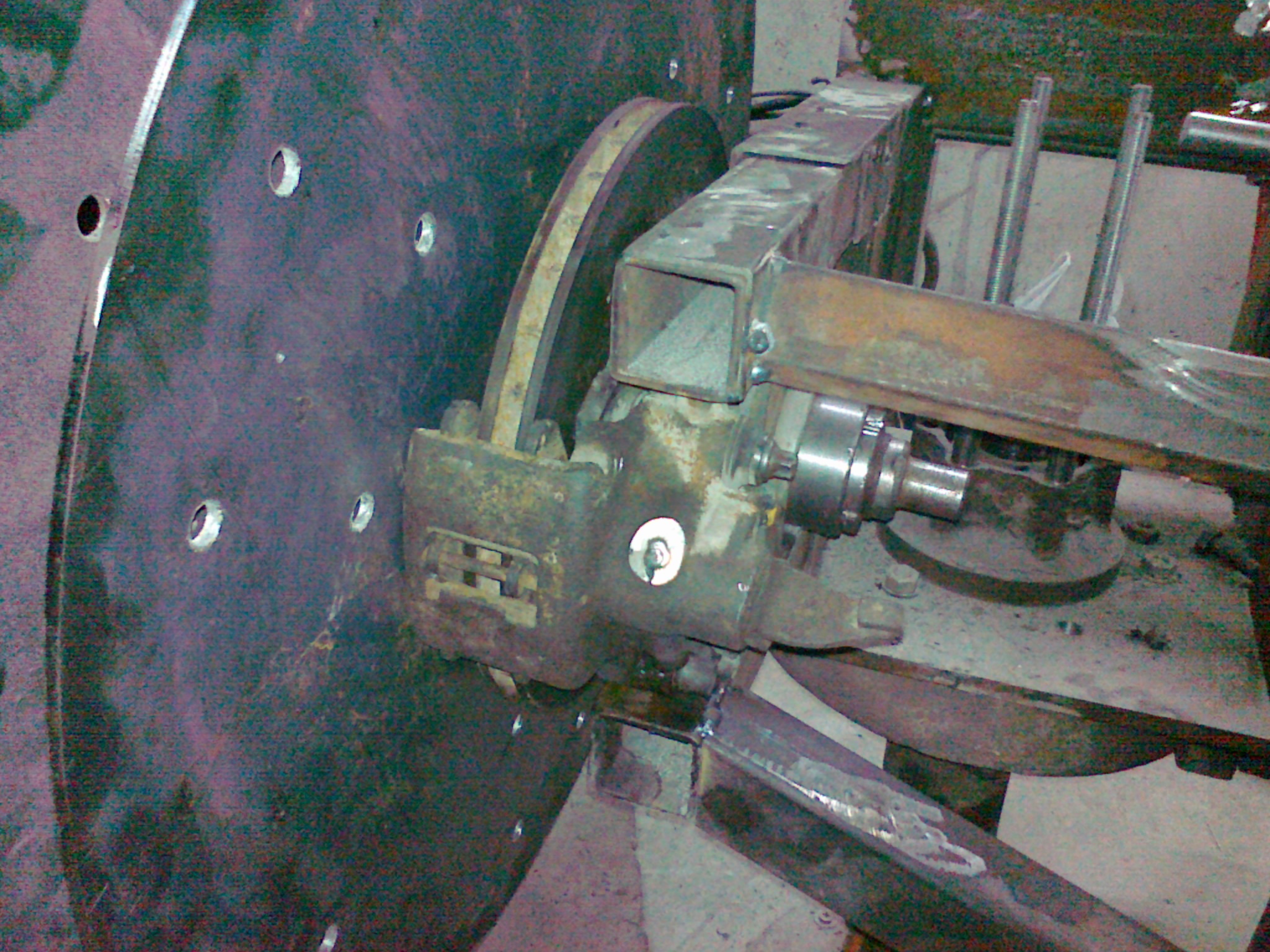

Postprzez set » 23.02.2013, 21:02
Dzisiaj działałem z hamulcem, zacisk tylni chyba od Megane uruchamiany linką a tarcza z Mercedesa ML. Wyszło bardzo dobrze i estetycznie.
