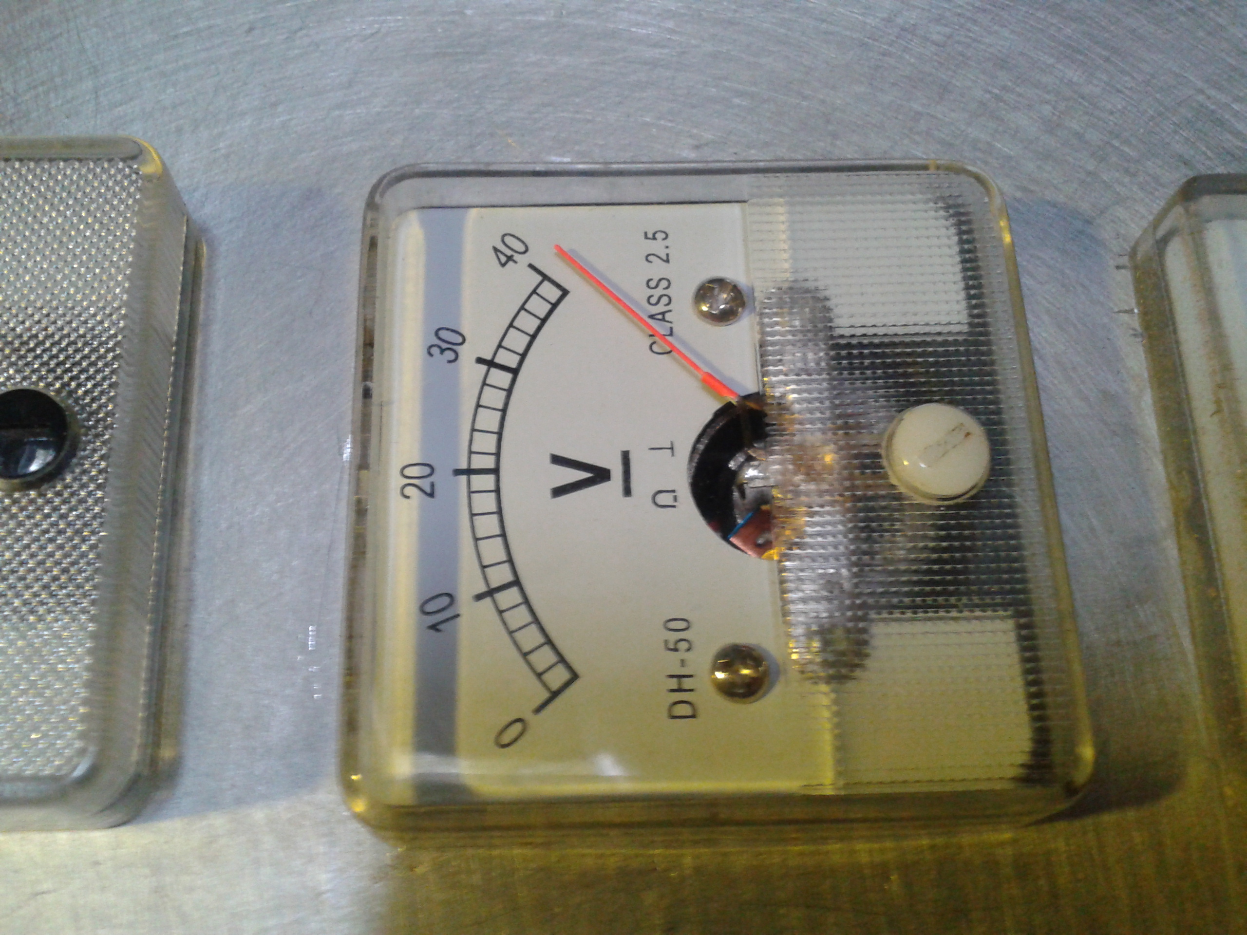

Bumcyś napisał(a):Witaj TOMMASZ
Przy 60 obr/min miałem 15V po prostowniku, po obciążeniu żarówką 12V55W miałem 12V i prąd 6A. Poza tym prądnica bez problemu rozświeciła do białości żarówkę 220V/60W.
Cześć.
Całkiem dobry wynik.
