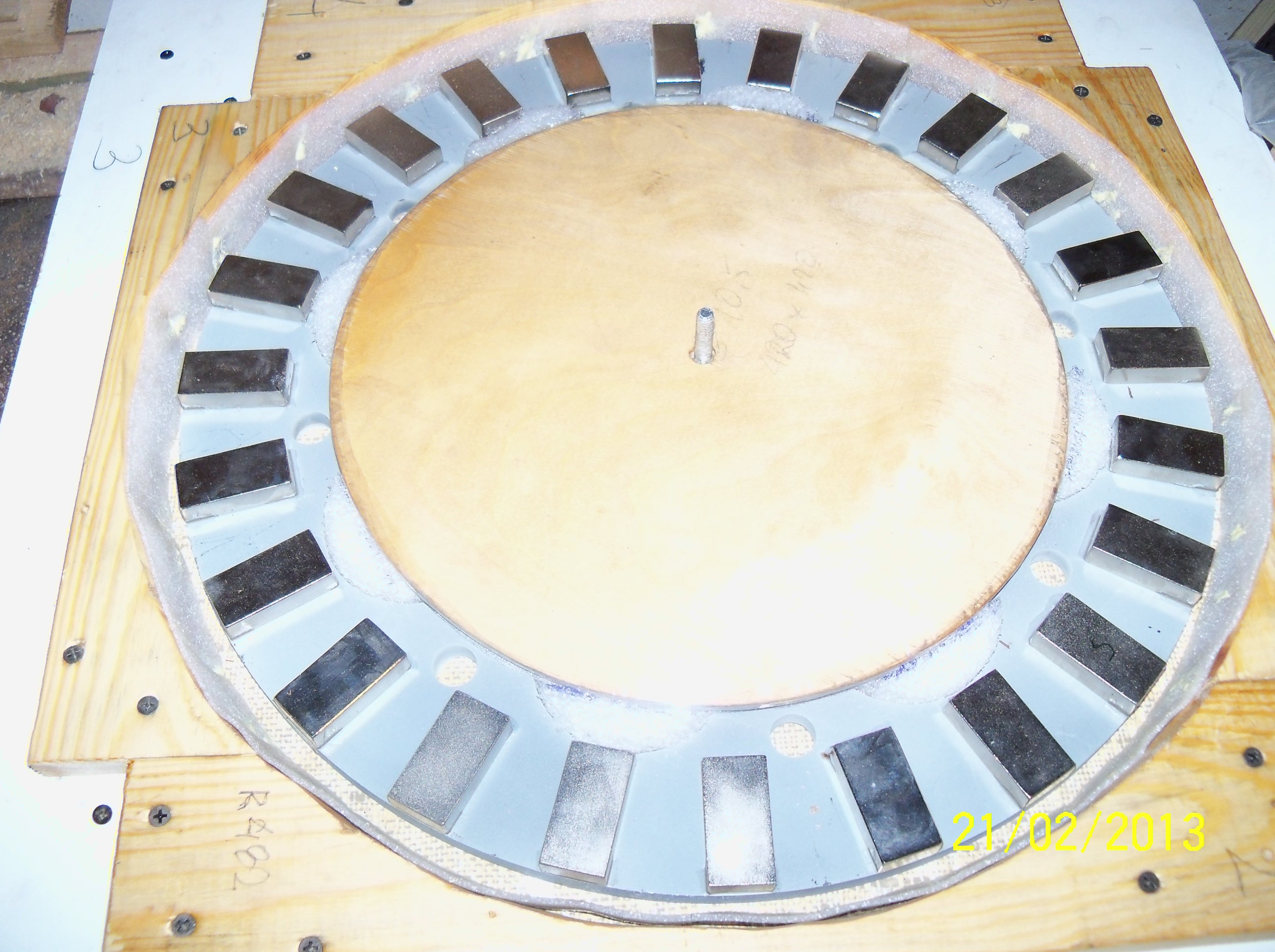

SiEm odnośnie mojej budowy to amerykanka 18 cewek i 48 neodymów prawie ukończona do testów na tokarce. Szczegóły z pomiarów podam później w innym wątku.
Magnesy i cewki przed zalaniem żywicą.
Neodymy 50x25x12 N38
3 Fazy 18 cewek

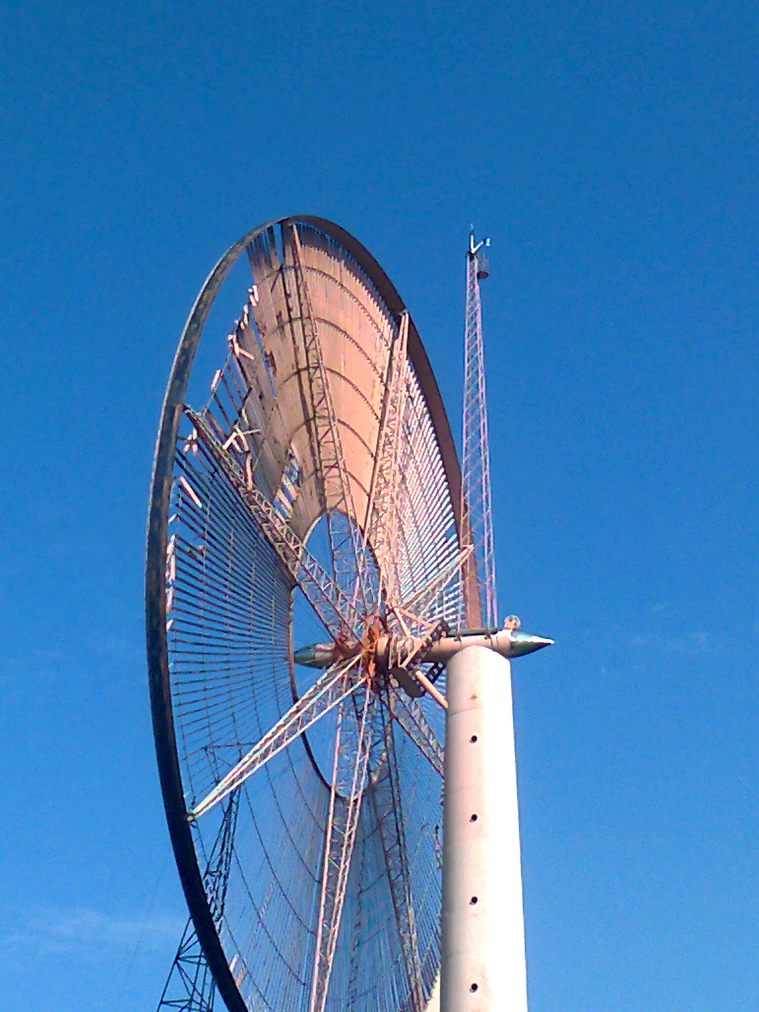

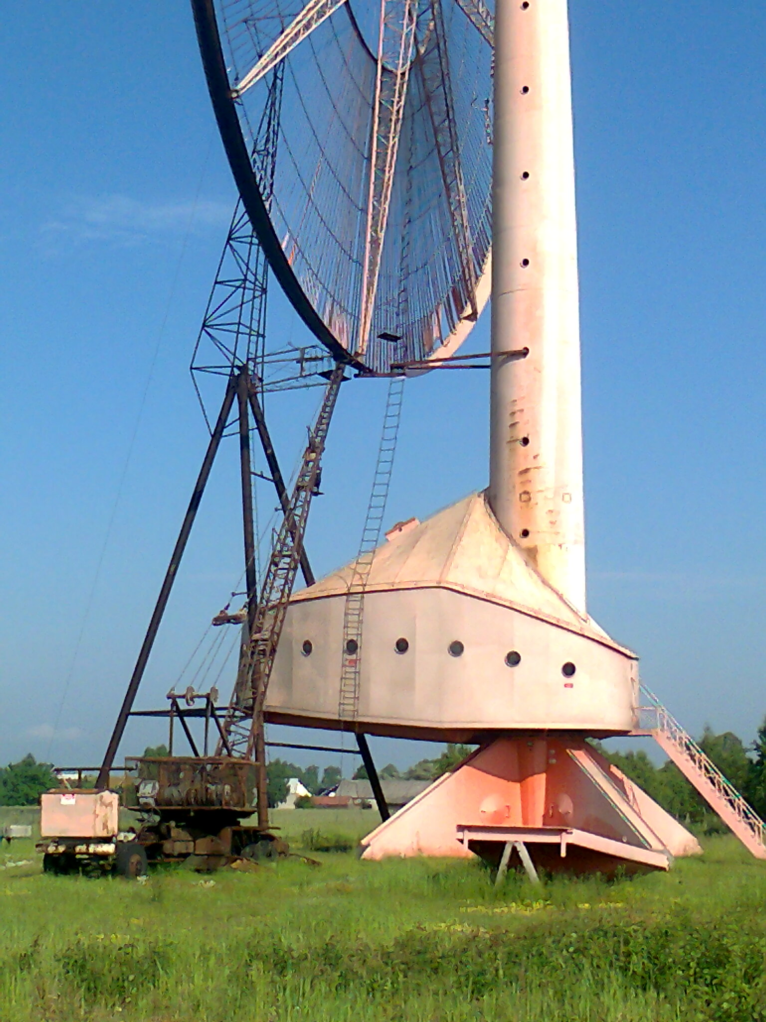

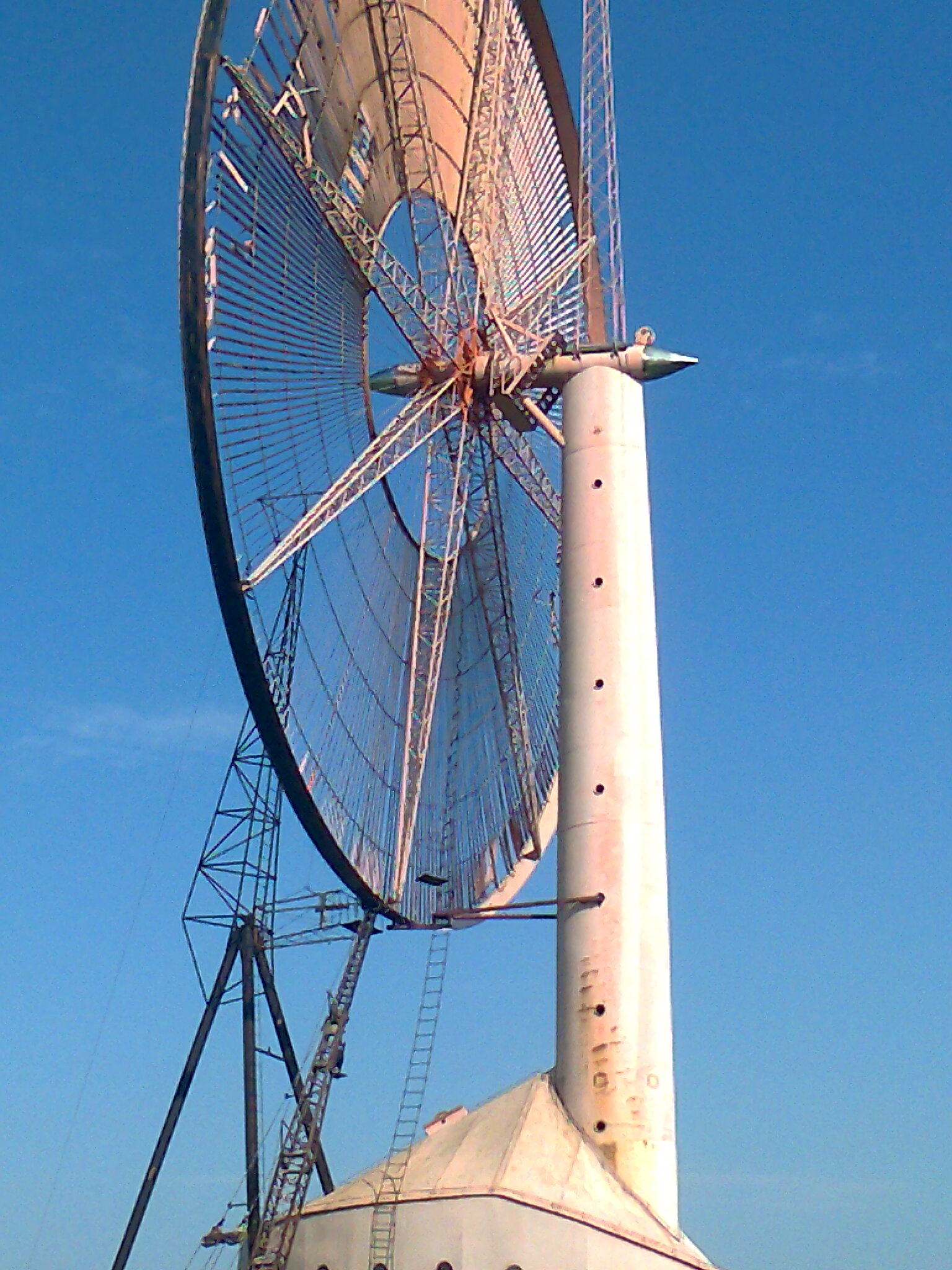

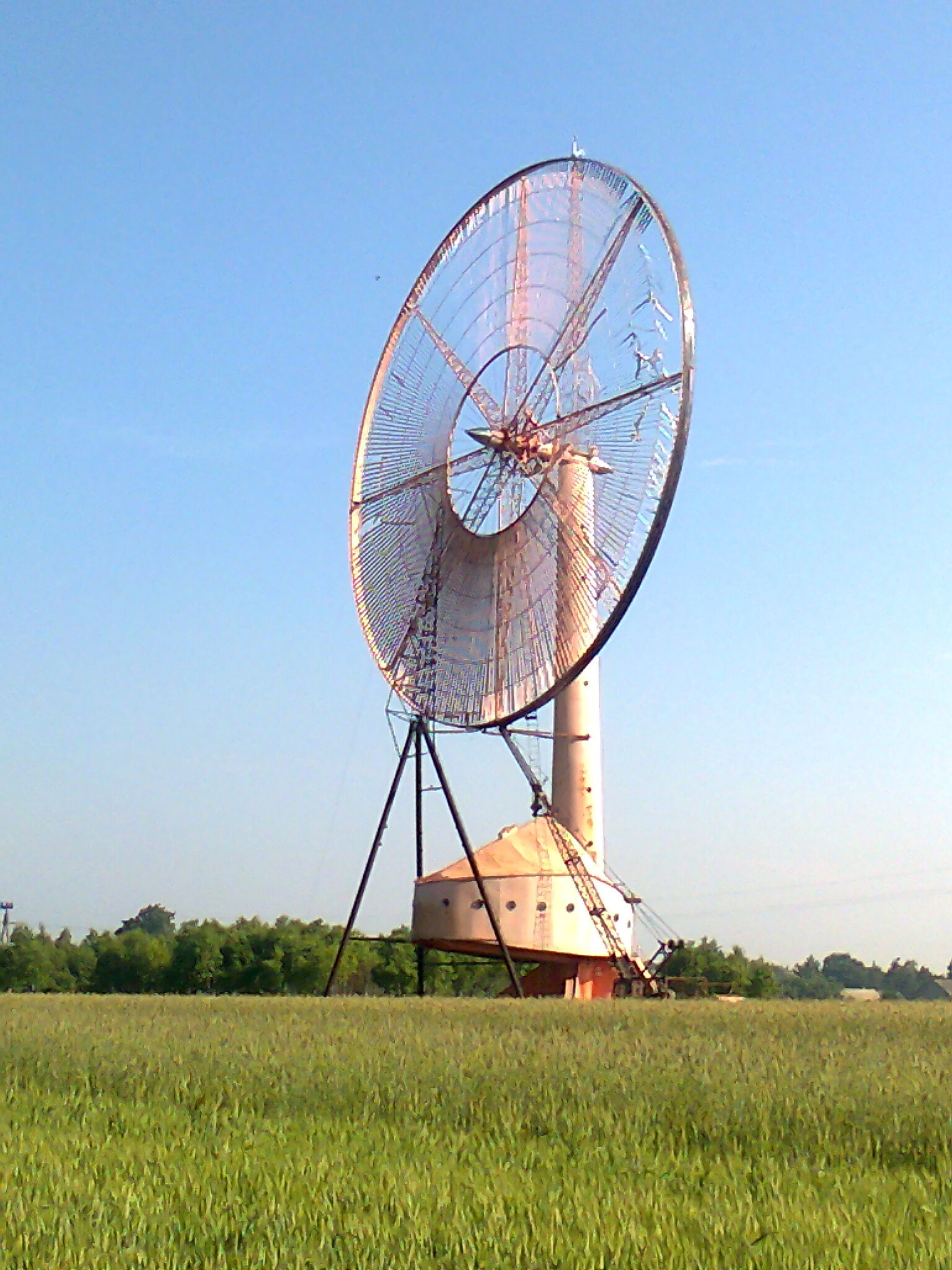

Postprzez SiEm » 14.06.2013, 17:47
Z tym panem nie mamy co konkurować w budowie elektrowni wiatrowej. Wiatrak stoi w miejscowości Rębielice Królewskie koło kłobucka.
Szacowana moc 1.5 MW
Uszkodzone koło wiatrowe.
Projekt wart 2 mln zł

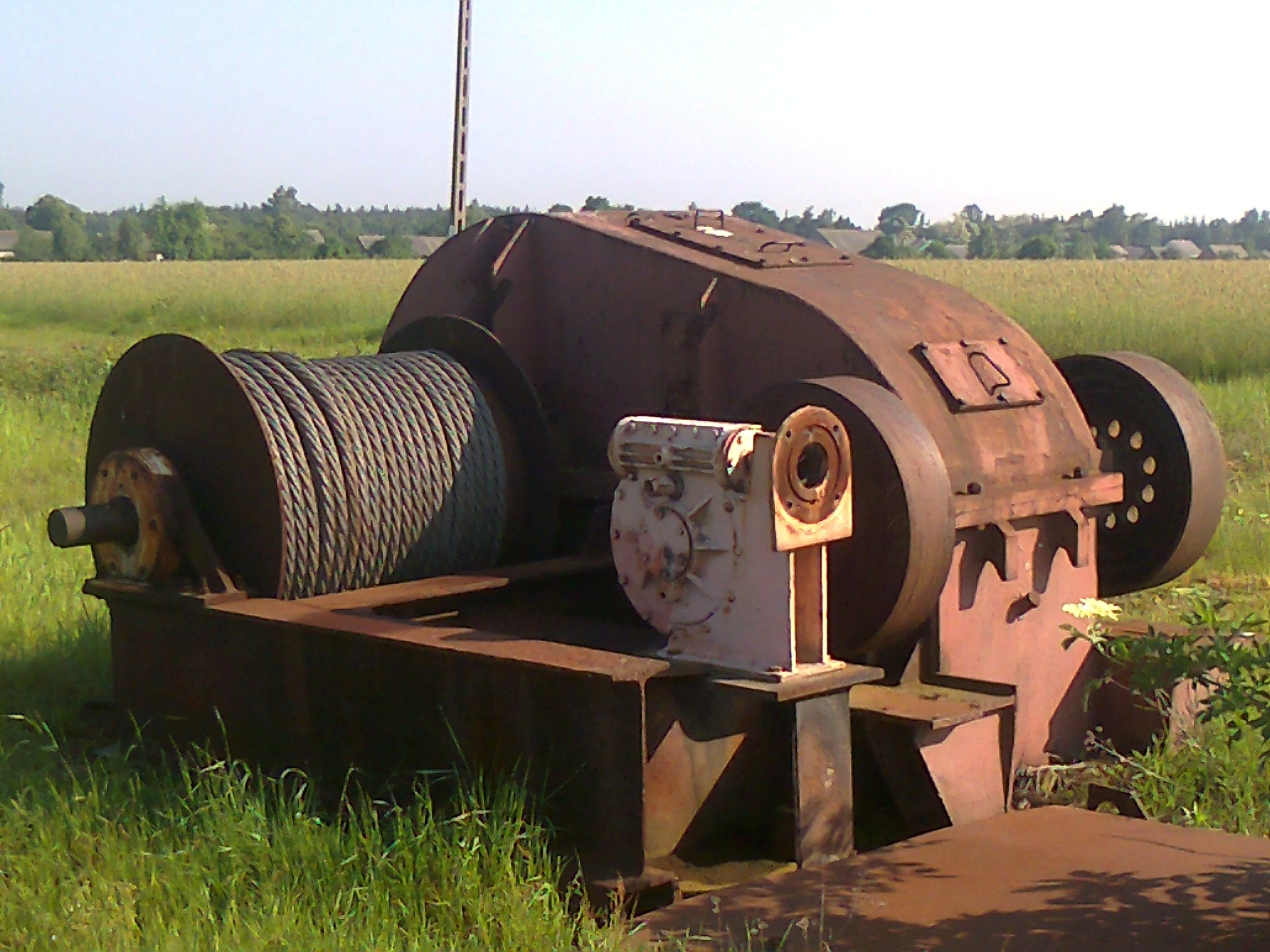

wciągarka do wciągania koła 30m
koło wiatrowe 30m

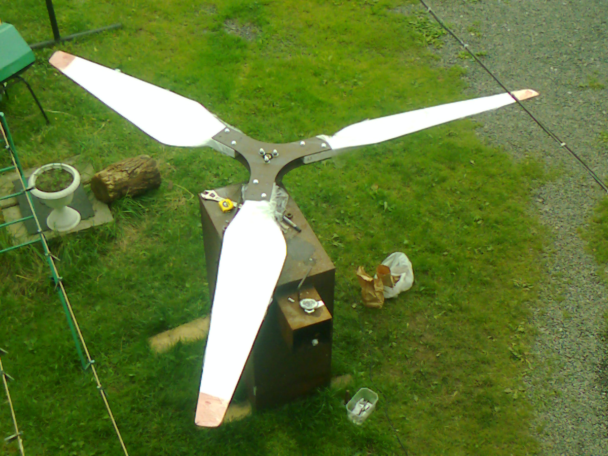

Montaż łopat koła wiatrowego fi 3,5 m.

Postprzez kisoft » 21.06.2013, 22:16
SiEm powinieneś chyba tę pustkę w środku ( pomiędzy blachami ) uzupełnić jakąś specjalną uformowaną( wyciętą nawet z drewna) kształtką żeby dodatkowo zaklinować śmigła . Mocowanie na samych śrubach moim zdaniem jest niepewne i może spowodować obluzowanie łopat.
Re: Wiatrak 3,5 m
Postprzez SiEm » 21.06.2013, 23:10
Łopata śmigła będzie mocowana na cztery śruby M12 o twardości 8.8 i zostaną użyte nakrętki samokontrujące. Na zdjęciu jest przykręcone na dwie śruby, może tą przestrzeń wypełnić a nie spowoduje to niemożliwości wyważenia koła wiatrowego?

Postprzez kisoft » 22.06.2013, 17:20
tak sobie pomyślałem że mogłbyś tylko ( już po wyważeniu ) dospawać do jednej z blach jakieś płaskowniki, tak żeby łopata opierała się na nim

Postprzez kisoft » 23.06.2013, 12:18
Witam SIEM ja mam śmigła fabryczne i tam właśnie jest taka wstawka blokująca, dlatego napisałem o tym.
