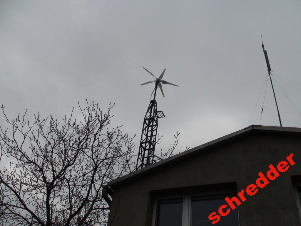

Po pewnym okresie zobaczymy jak będzie się sprawowało koło wiatrowe średnicy 3,5 m jak coś to, będzie zwiększone do 4 m średnicy pozwala mi na to masywna gondola. Dziś zamówiłem profil aluminiowy 60x40x4 mm o długości 2 m . Zamiast montować wiatrak bezpośrednio na budynku, chcę go stawiać wraz z masztem pozwoli mi na lepszą konserwacje elektrowni. Maszt będzie mocowany do ściany budynku a z drugiej strony podparty dwoma rurami. Jego minimalna wysokość to 13 m . Ostatni element będzie ścięty a do niego przyspawana rura długości ok 2m i śr. 100mm na której była zamocowana turbina wiatrowa . Coś podobnego jak na zdjęciu poniżej.

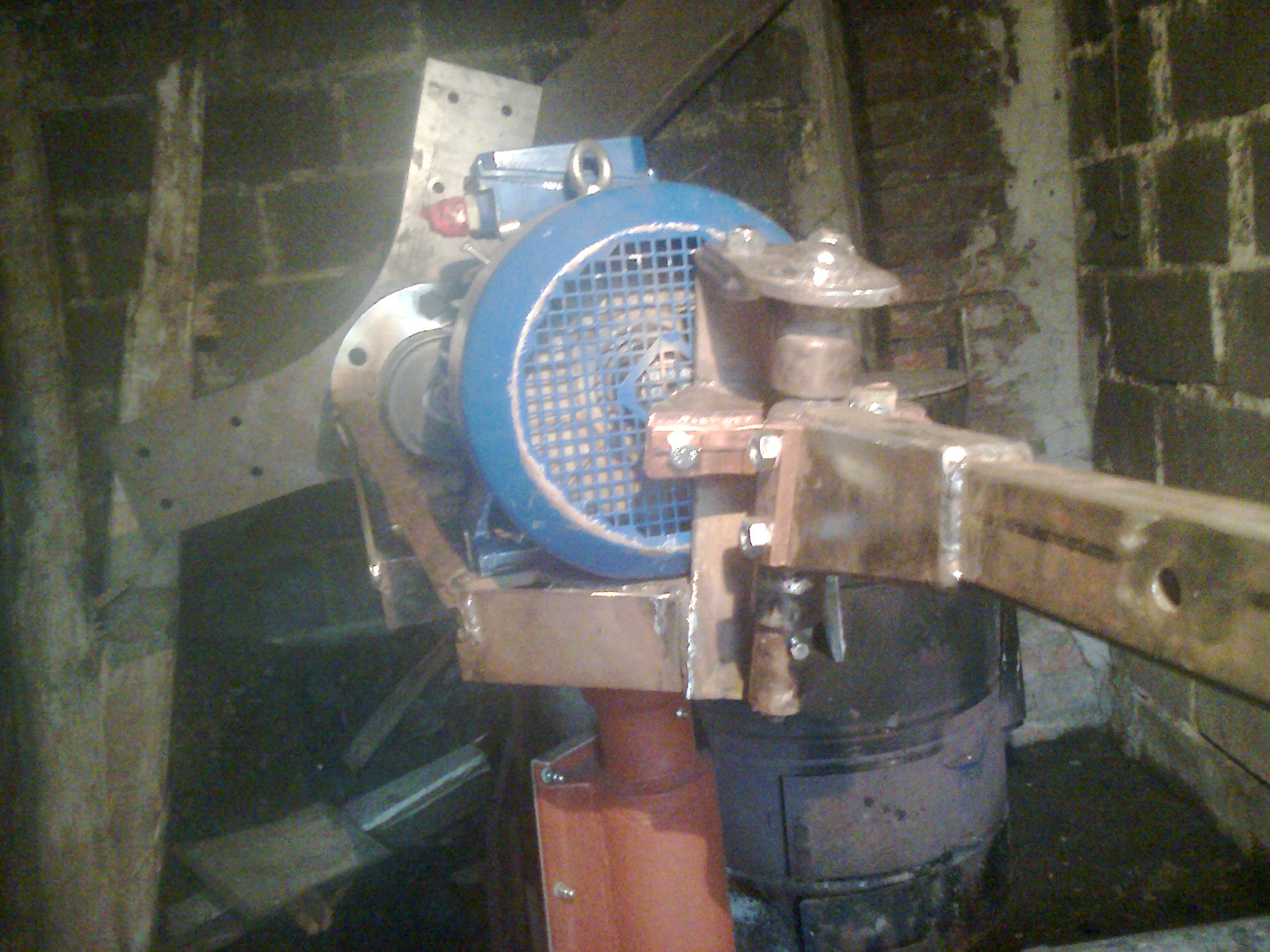

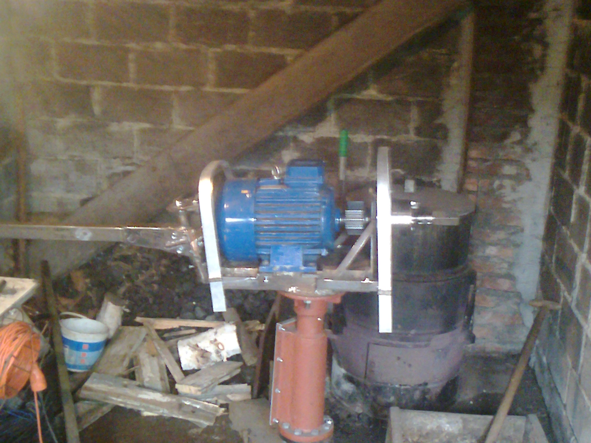

Postprzez SiEm » 25.06.2013, 19:46

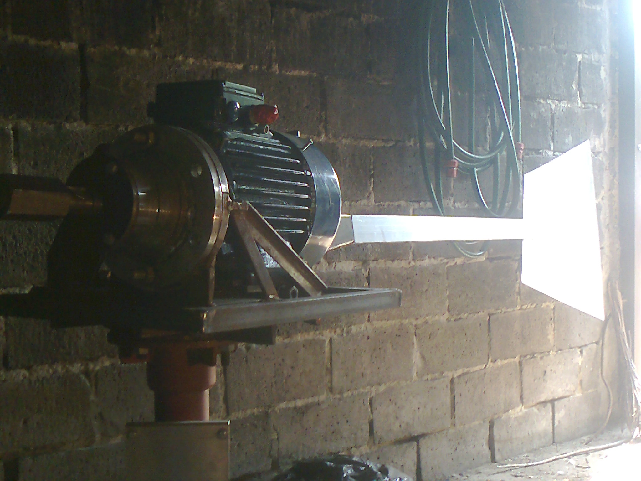

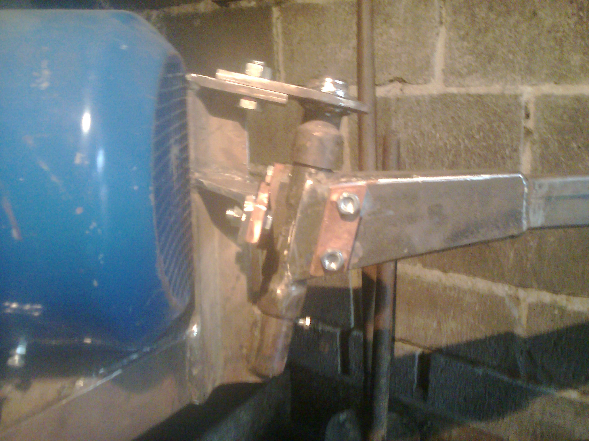

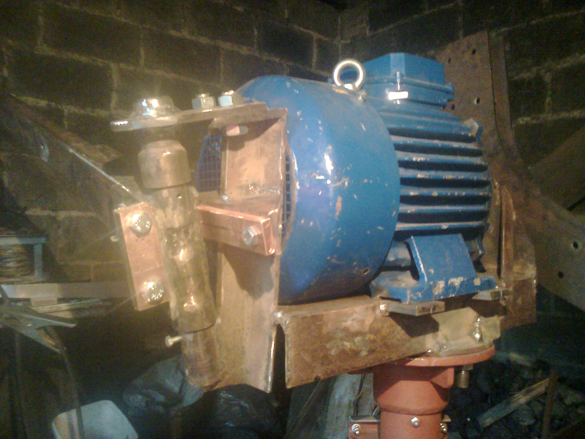

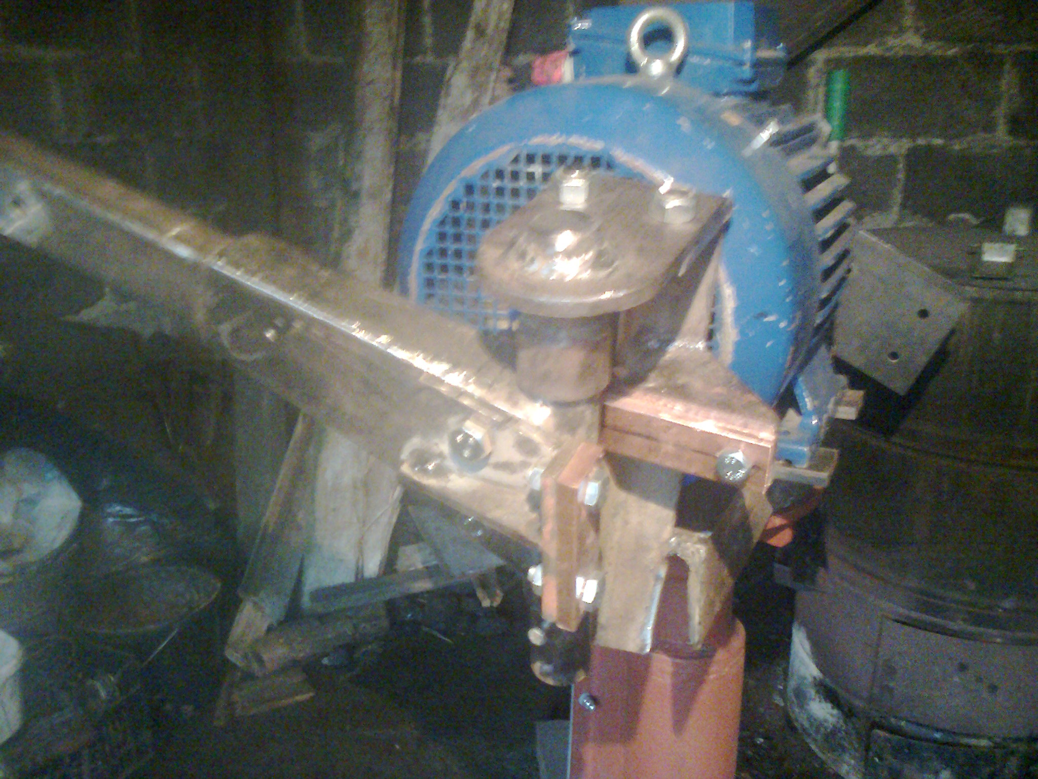

Zawias ogona gotowy. Gondola pospawana jutro dorabiam dookoła niej kątownik 30 mm, żeby można było przykręcić osłony gondoli.
Ogon jest mocowany na zawiasie fi. 19 mm, do niego jest przyspawany profil stalowy 30x50x3 mm o długości 1 m w razie potrzeby on będzie dociążany w sytuacji, kiedy ma zadziałać zabezpieczenie przeciw burzowe.

Postprzez klistron » 25.06.2013, 23:22
Zawias solidny i konstrukcyjnie sprytnie rozwiązany.
Przy mocowaniu masztu do budynku pamiętaj o poduszce tłumiącej wibracje.

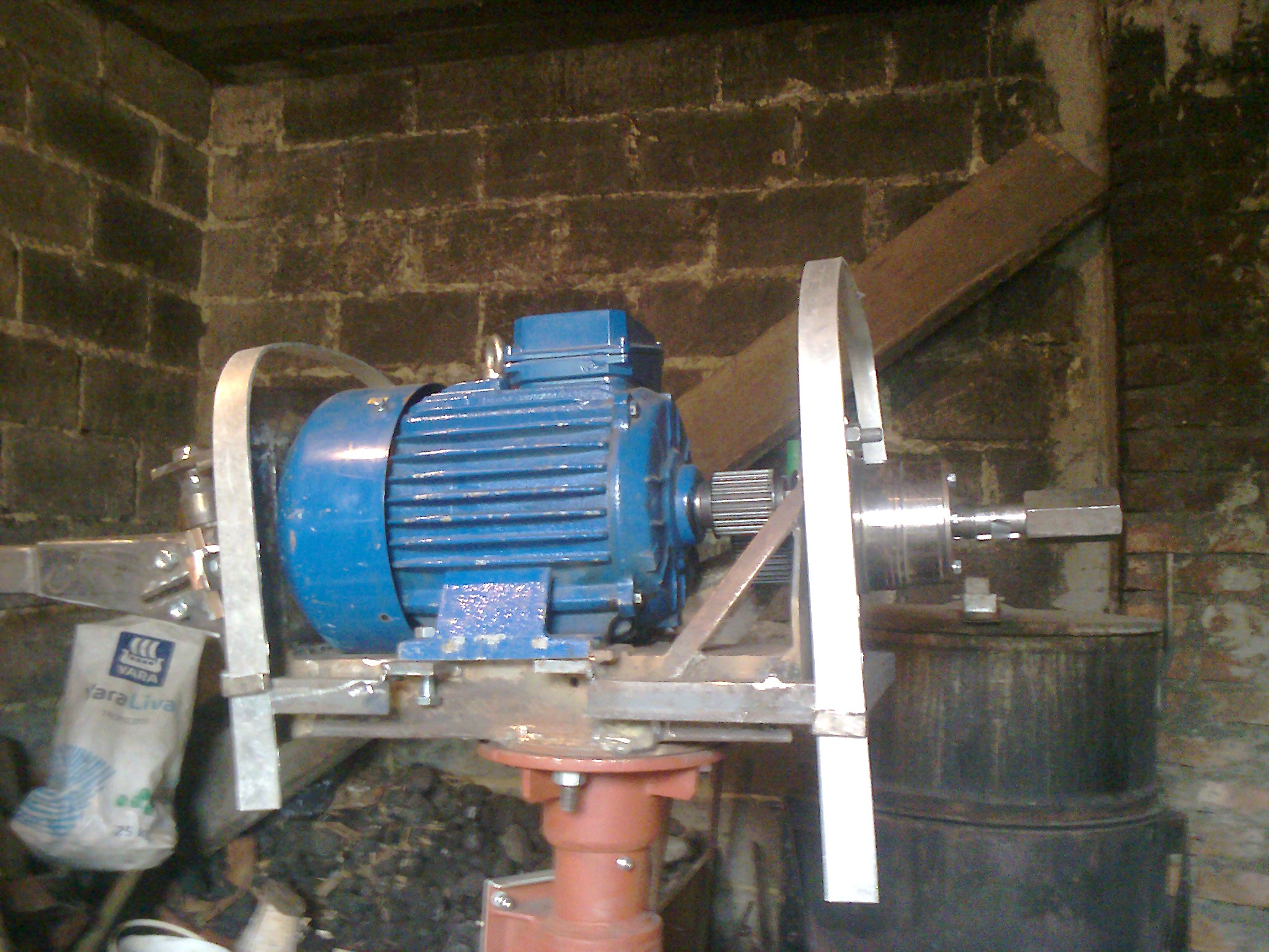

Staram się, żeby cały wiatrak był łatwo i szybko rozbieralny w częściach do ewentualnych napraw oraz konserwacji. Czeka minie w tym roku przeprowadzka trudno będzie uruchomić tą maszynę przed zimą. Maszt stawianie, składanie oraz mocowanie do budynku muszą być dokładnie przemyślane i solidne. Każda inwestycja pociąga za sobą koszty finansowe i czas a czasu trzeba dużo poświecić temu projektowi.

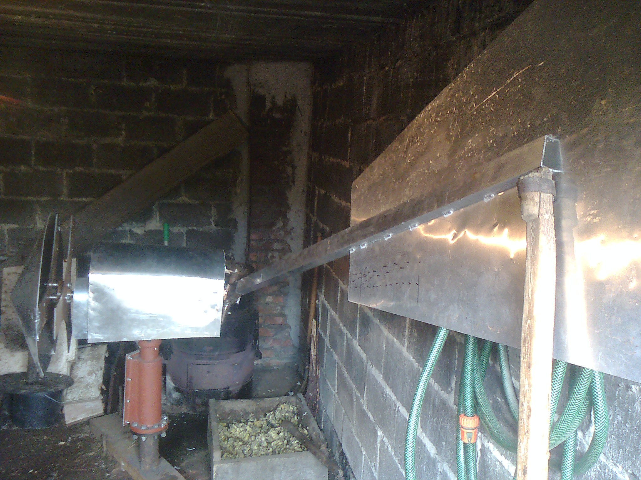

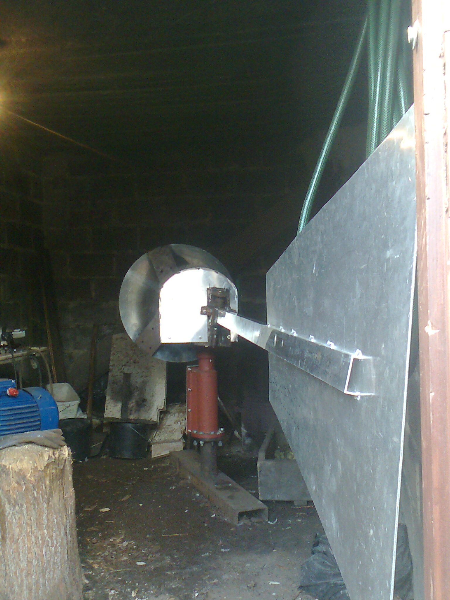

Postprzez SiEm » 28.06.2013, 17:19

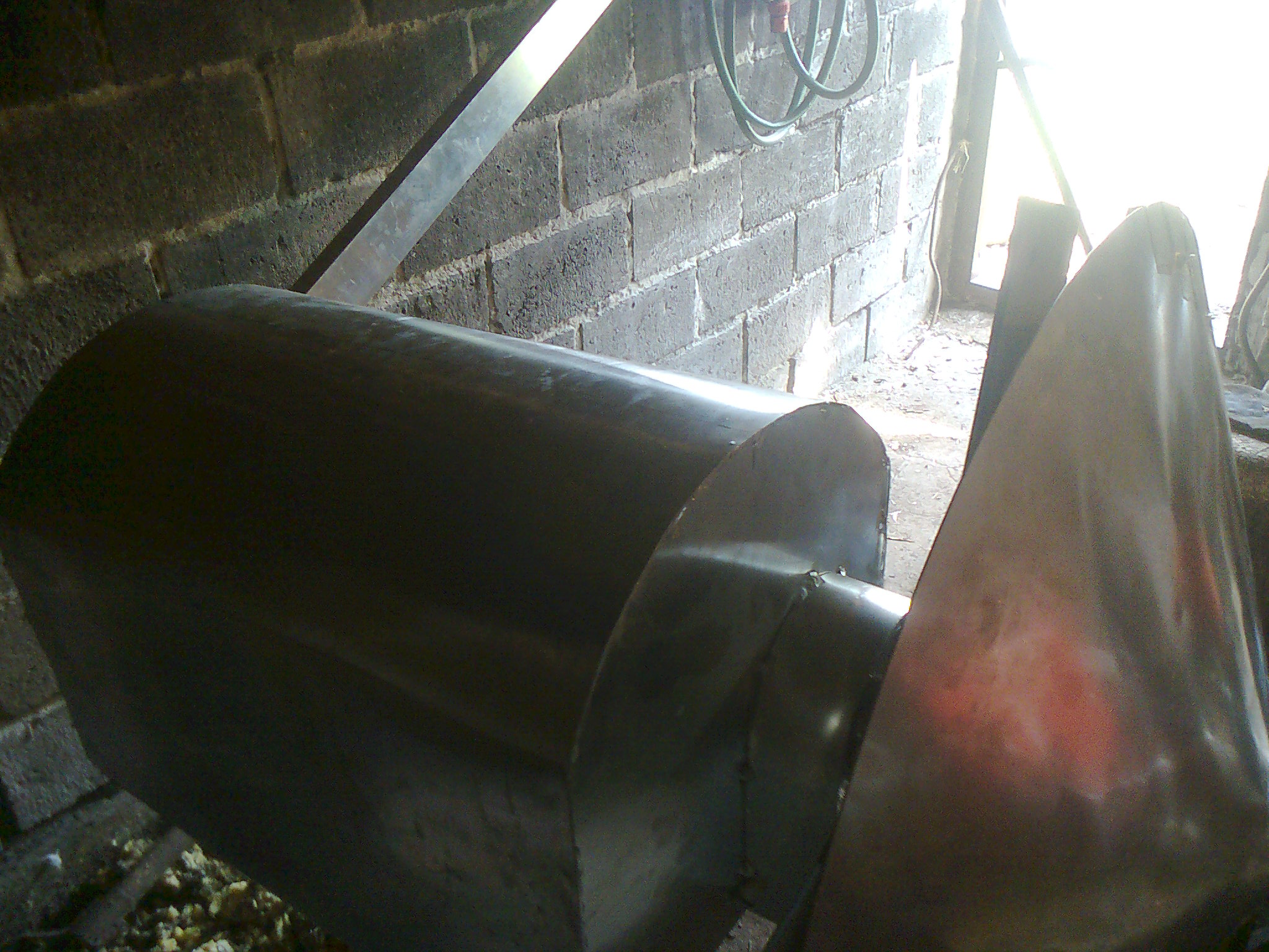

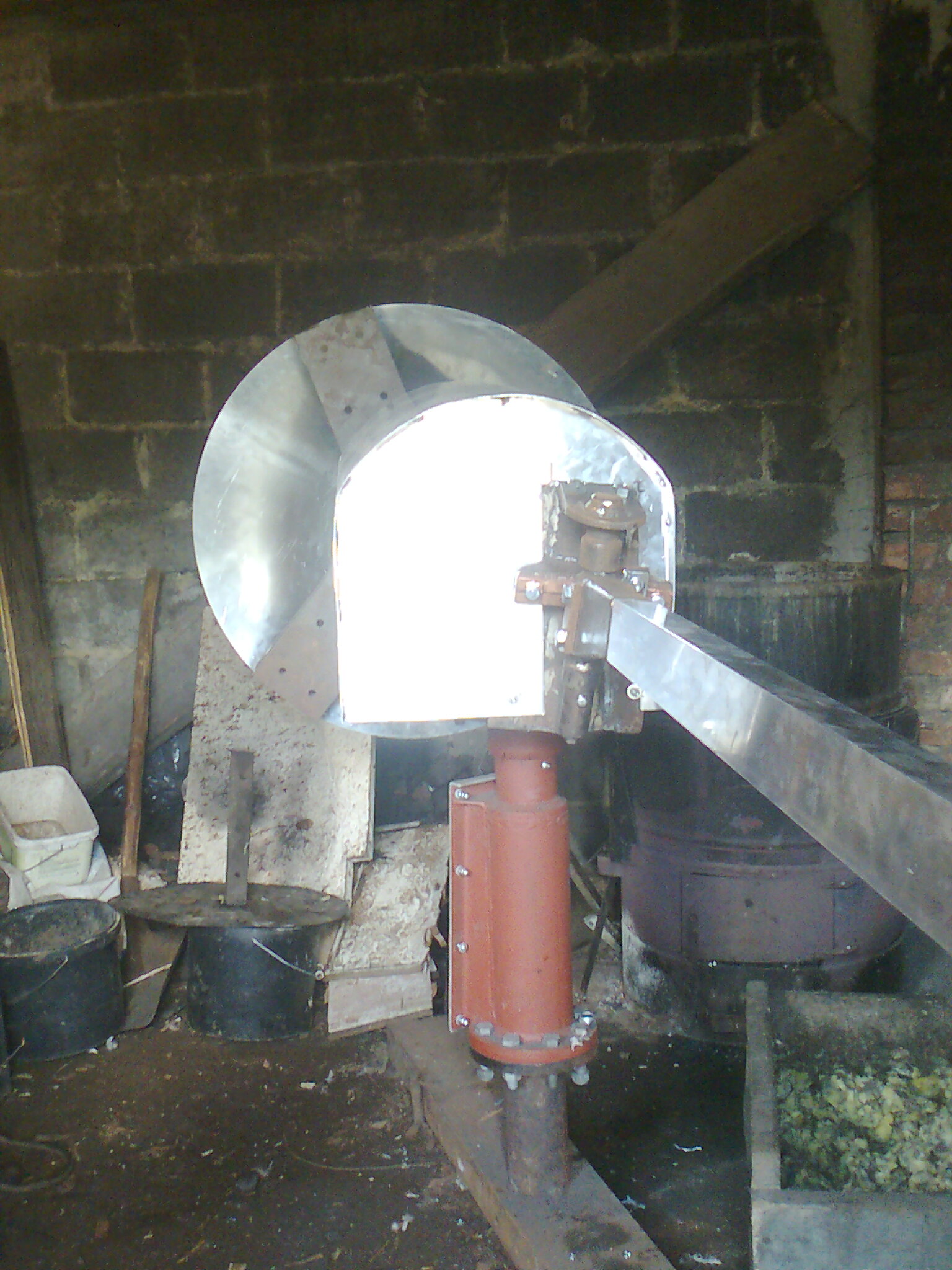

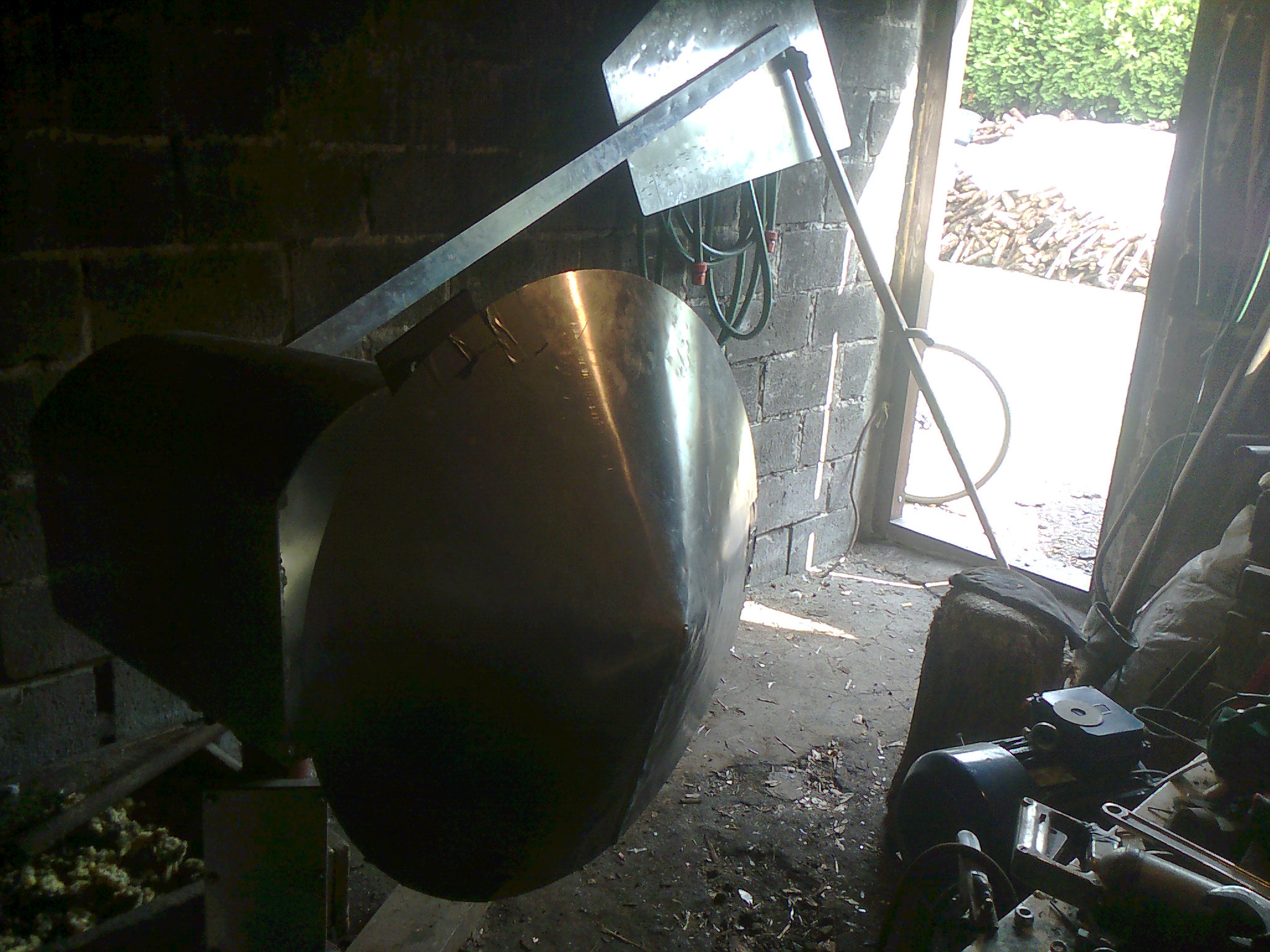

Gondola skończona w najbliższym czasie ją zagruntuje podkładem "Minią" . Załączam zdjęcia przybliżonego kształtu obudowy gondoli. Jej wymiary to długość 54,5 cm, szerokość 38 cm i wysokość od strony śmigła to 43 cm a od ogona 37,5 cm. Osłona w całości będzie wykonana z blachy aluminiowej o grubości od 1,5-2 mm.

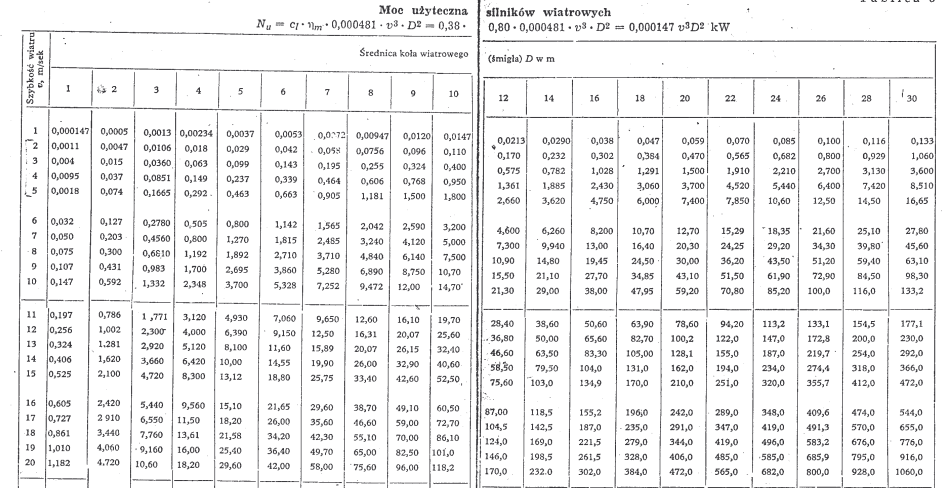

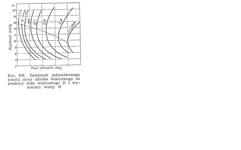

Postprzez SiEm » 30.06.2013, 23:29
Moc jednostkowa siłowni wiatrowej i zależność wysokości wieży od średnicy koła wiatrowego.

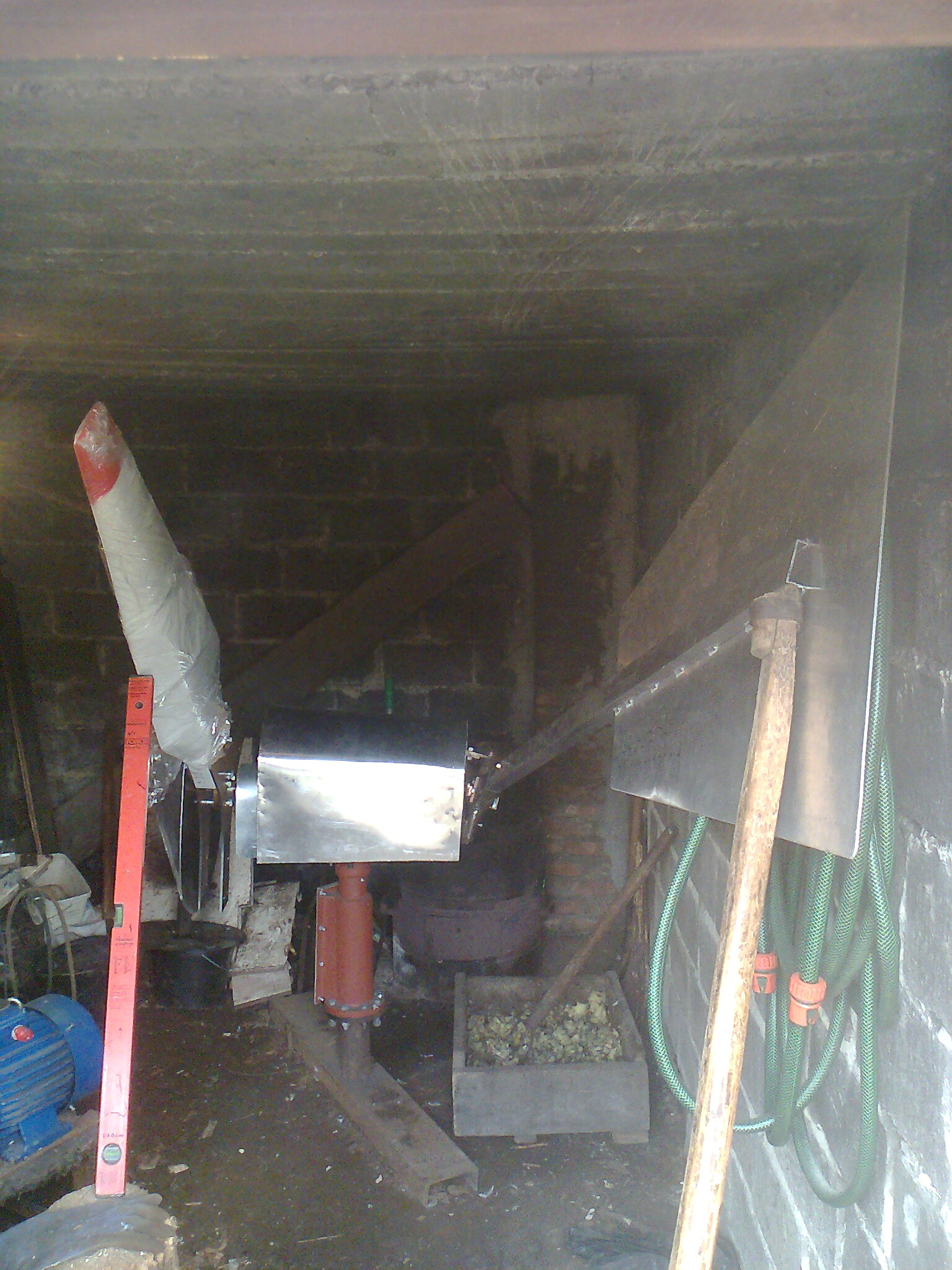

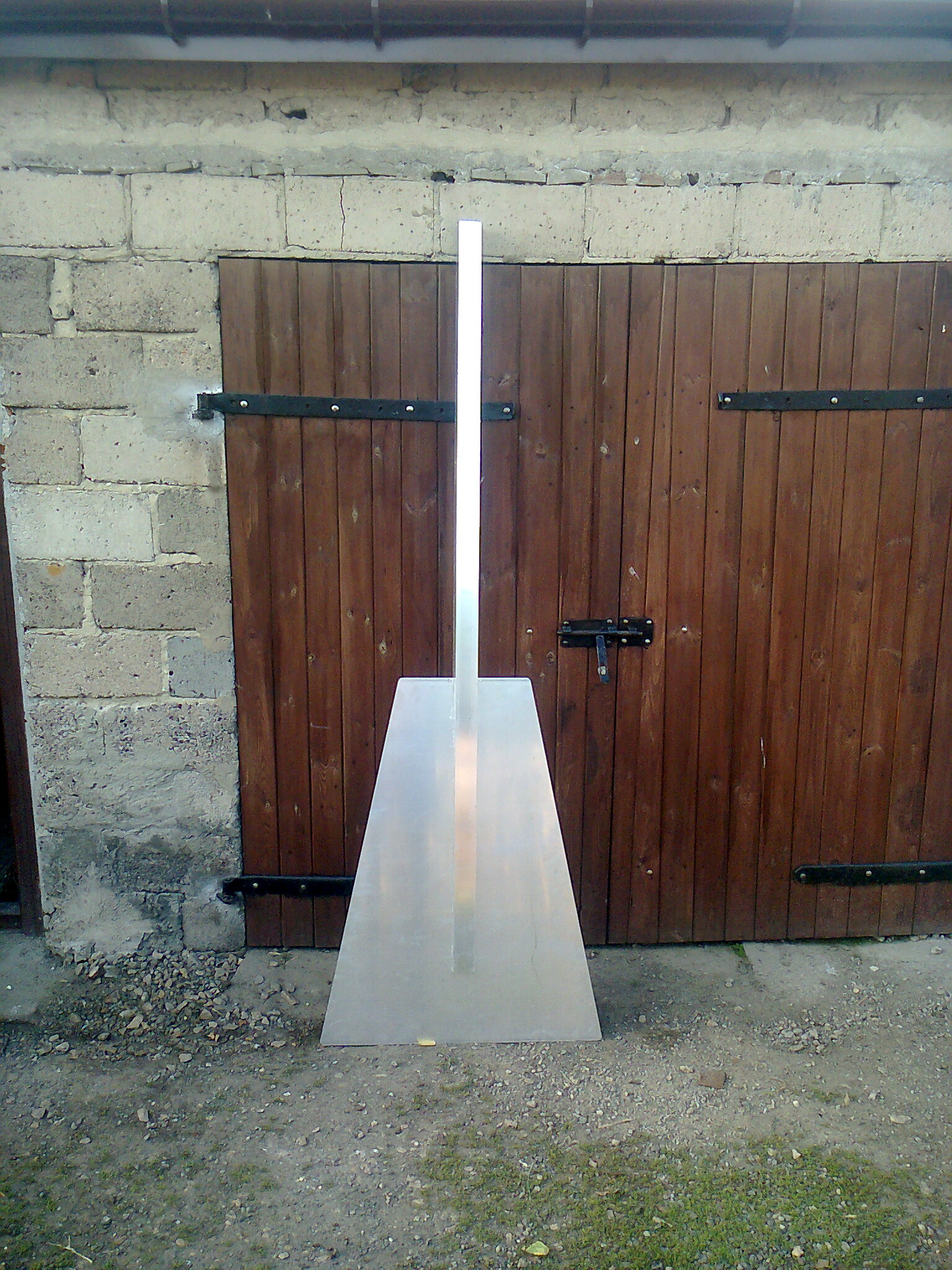

Ogon jutro zaworze do spawania. Czekam na elementy osłony i stożka, które dałem do wycięcia na obrabiarce CNC. Są wycinane z blachy aluminiowej grubości 1,5 mm.
Ogon z profilem 60x40x2,5 mm waga całości 7,2 kg
Re: Wiatrak 3,5 m
Postprzez SiEm » 05.07.2013, 12:47
Ogon pospawany :D Powolutku nabiera wyglądu.

Proszę o oceny.

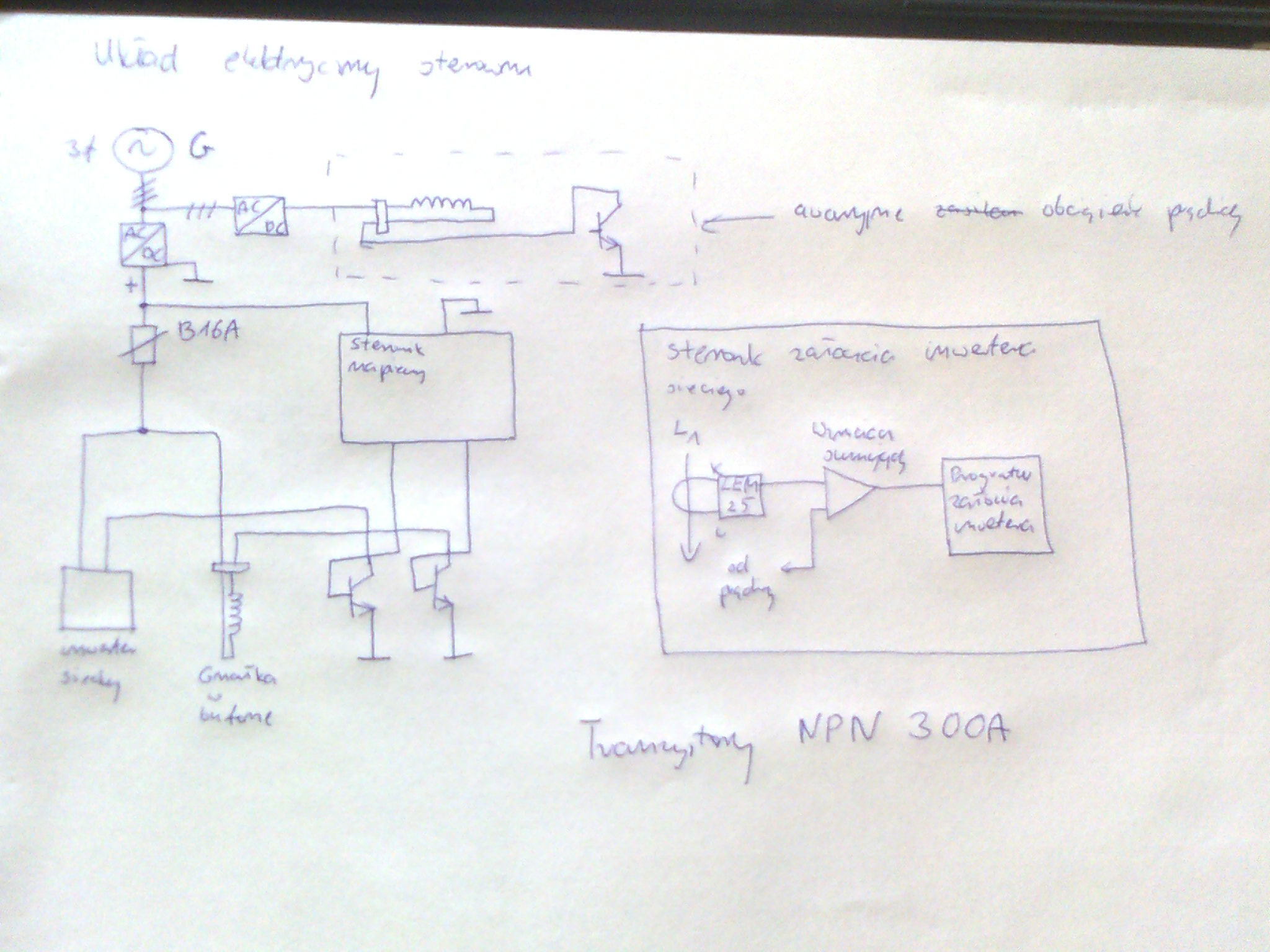

Schemat podglądowy układu elektrycznego sterowni wiatraka.

Postprzez klistron » 14.07.2013, 17:27
Sugeruję przetestować obecny zestaw na łatwo dostępnej wysokości.
W moich wiatrakach nigdy nie udało się wszystko dopiąć od razu.
W „eksperymentalnych konstrukcjach” zawsze się coś znalazło do dopracowania np.: niedokładne wyważenie śmigieł widoczne w dynamice, drżenia statecznika, jak i jego nieodpowiednia praca przy większych wiatrach, poprawność pracy przekładni, przekazanie mocy na złączu obrotowym, itp.
Z czasem zacząłem unikać blach na obudowy bo nieźle rezonują i wymagają tłumienia.
Na próbnym etapie wspomniany łatwy dostęp jest niezbędny, aby szybko zaradzić pojawiającym się niespodziankom.
Odnośnie sterowania elektronicznego to jest świetna strona Kol. Waldka -warto tam zajrzeć.
