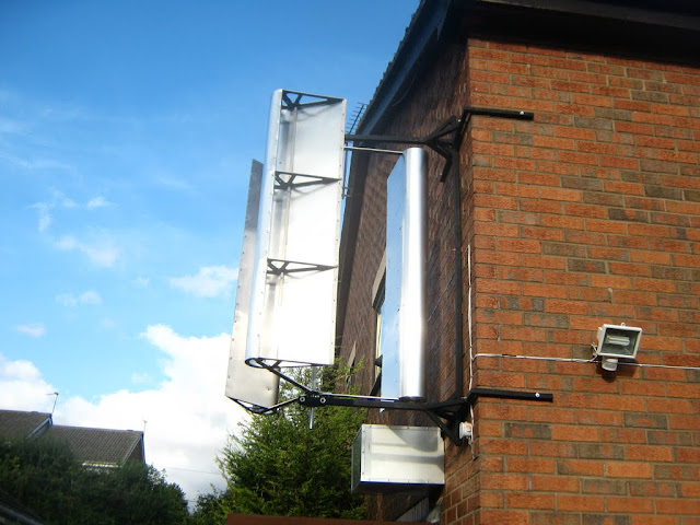

Po ponad rocznej pracy w koncu udalo sie go zbudowac, co prawda od paru dni jest dopiero testowany, ale kreci sie calkiem ladnie.
Wysokosc 140 cm, promień 75 cm.
Generator to amerykanka 12v 3 fazowa z 9 cewkami (kazda 180 zw, 1,25mm) i 24 magnesiki 50x25x10.
Sterownia to chyba standardowa na tym forum czyli reg. ladowania i przelacznik zatrzask.
Bateria to 12v 92 Ah.
Niestety osiagi nie sa zbyt duze, prawdopodobie zrobilem jakis blad po drodze bo wyciagam przy 100rpm jakies 3A, ale zapraszam do dyskus. Byc moze ktos mi pomoze.

kisoft nie wiem czy zauwazles jak wyglada konstrukcja, wiatrak jest umocowany do ramion wieszaka a dokladniej wał osadzony jest w łożyskach typu pillow block ktore sa skrecone z ramionami wieszaka. Łożysko auta w ogole nie wchdzi w gre. Prosze o inne rozwiazanie.

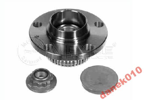

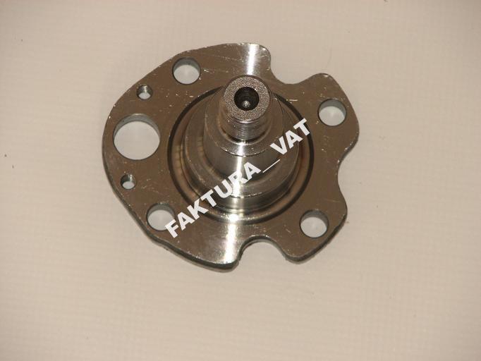

Oprawę trzeba zrobić na tokarce i musi mieć dekiel z simmeringiem.Można ewentualnie wykorzystać piastę i czop z jakiegoś auta która jest na tylnych kołach np VW Golf IV.Po mojemu trzeba by zrobić tak:
Na dole czop piasty zamontować do konstrukcji przyściennej a piastę do wirnika na śruby do których przykręca się koło, u góry trzeba zrobić odwrotnie piastę zamontować do konstrukcji a czop do wirnika.Powinno chodzić wieki.
