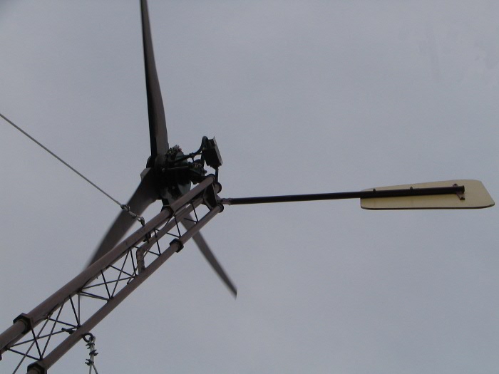

Wiatrak Serwy 3m
Wiatrak Serwy 3m
Postprzez leszek » 11.11.2008, 18:28
Z pomiarem napięcia bez obciążenia:

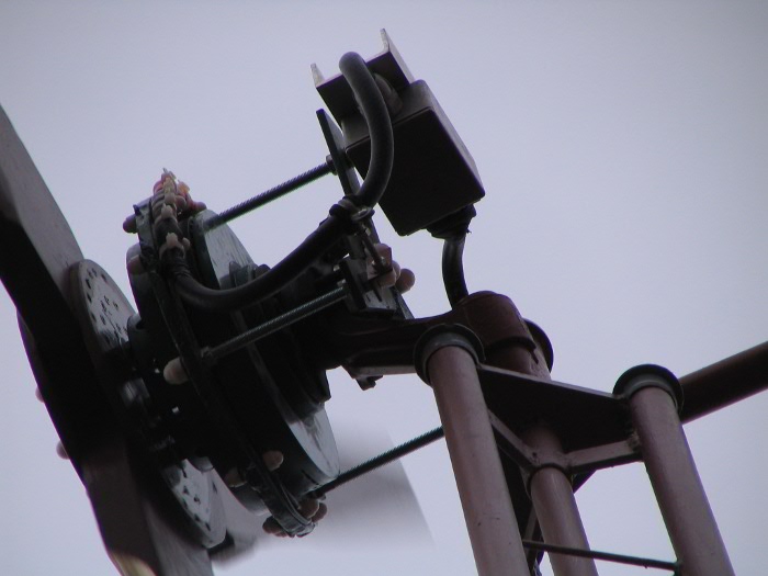

Zbliżenie głowicy.
Wiatrak
