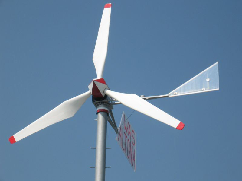

Oferuję elektrownię wiatrową własnej konstrukcji o parametrach:
a) moc - 7,5 kW
b) śmigło 3 łopaty o średnicy 5,20m
c) waga bez wieży 600kg
d) zabezpieczenia burzowe automatyczne oraz manualne
sterowane za pomocą kołowrotka na dole.
Więcej info wyłącznie pod numerem telefonu:
604 280 235
wszystkich zainteresowanych kupnem zapraszam serdecznie do obejrzenia fizycznego...

Prosimy o podanie bardziej szczegółowych danych i rozwiązań technicznych. Niniejszy dział forum jest przeznaczony do prezentowania własnych konstrukcji, a nie do ogłoszeń kupna/sprzedaży. Pozdrawiam

teraz trochę matematyki:
Średnica: 520cm
Moc: 7.5kW
Prędkość wiatru by taką moc uzyskać przy takiej średnicy smigła: 12,5m/s (wiatr burzowy)
Takie wiatry w Polsce spotyka się kilka razy w roku.
Średnia dla Polski to 3m/s czyli ze średnicy 5.2m da się uzyskać 100W
Teraz oszczędności:
24h x 365 dni = 8760
8760 x 100W = 876000W = 876kW x 0.4pln = 350pln oszczędności rocznych... hm...
Oszczędnosci realne:
5% z mocy 7.5kW = 375W
8760 x 375W = 3285000W = 3285kW x 0.4pln = 1314pln oszczędności rocznych <- na tyle jest szansa na suwalszczyżnie
Jaki jest koszt postawienia Twojego wiatraka? Maszt, kompletna elektronika, etc?
