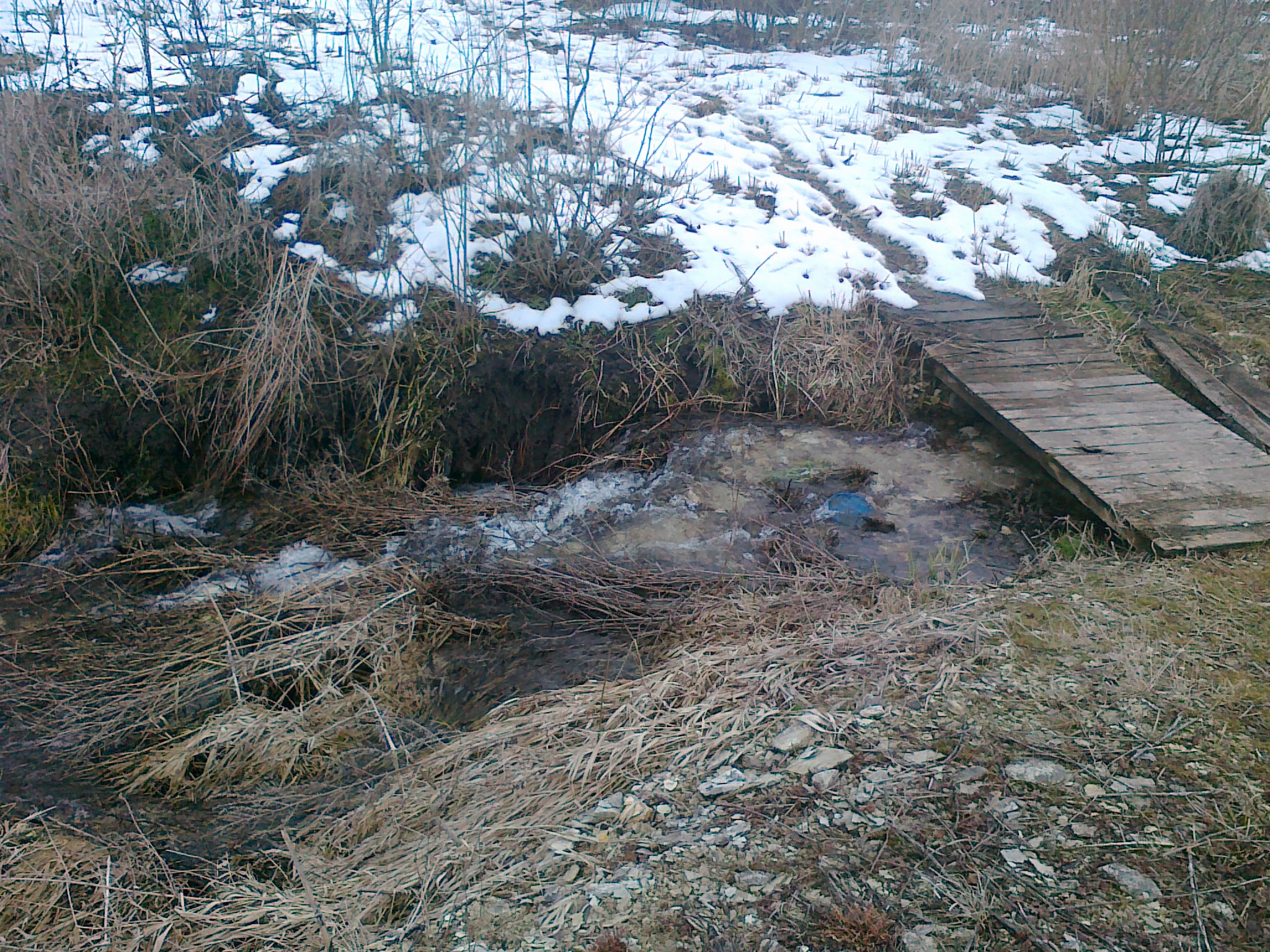

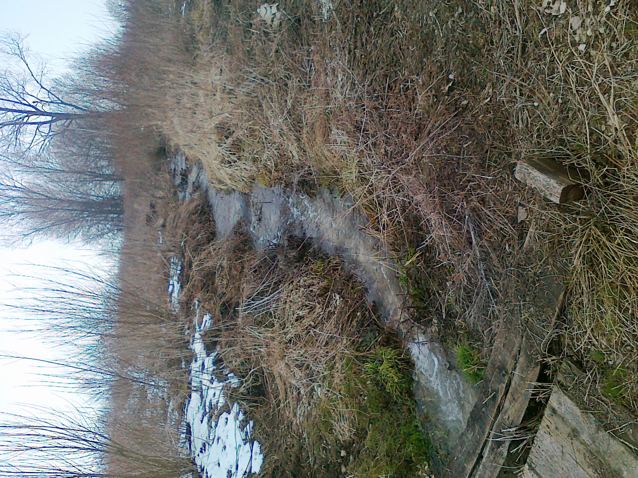

Mam na działce rzeczkę płynie ogólnie cały czas chociaż ostatnie lata były niezbyt obfite w wodę. Będę miał spiętrzenie około 2,5 może jakby pociągnął paroma metrami rury w dół to max 3,5 metra spadku wody. Przy obecnym stanie wody przepływ przez rurę fi 250mm byłby cały czas.wydaje mi się że coś by z tej wody uciągnął.

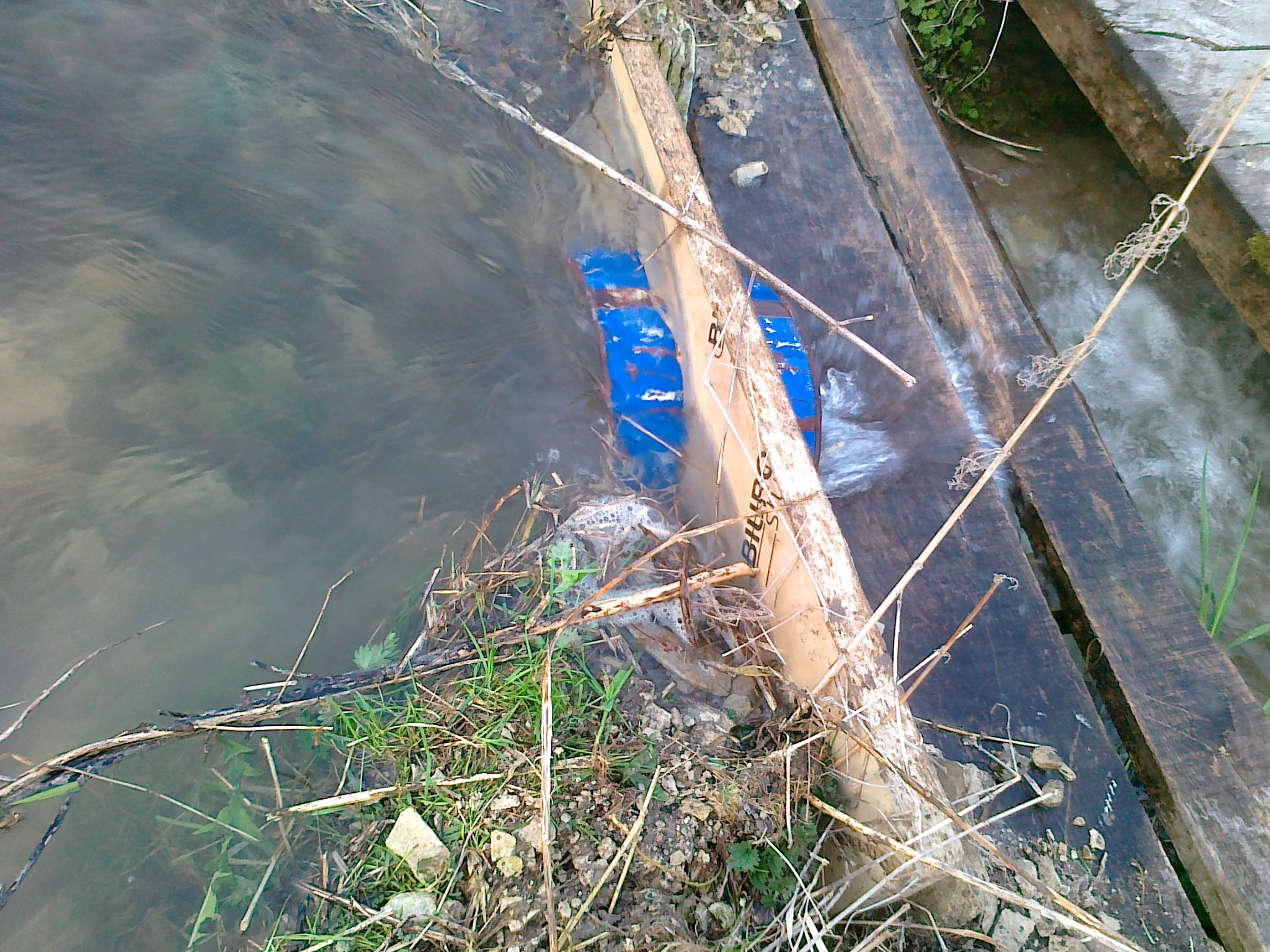

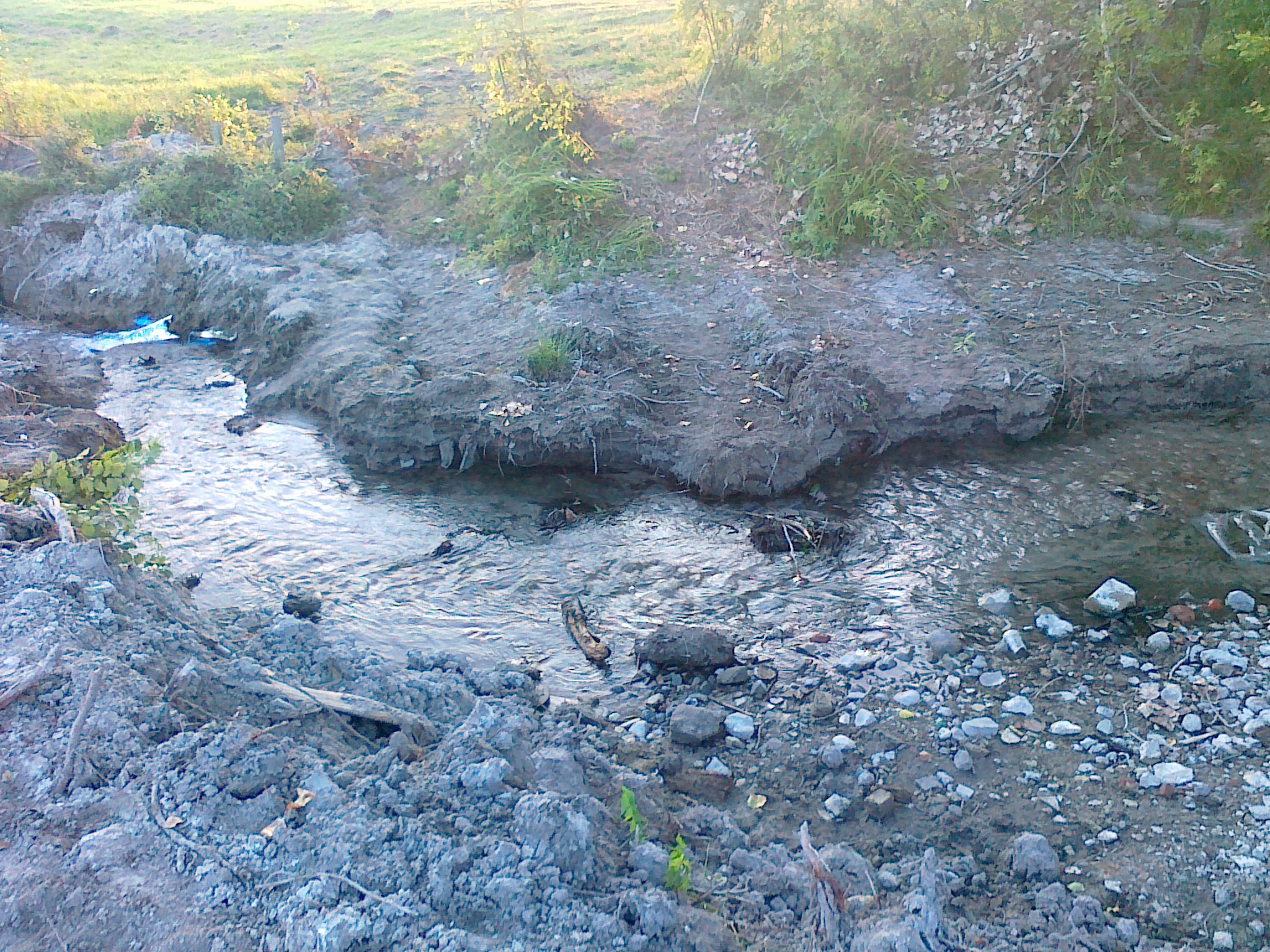

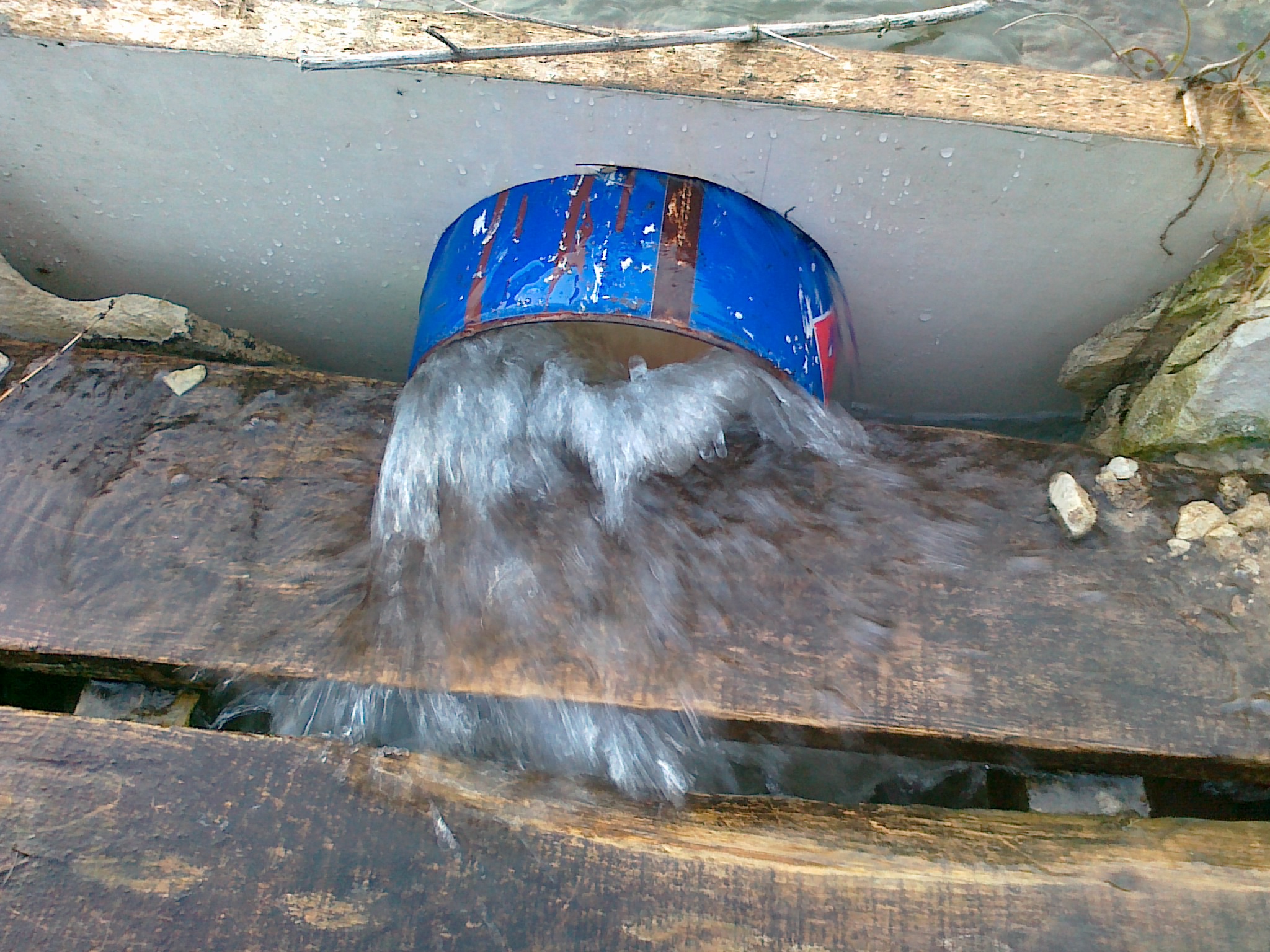

Zastawiłem dzisiaj rzekę zastawką z przekrojem 260 mm dużo wody uciekało bokami i dołem a i tak napełniło się powyżej otworu, myślę że rurą o średnicy 350 mm też byłby pełny przepływ.Szacuję że wody płynie około 150- do 200 l/sek spadku będzie na pewno 2,5m

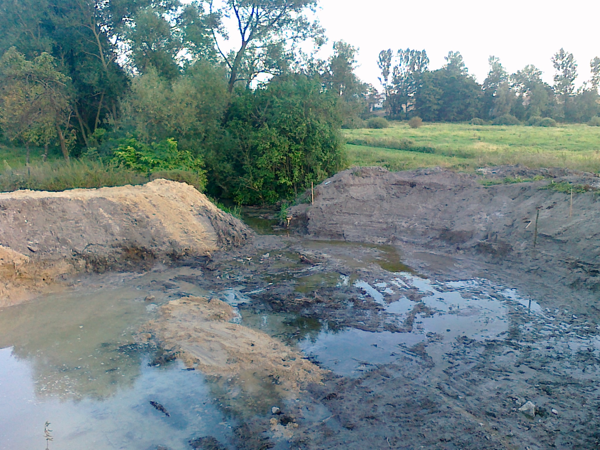

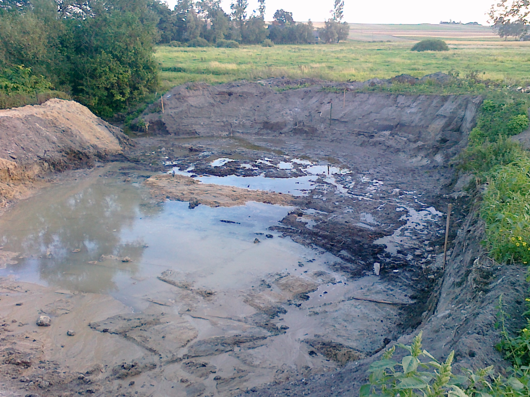

A u mnie się zaczęło stawy się kopią będą trzy spiętrzenia około 0,4 m następnie 1,8 metra i 1,3 metra dokładnie wyjdzie w trakcie.
Jutro wrzucę jakieś fotki

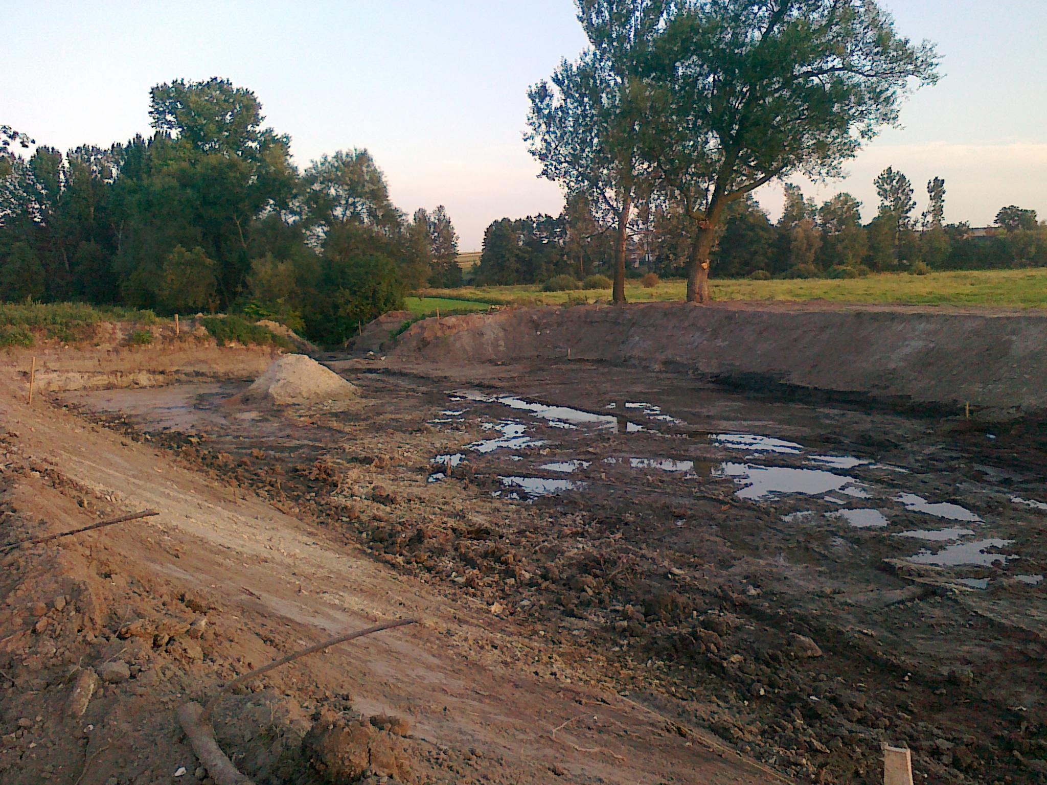

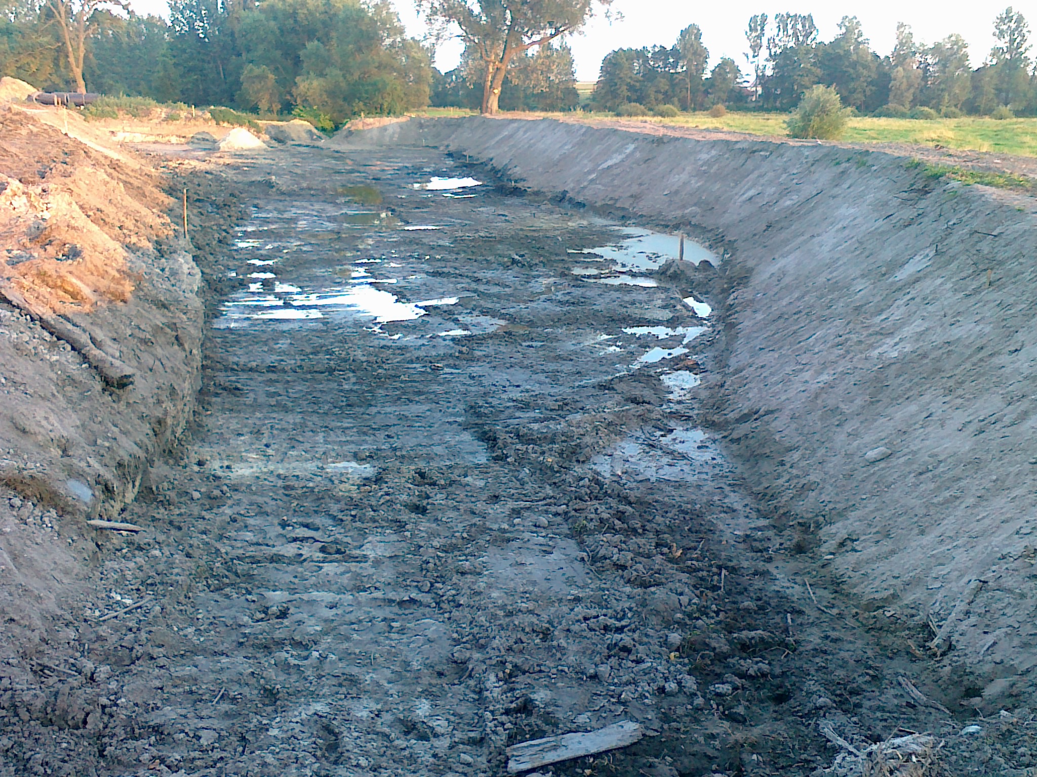

Postprzez set » 24.08.2013, 21:18
Oto zdjęcia stawów

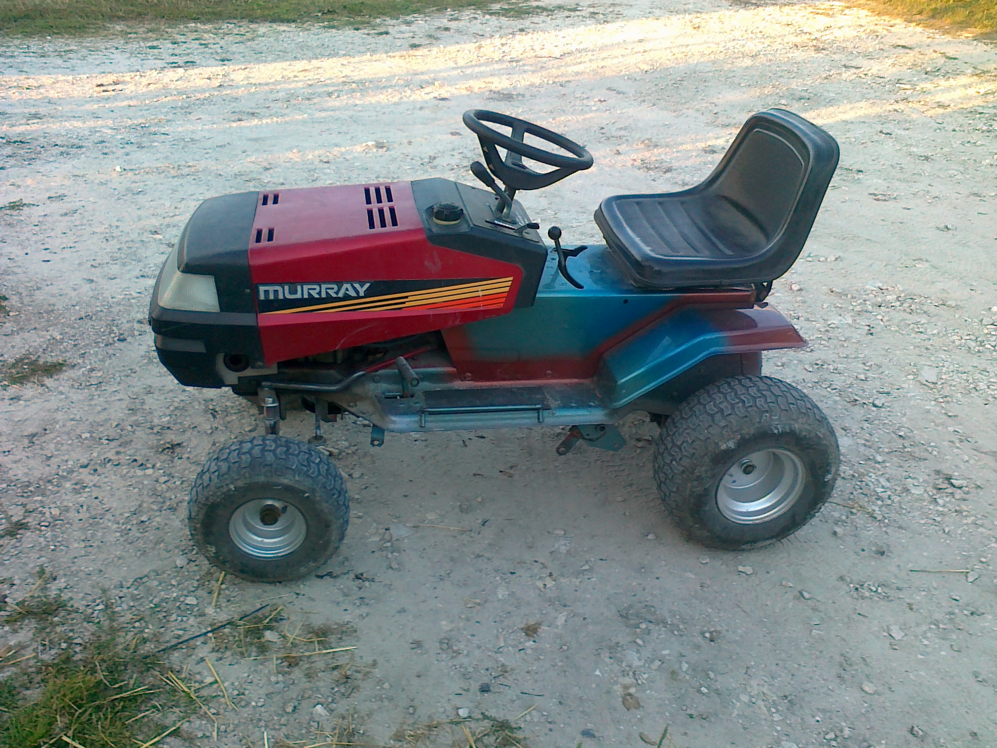

Oto mój nowy zabytek

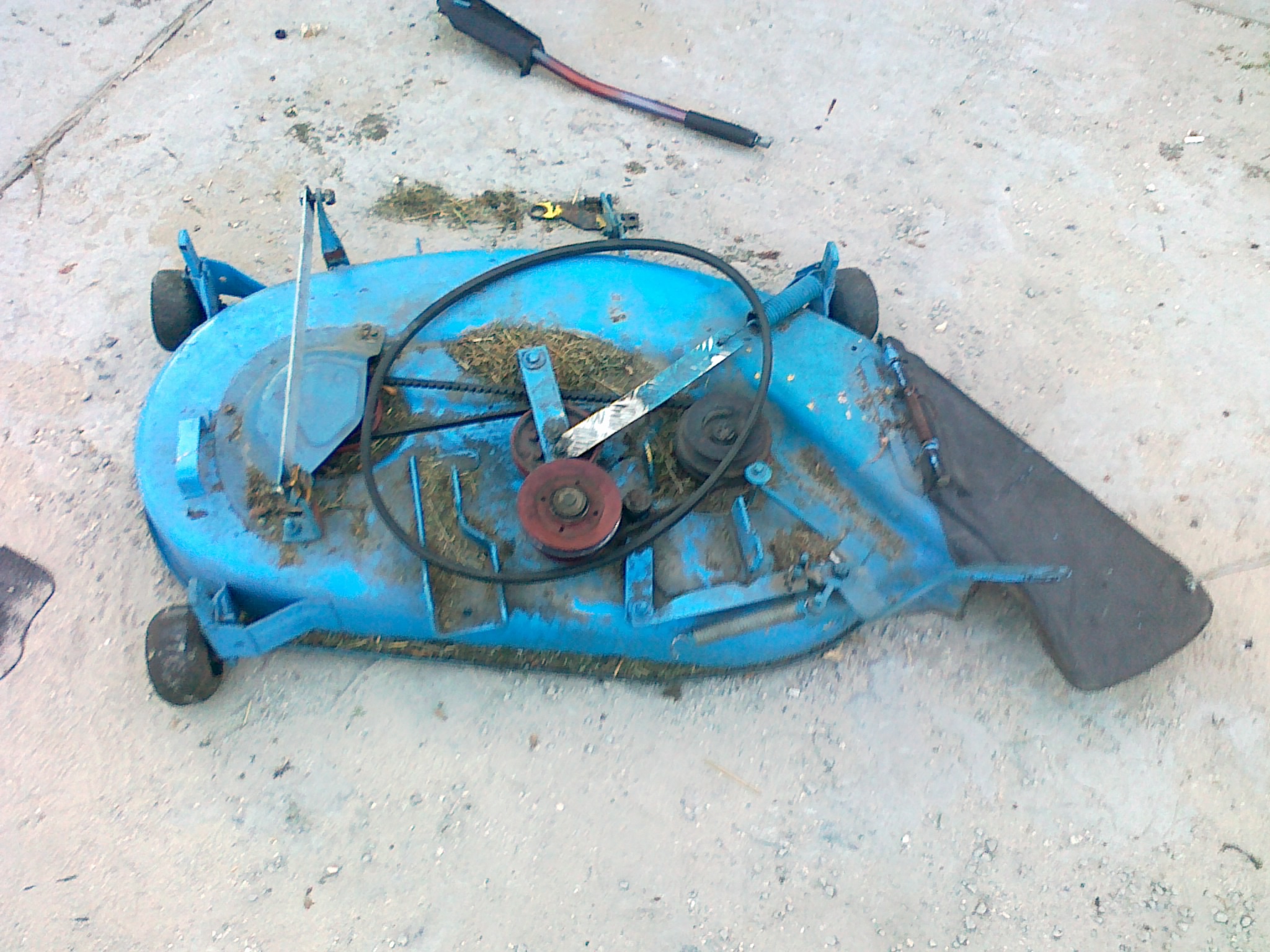

SET będziesz przerabiał tą kosiarkę na EV?
Re: Elektrownia na rzeczce
Postprzez set » 09.01.2014, 23:48
Kwazor, stawy i spiętrzenia pełen legal projekt pozwolenia operat wodno-prawny wszystko pochłonęło 17 tyś zł.
Kosiarki nie będę przerabiał bo właśnie remontuję silnik sporo mam do koszenia więc elektryczna odpada.
