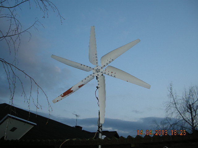

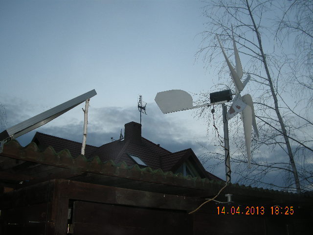

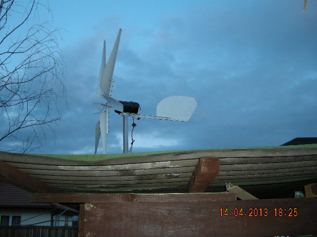

Sorka. Źle przykręciłem śmigła. Nie powinny na siebie zachodzić. Na szczęście tym razem zrobiłem wszystko regulowane i po wysunięciu śmigieł o kilka cm zaczęły normalnie pracować :roll: Mój błąd. Ogon też ciut nie dawał rady a że też i jego zrobiłem z regulacją to też zaczął pracować jak należy. Jako obciążenie podłączyłem żarówkę 55W i dawał radę tylko że wiaterek strasznie lichy. Kark mnie boli od patrzenia się w górę. Przyjemna sprawa jak się coś kręci. Nawet sąsiedzi się zainteresowali. Postaram się zaraz wkleić kilka fotek i przepraszam od razu za jakość wiatraczka, niestety potrzebuje on teraz dopieszczenia z mojej strony..

Lonic 1wsze co mi przyszło do głowy to wysokość pewnie będziesz nad tym pracował bo wydaje mi się, że jest za nisko i trzeba z nim w góre i to sporo, no i bateria słoneczna z tym patykiem powala:-) uważaj na nią bo jak mocniej zawieje i wiatrak dostanie wibracji to może się przewrócić, choć i ja mam 100w do dziś nie zamontowaną :-) stoi pod domem oparta o ścianę ale w planach cały czas jest wykonanie stelaża pod nią i pod 4x20W wiatrak fajny z czego prądnica? jak wykonana jakieś fotki masz?
Postprzez LONIC » 15.04.2013, 17:25
Bateria jest przykręcona i trzyma się solidnie ten patyk to takie w razie czego podłożyłem i teraz nie chce mi się tego zmieniać. Dzisiaj wiatraczek kręci się cały czas. Na razie jest na 4 metrach i pewnie nieprędko to się zmieni bo nie chcę tak od razu na maxa drażnić sąsiadów. Niech się na razie przyzwyczają to potem nie zauważą że maszt powędrował trochę w górę. Jest w takim miejscu gdzie ciągle wieje, ale mocy wiaterek tam nie ma największej. Prądnica jest z silnika do bieżni na ferrytach z komutatorem i szczotkami. Pracuje bezszelestnie. Naprawdę nic nie słychać. Nie ma zaskoków wogóle. Nawet ten wiatrak przyjemnie wygląda. Jak obuduję i domaluję to będzie to nawet ładna ozdoba. Jak zdejmę do malowania to ją rozbiorę i cyknę fotki. Czekam teraz na regulator i jakieś pomiary porobię. Teraz pytanie. Co by się stało jakby taki wiatrak równolegle podłączyć z panelem do regulatora? I takie pytanie do kolegów elektroników. Ile kosztowałby powielacz napięcia do takiego wiatraka? Tak myślę że potrójne powielenie byłoby najlepszą metodą na wykorzystanie większości słabych wiaterków.
