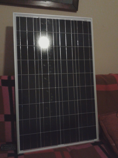

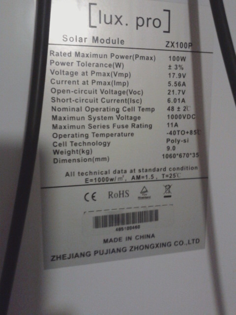

Mimo iż nie ma mnie w domku doszła dziś paczka bateria 100w poli. cena nie całe 300zł gdyby ktoś chciał namiar to pisać na priv a co do jej osiągów o najwcześniej za 1,5 tygodnia jak wrócę....
Re: Mała elektrownia słoneczna wersja rozwojowa
Postprzez malik222222 » 02.03.2013, 17:45
pierwsze próby już za dziś podłączyłem żarówkę H4 świeciła super amperomierz wskazywał 4,4A :-) woltów nie miałem czasu sprawdzić. Jutro ponownie pomiary wraz z woltami

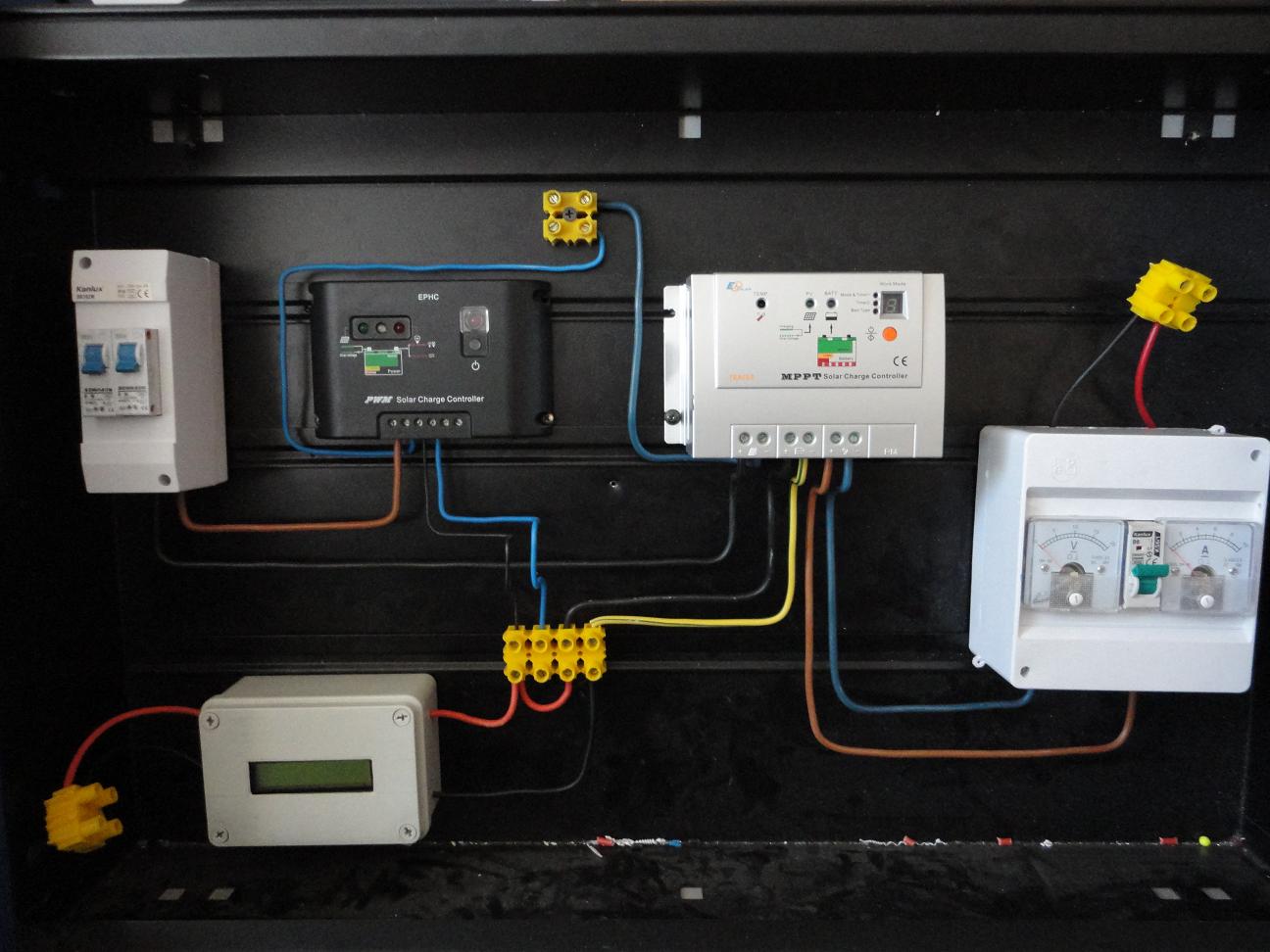

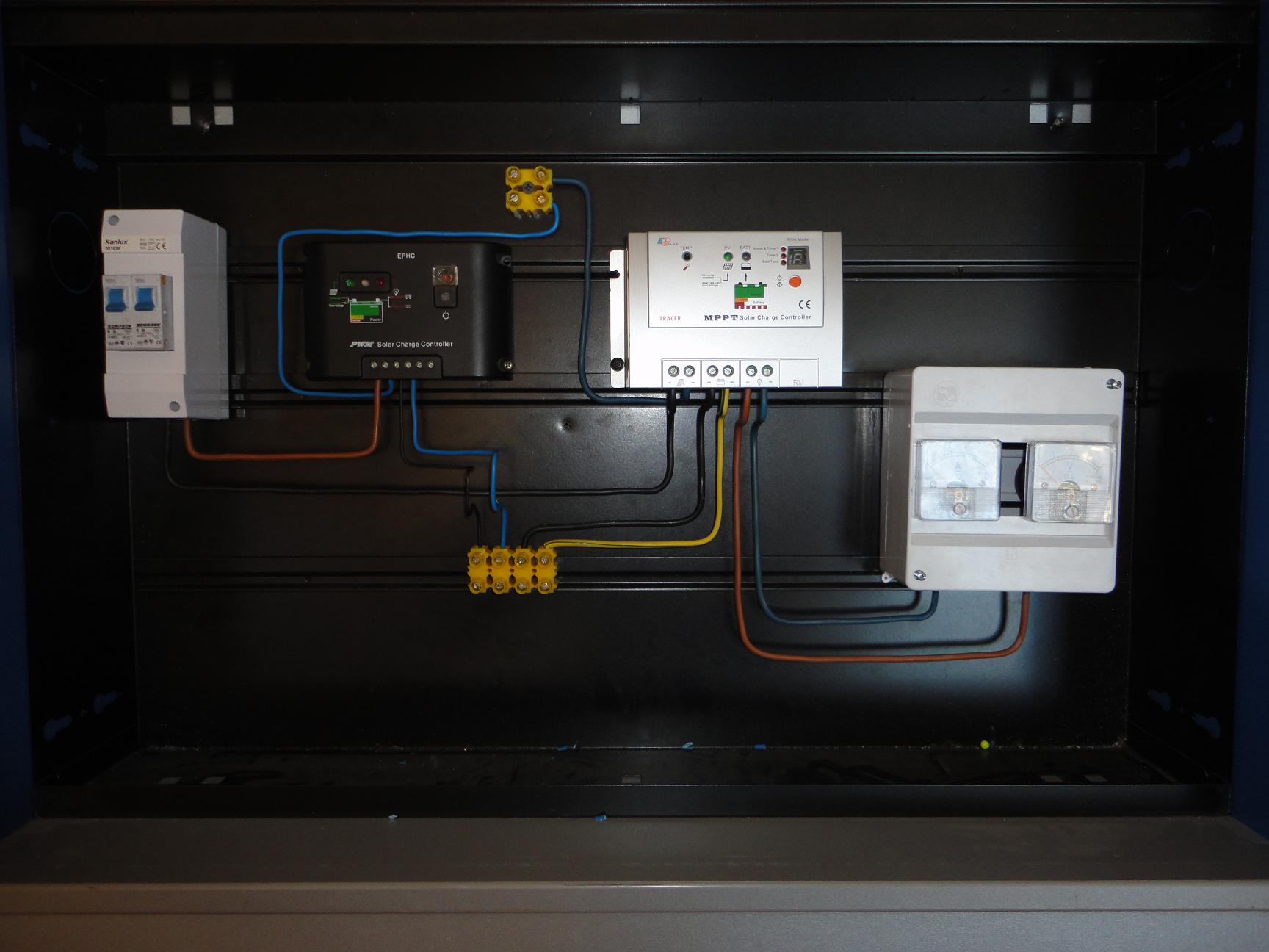

Korzystając z wolnej chwili postanowiłem w końcu zabrać się za rozdzielnie jeszcze miernik od Kwazora i będzie komplet przetwornica itp będą zainstalowane z boku całej rozdzielni komentarze miło widziane:-)
Postprzez Kwazor » 13.03.2013, 21:16
Będe komentował jak będzie całość + wyniki na wyświetlaczu :D Jestem ciekawy ile będzie Amper
Postprzez malik222222 » 13.03.2013, 21:46
w tej chwili jest na wyświetlaczu 6A hehe ale to jedna sekcja dlatego zabrałem się za rozdzielnie powinno być około 10-12A a to już miło i niebawem będę mógł pochwalić się wynikami :-) jutro montuje wyświetlacz a w sobotę mam zamiar to wszystko przyłączyć do paneli i aku....

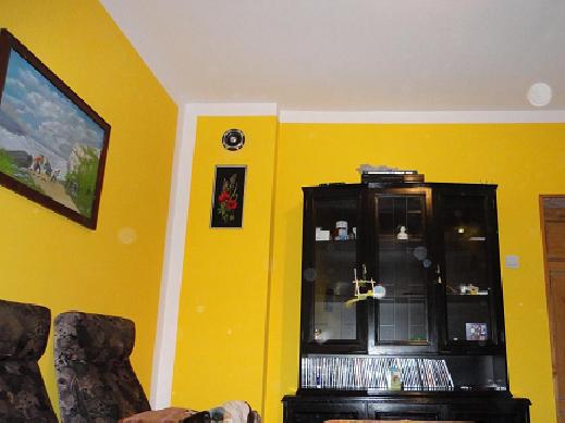

w wolnej chwili przyszedł nowy pomysł przy aku zostało zainstalowane radio i w domku powstanie coś na zasadzie multiroomu audio, (co prawda mono)ale do słuchania przy śnie wystarczy, w obecnej chwili jest tylko opcja włącz wyłącz jeśli ktoś ma pomysł na sterowanie głosem to pisać wiem że można zrobić opcje na rezystorach i przełącznik 5pozycyjny ale bardziej by mnie interesowała płynna regulacja

Rozdzielnia ciąg dalszy.... pozostało przykręcić kostki wywiercić otwory na przewody do aku i wyjście i można podłączyć:-) dziś testowałem na krótko i było 11A ładowania:-)

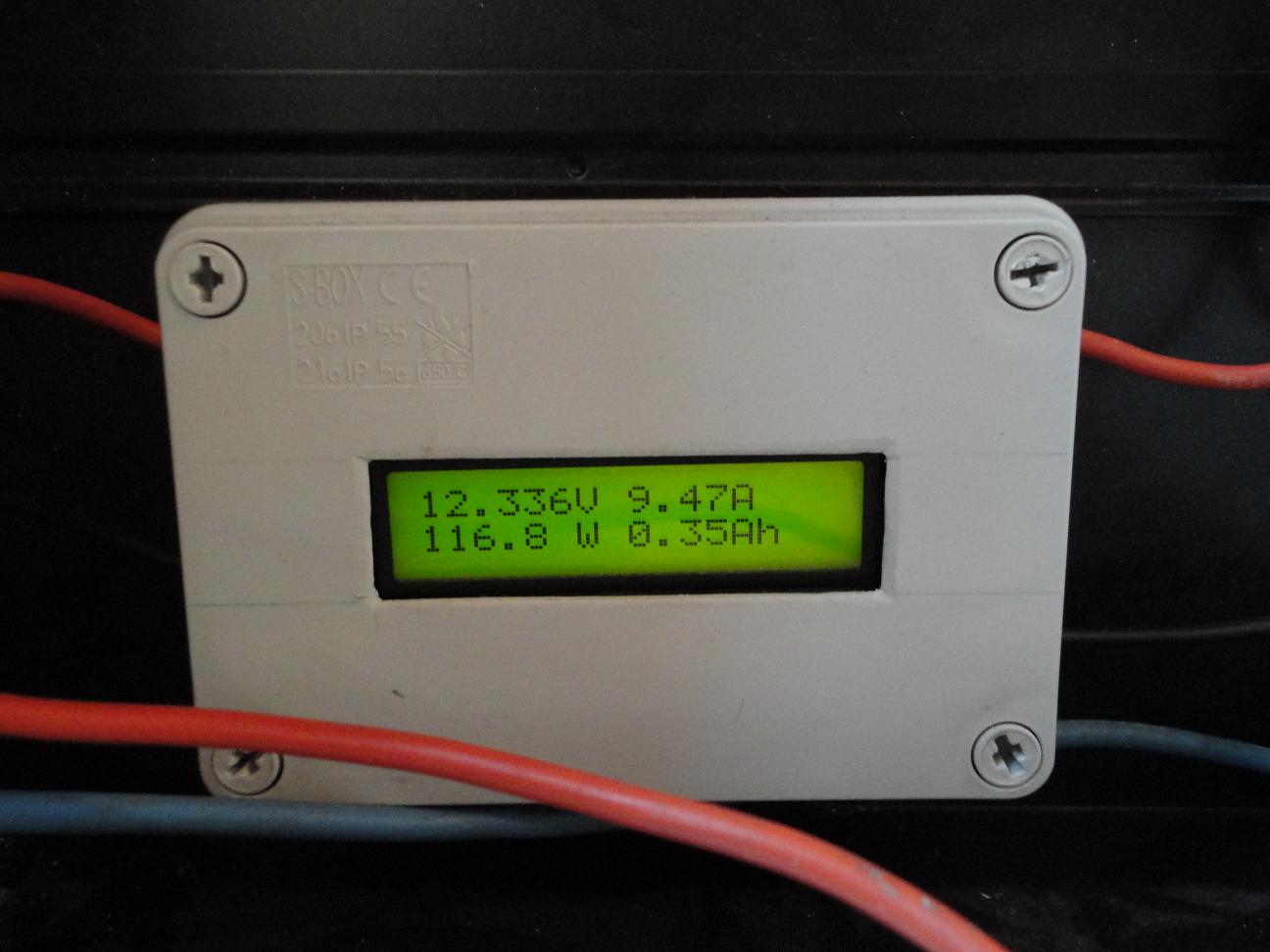

Dziś podłączone na szybko w sensie pod starą instalacje i pod 1wszy sterownik pwm bez mppt gdyż trzeba podłączyć nowe przewody z paneli do piwnicy tam docelowo będzie rozdzielnia ale już na obecną chwile widać co się dzieje :-)
dodam jeszcze, że na wyjściu został zainstalowany bezpiecznik typu s ,,B'' 6A i sprawuje się świetnie i na obwód radia C1 też Ska i działa równie dobrze.... jeszcze przy aku będzie 20A chyba wystarczy?

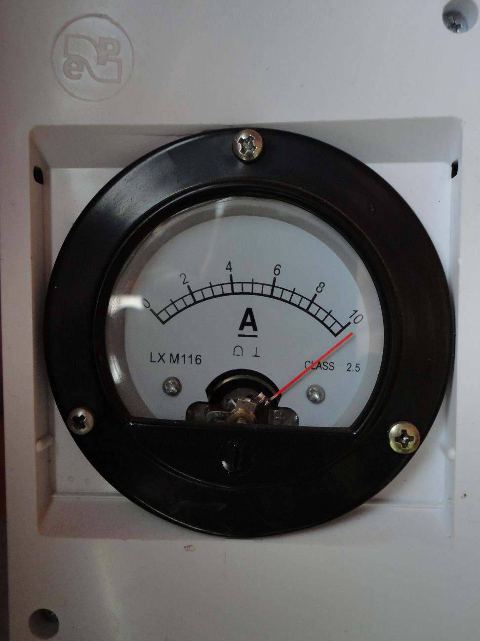

Miernik od Kwazora na wyjściu ze sterownika
Amperomierz na wejściu do sterownika

Postprzez Kwazor » 25.03.2013, 20:04
Noo ładnie to daje czadu...
Rozumiem że do "starego" pwm-a podłaczysz ten solar 40W
A pod MPPT 100W ?
Postprzez malik222222 » 25.03.2013, 20:39
Dokładnie tak pod pwm będzie 60W pod MPPT 120W bo mam 4x20 i 1x100
a teraz wszystko jest pod stary do czasu położenia nowych przewodów 4x6mm2

Dziś podczas mojej nieobecności w domku Amperomierz nie podołał, kiedy wróciłem zauważyłem brak ładowania przeszukując po kolei zauważyłem upalony przewód i przytopione zaciski, ale był do 10A miał prawo :)

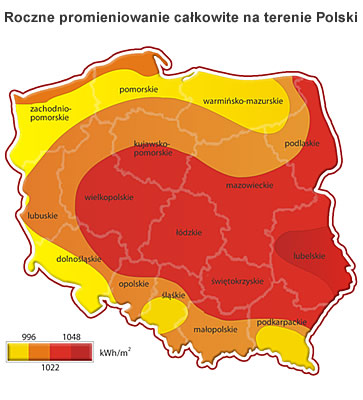

Taki mały offtopic, znalazłem a może komuś się przyda. Roczne promieniowanie całkowite na terenie Polski.
Ja jak zwykle jestem w tej strefie mało korzystnej -tak samo jak z strefami energetycznymi wiatru :( Jak pech to pech. Mimo to mam zamiar zrobić jakiś mały kolektor słoneczny a pompę zasilić z wiatraka.

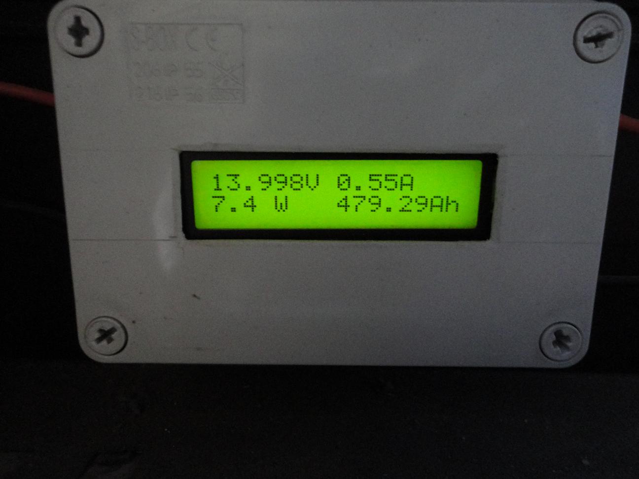

moje 180W wyprodukowało do dziś czyli od załączenia nowej rozdzielni 479Ah w 40dni :-) i dzień w dzień aku 110Ah pełny poniżej parę spisanych dni od 168Ah
168,26Ah
180,05Ah
192,07Ah
204,14Ah
214,04Ah
221,38Ah
226Ah
234Ah
241Ah
260Ah
275Ah
282Ah
304Ah
364,61Ah
376,99Ah
389,22Ah
401,68Ah
414Ah
426Ah
435Ah
448Ah
457Ah
469Ah
479Ah
średnio wychodzi dziennie10-12 Ah z moich obserwacji, myślę nad zwiększeniem obciążenia zobaczymy wtedy co będzie się działo :-)

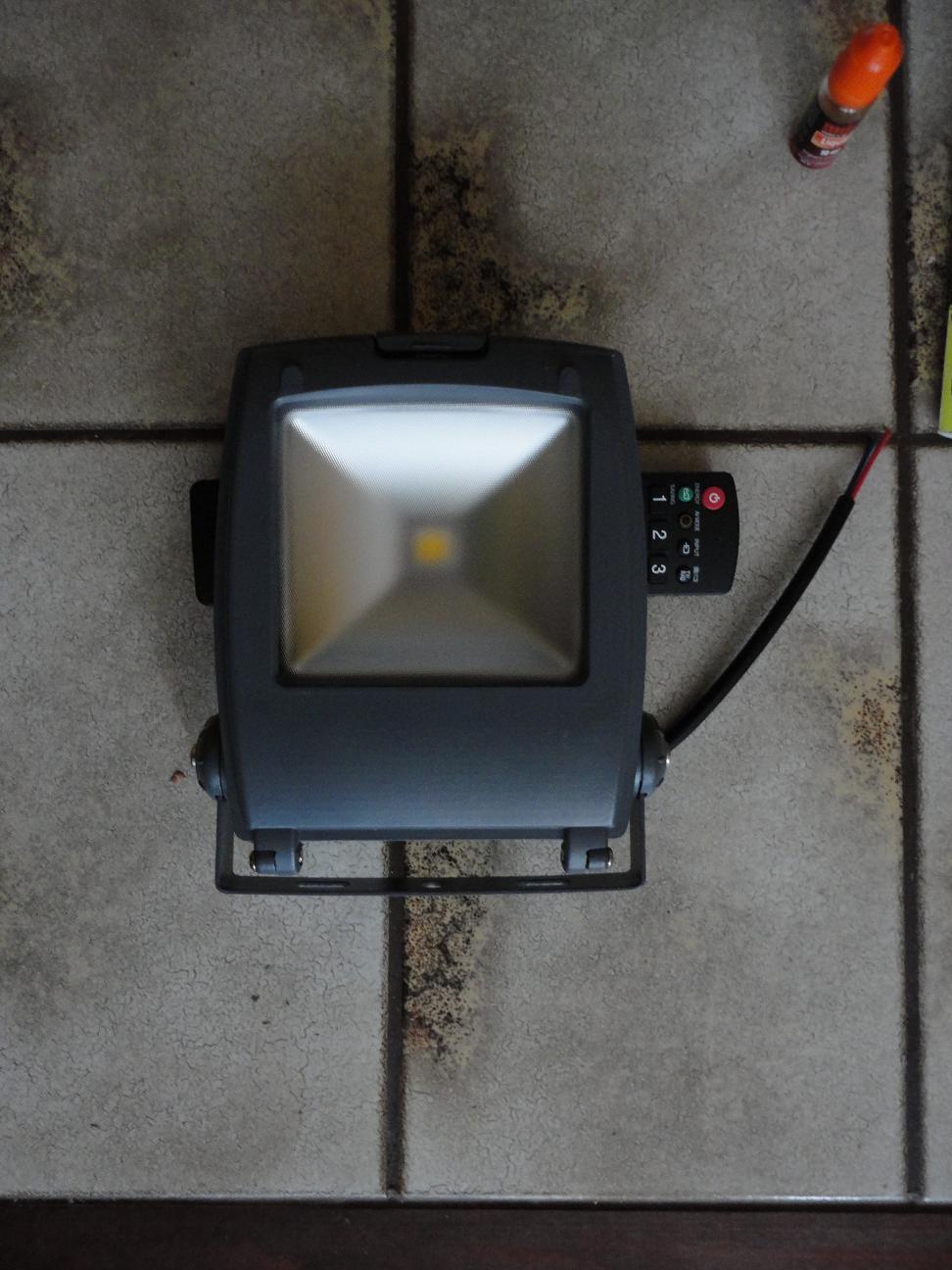

Kolejny element zawitał koszt 70zł +przesyłka 15zł 10W 12v LED COB świeci ładnie a dokładniej będę wiedział jak się ściemni jakość wykonania naświetlacza super solidna obudowa alu uszczelka w środku idealny na montaż zewnętrzny
