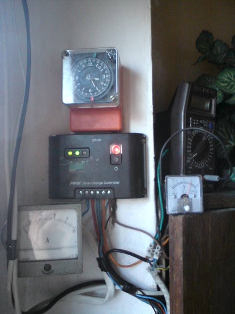

Lonic ja przerobiłem stary zegar mechaniczny ale on miał opcje zasilania z baterii R6 1,5v a ja go na 5v zasiliłem stabilizatorem 7805 i działa już 2 lata:-)

Postprzez malik222222 » 11.11.2012, 15:22
Lonic kupuj nie patrz ile wytrzyma taniej nie znajdziesz a jak podłączysz zwykły przekaźnik 12v to wytrzyma i 30A
na przekaźnik podłączasz ,,-" i ,,+'' z zegara i tyle jak chcesz to mogę Ci to narysować tylko wieczorkiem. to jest dobry zegar od sterownika ogrzewania bawiłem się kiedyś takimi i naprawdę są dobre
