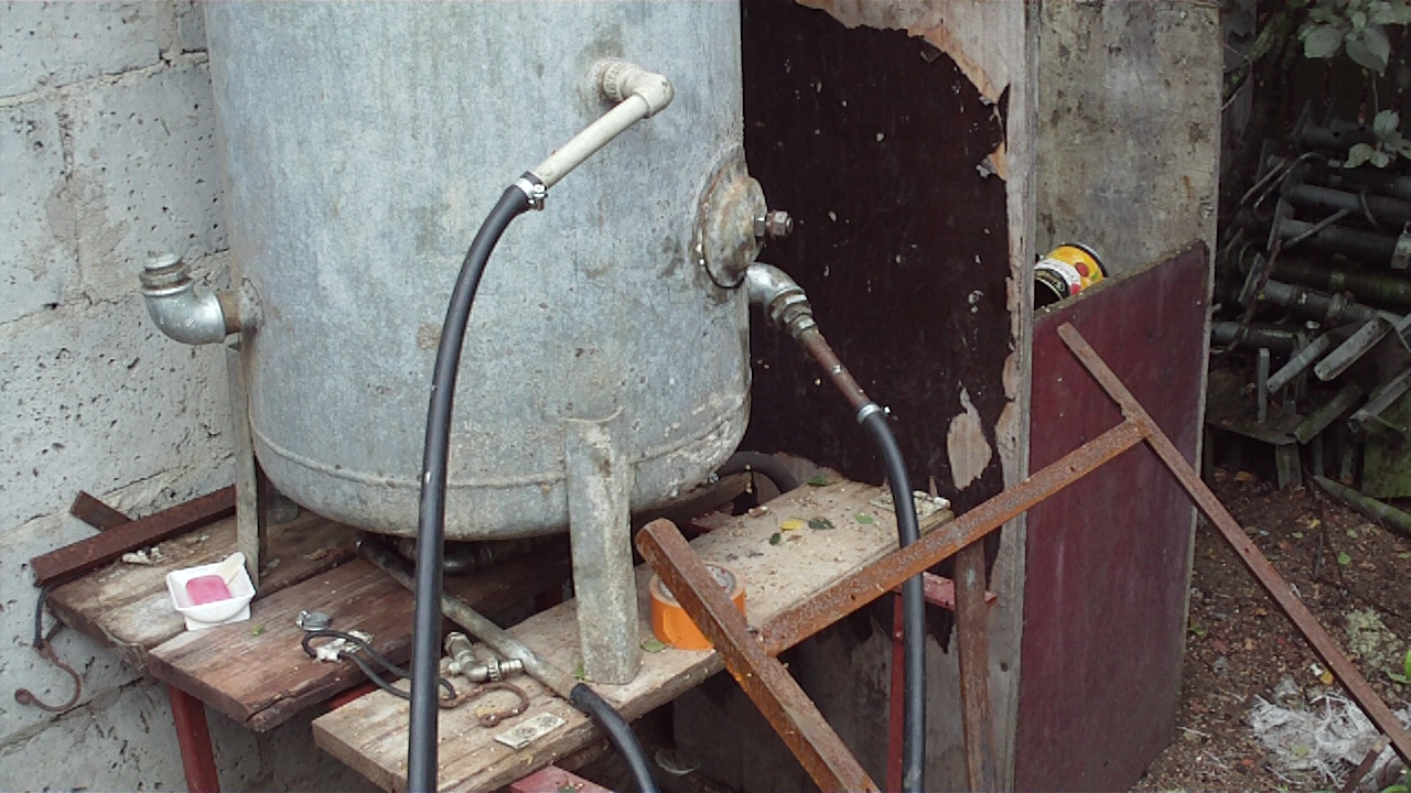

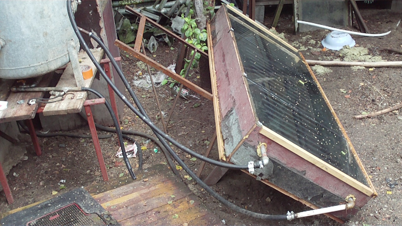

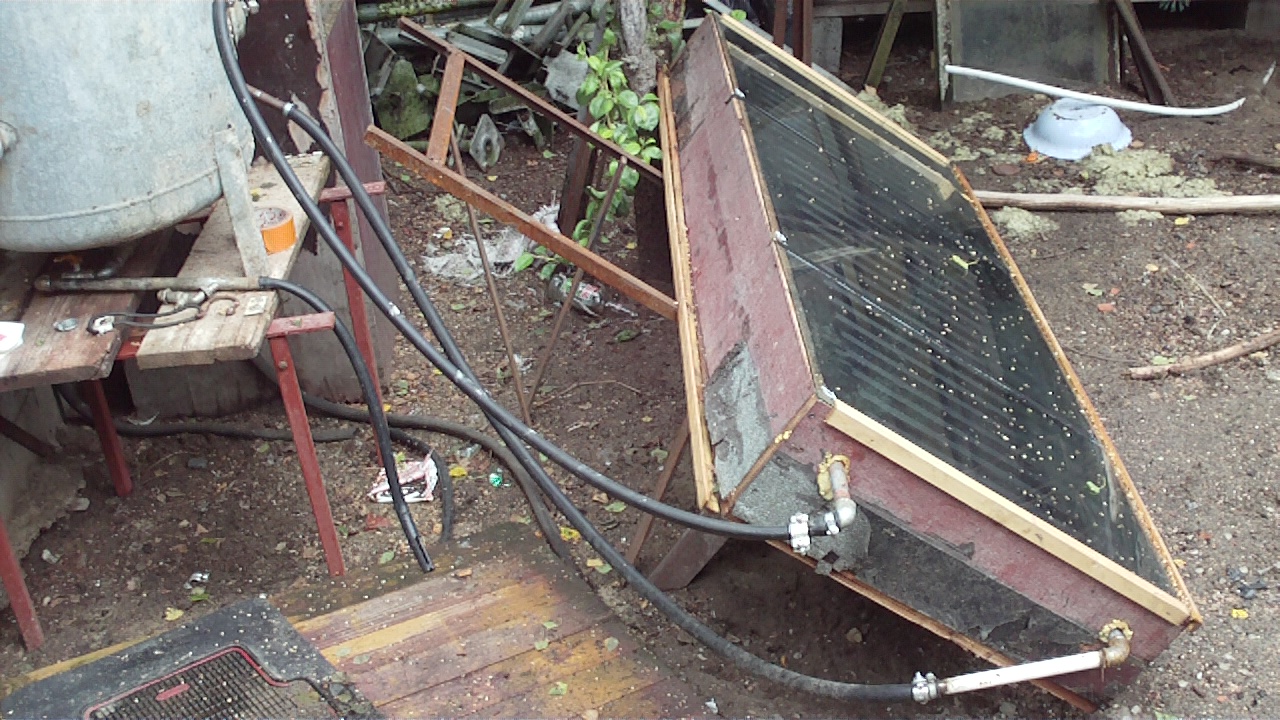

zaczynając od początku i pomijając swoją poprzednią niefortunną wypowiedz chciałbym skorzystać z kolegów pomocy a więc po przeczytaniu paru artykułów i przeszperaniu złomu skonstruowałem coś takiego;
posiadam wodę miejską zbiornik jest bez wężownicy zwykły ciśnieniowy woda nagrzewa się bez problemu do jakiś 30-40 stopni. problem w tym że niestety nie mogę wykorzystać w pełni słońca (teren za bardzo zalesiony) dlatego muszę kolektor wstawić na dach ( oczywiście po przeróbce na dwa i w lepszej obudowie) ale nie chcę na razie inwestować w nowy zbiornik. oczywiście daję sobie z tego sprawę że będę potrzebował sterownika pompy itd. ale czy waszym zdaniem takie podłączenie ma sens czyli bezpośrednie ciśnieniowe. zaznaczam że podczas '' kąpieli'' zimna woda nie przepływa bezpośrednio przez kolektor i nie ostudza go

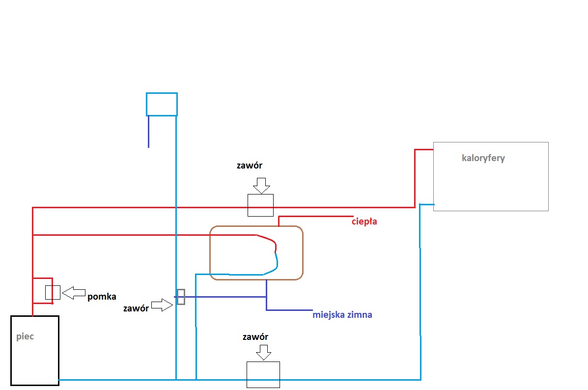

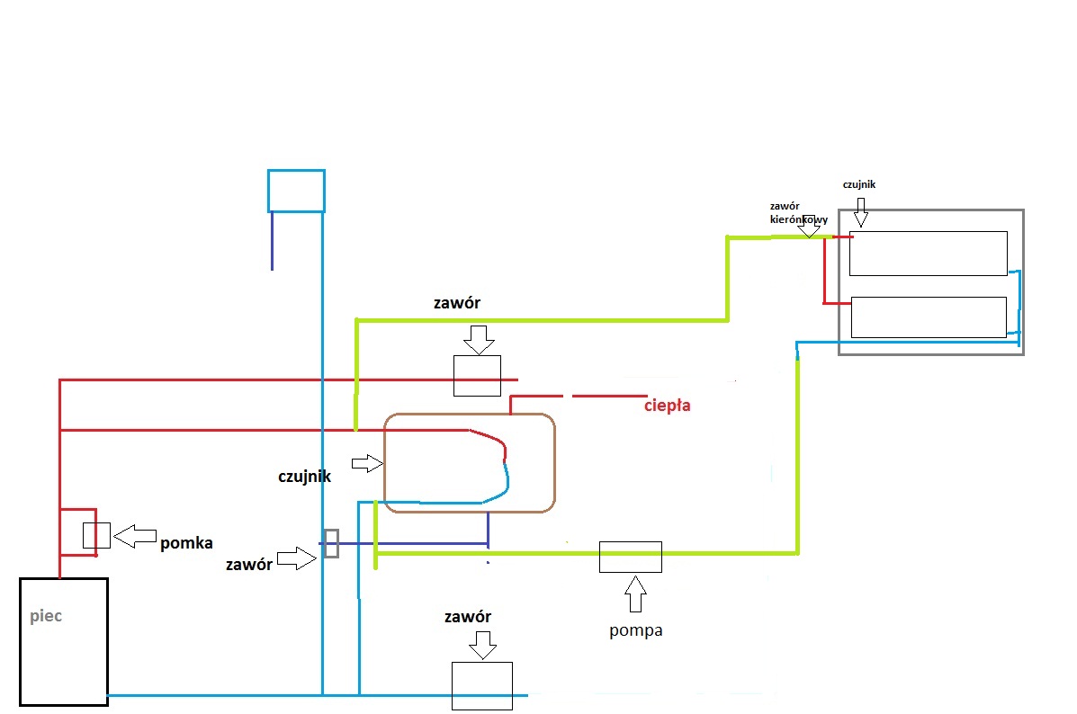

Koledzy czy takie podłączenie ma prawo zadziałać miałem zamiar podłączyć na samą wodę użytkową bezpośrednia wymiana wody ale teraz zaczynam się zastanawiać nad takim rozwiązaniem później wystarczy wymienić zasobnik na bardziej efektywny a podłączenie między kolektorem a zasobnikiem by zostało. Chodzi mi też o rozmieszczenie zaworów pompy i może o czymś zapomniałem (oprócz sterownika)
tak chciał bym podłączyć
Takie mam podłączenie

Postprzez Waldemar Pachoł » 24.07.2013, 11:41
konik81: Rozwiązanie "tak chciał bym podłączyć" jest jak najbardziej poprawne. Też tak kiedyś miałem - nawet jest fotka w pierwszym wpisie tego wątku.
W takim rozwiązaniu potrzebne są dodatkowo 4 zawory kulowe, którymi będzie można albo odciąć piec gdy używa się słońca do grzania wody albo odciąć panel gdy pali się w piecu. Zawory montujesz tuż przy bojlerze.
Można również użyć dwóch elektrozaworów trójdrogowych - ale to spore koszta - no chyba, że ktoś jest tak leniwy jak ja. Wtedy zaworami steruje "temperatura na piecu".

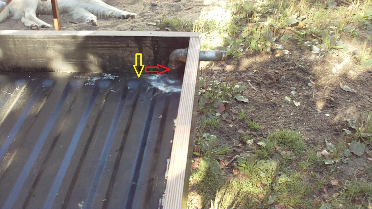

Mam pytanko koledzy gdzie umieścić czujnik żeby jak najmniej oszukiwał

Postprzez Waldemar Pachoł » 06.08.2013, 9:11
Najlepiej na żółtym. Są takie fajne kleje wytrzymujące do 300 stC do klejenia metalu, niestety nie pamiętam nazwy.
Re: Kolektor słoneczny domowej roboty, za około 1000zł.
Postprzez konik81 » 06.08.2013, 19:01
Rozumiem i też tak myślałem ale chciałem czujnik dać od strony ocieplenia i czy wtedy nie będzie dawał błędnych wskazań. Bo jeśli dał bym go zaraz przy wylocie to mogę go częściowo odizolować termicznie

Postprzez Waldemar Pachoł » 06.08.2013, 22:15
Dokładnie, od strony ocieplenia. Różnice są w pełni akceptowalne i pomijalnie małe.
