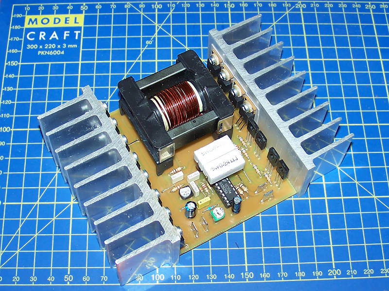

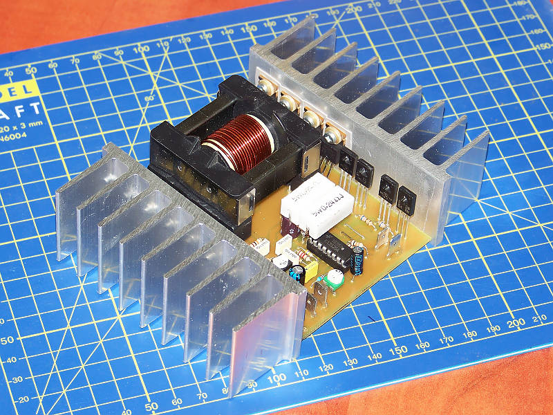

Postprzez Waldemar Pachoł » 01.11.2012, 14:10
Przetwornica zrobiona w wersji "export". Tu na chwilę przed zamocowaniem radiatorów - dwa "grzebienie" z dwóch stron.
Teraz czas na MPPT.
