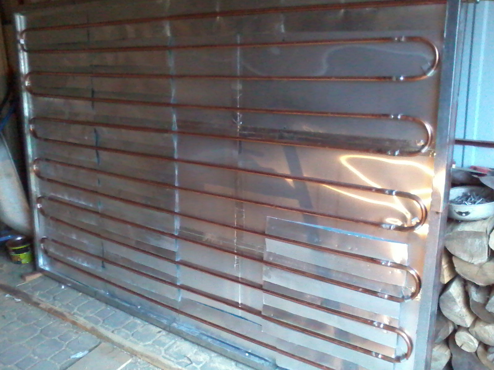

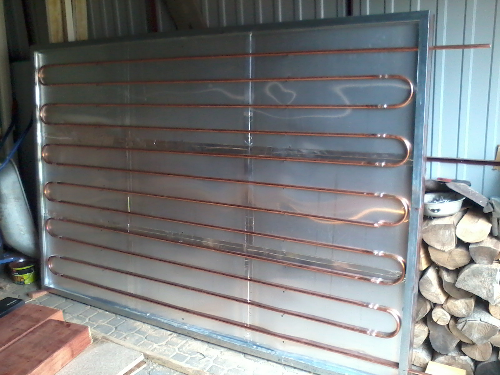

W wolnych chwilach ..a mało ich mam .. ja też zaczałem budować panel słoneczny.

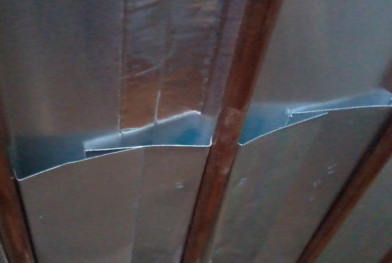

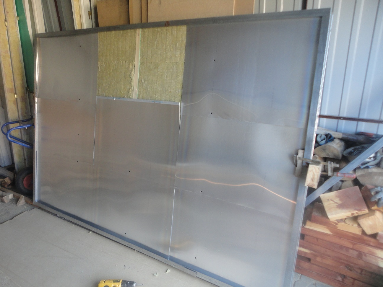

Moja konstrukcja to rama z profili do ścian gipsowych 100mm,4 metry kwadratowe zaimpregnowanej płyty,ocieplenie z wełny 50mm oraz ekran z blachy alu 0,3mm.

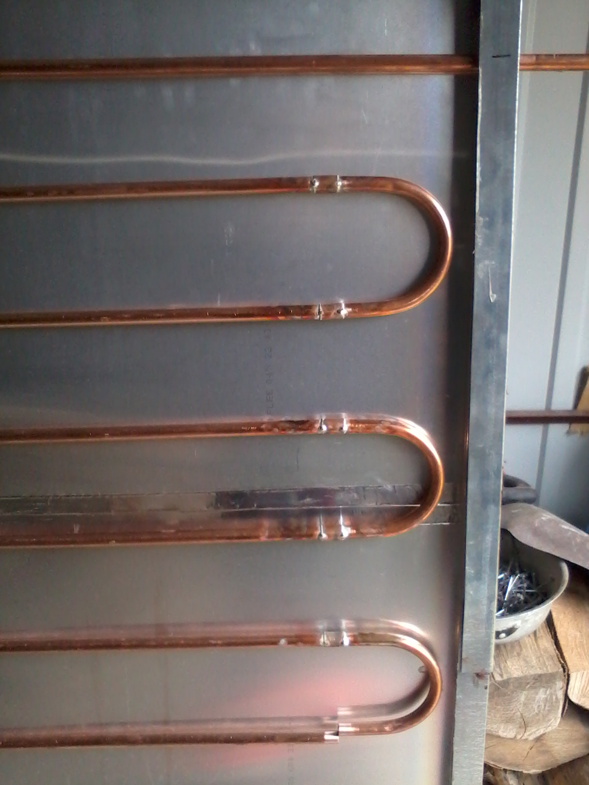

Cały kolektor buduję w układzie meander z rurki cu 15 około 29mb .Kolana z rurek wyginałem sam bo fabrycznych nie ma w takim łuku.
Rurki są w rozstawie co jakieś 120mm bo taki promień gięcia udało się uzyskać.
Oprócz ekranu aluminiowego od spodu wciskam paski blachy też alu 0,3mm wyprofilowane giętarką własnej budowy.
Całość przykryję szybami hartowanymi 4mm.
Dziś skończyłem lutowanie ,a zaraz po tym zrobiłem test pod ciśnieniem 4,5bar . Nic nie wystrzeliło :) ale poczekam do jutra i zobaczę jak ciśnienie.
Przedstawiam kilka fotek mojej zabawy :)

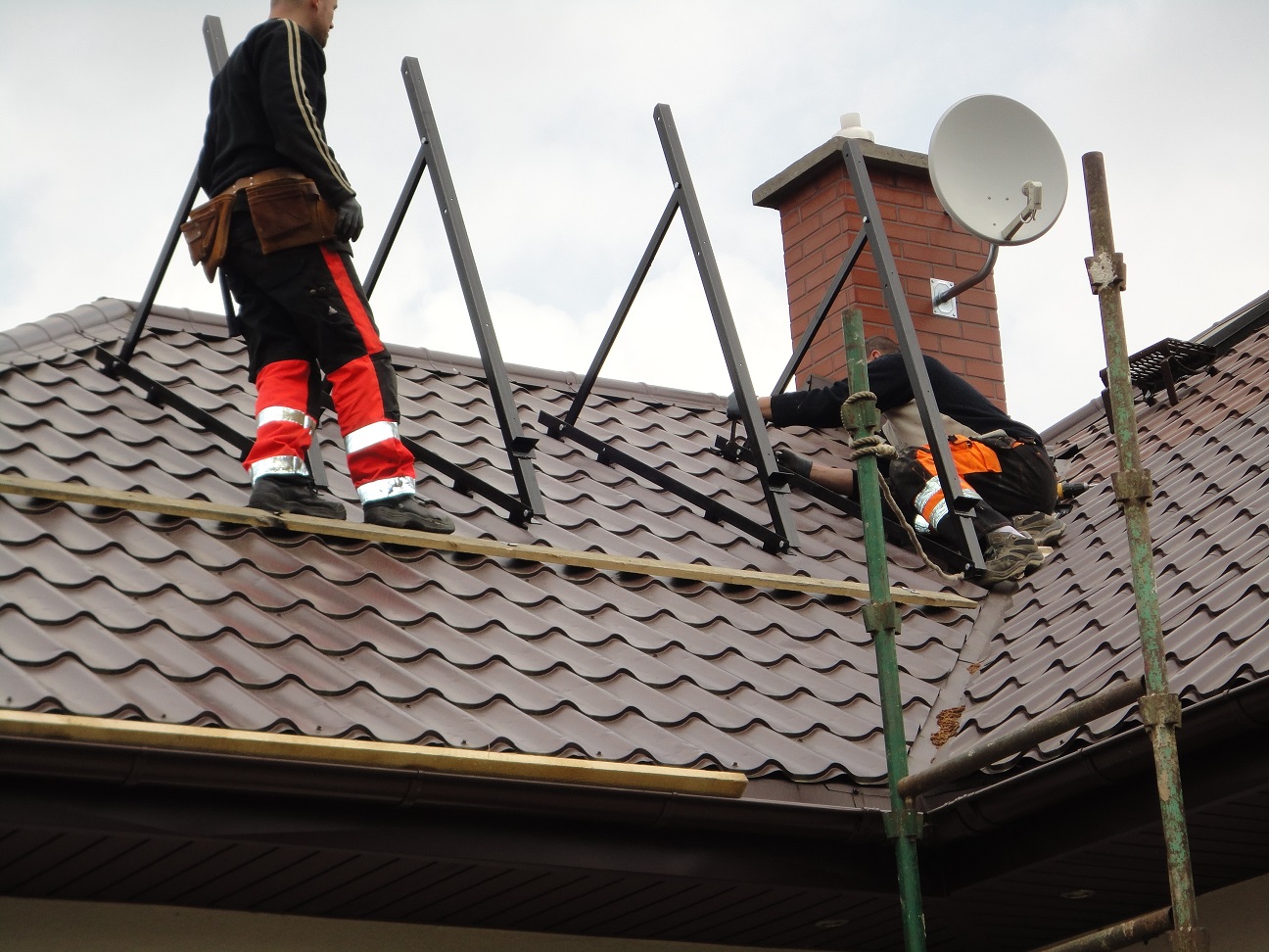

Korzystając z długiego weekendu majowego postanowiłem pociągnąć trochę prace przy solarze.
Całość została zaizolowana.Wypełniłem też miejsca gdzie rurki miedziane nie stykały się dobrze z blachami absorbera pastą termoprzewodzącą i pomalowałem całośc farbą wysokotemperaturową.
Jako ,że mój dach ma nachylenie 36stopni zrobiłem stelaż z katowników hutniczych 45mm.
Ostatnie 3 dni oznaczało walkę z przerabianiem całej hydrauliki,montażem i podpięciem solara,grupy pompowej,zalanie całości glikolem,montażu drugiego zasobnika, podłączenie naczynia przeponowego.. a wreszcie podłaczenie elektryki i uruchomienie.

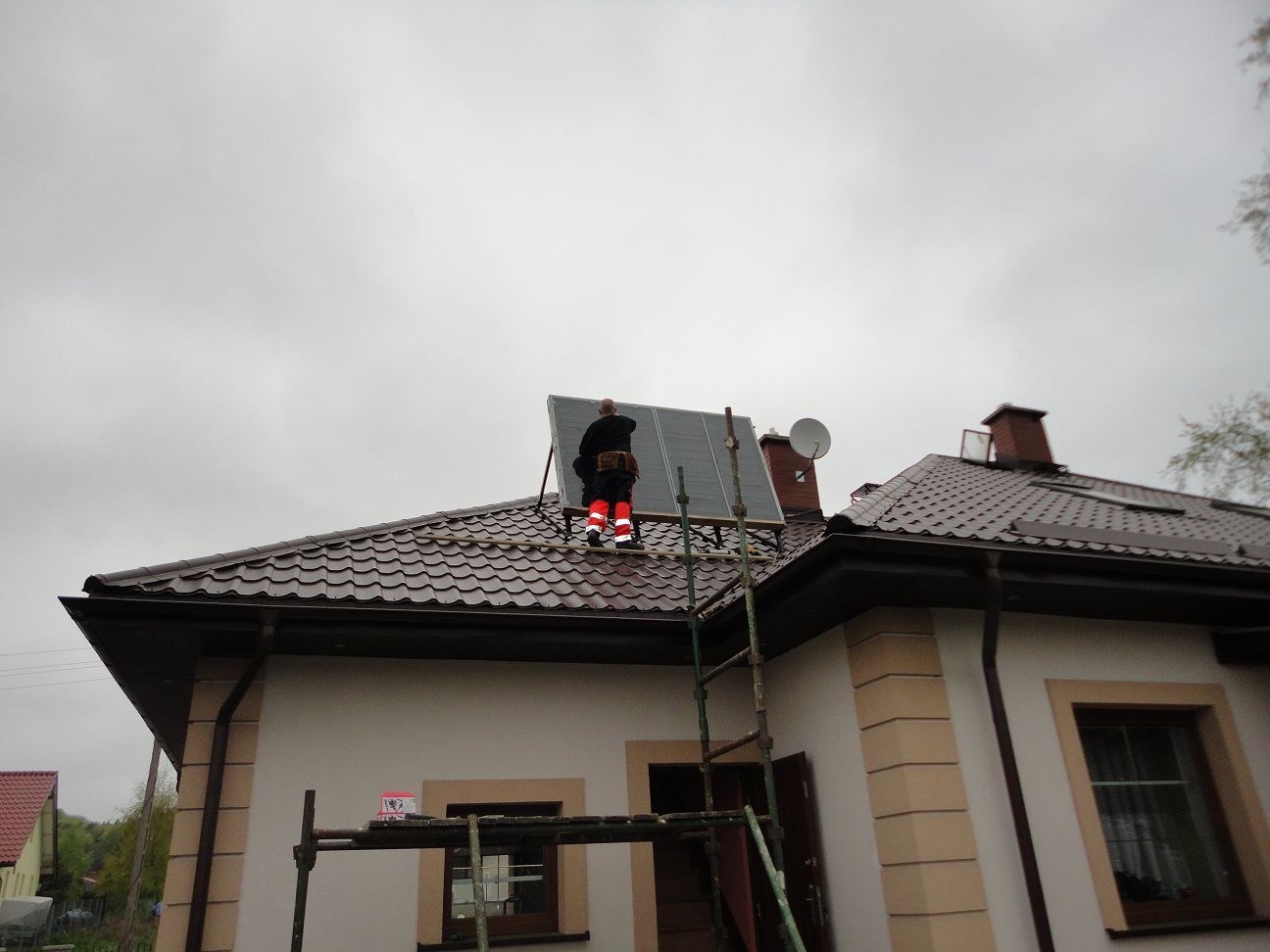

Montaż samego panelu był ciężkim zadanie.Było nas trzech ... dzięki kolegom daliśmy radę :) Szklenie i wykończenie robilisy po zamontowaniu ze wzgledu na wagę szyb (40 kg)

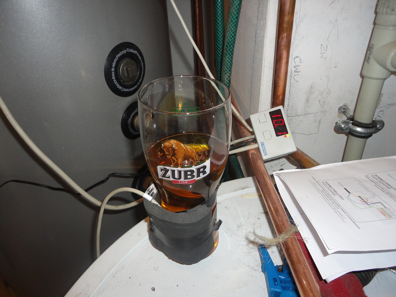

Jako ,że było to w porze wieczornej dla uzyskania różnicy temperatur poprosiłem kolegę żubra :)
poniżej kilka fotek ..
Montaż stelaża pod solar
Solar zamontowany .Szklenie i uszczelnianie
test sterownika
