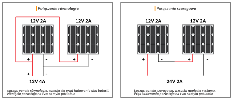

Witam zastanawiam się jak jest przy foto woltaice łączenie szeregowe zwrasta napięcie moc zostaje 100W

Załóżmy, że posiadamy 2 panele po 17V 100W (5,88A).
Szeregowo: 34V i 5,88A = 200W
Równolegle: 17V i 11,76 (bo 2x5,88) = 200W

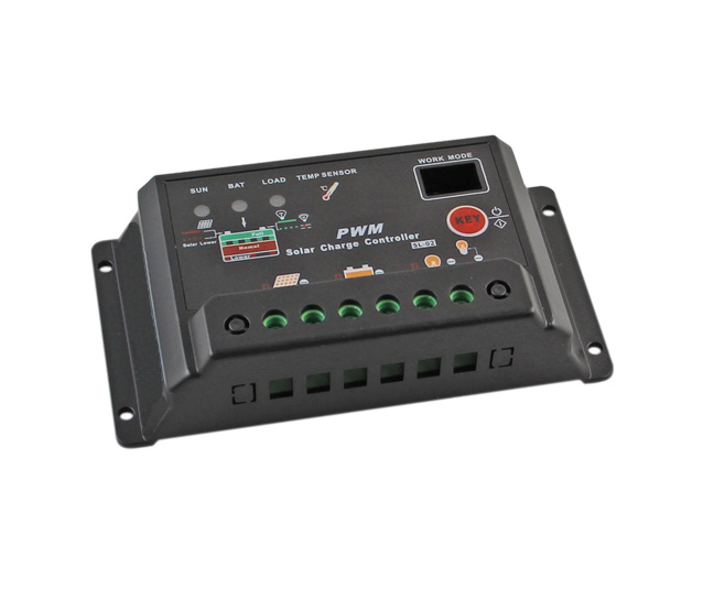

Posiadam taki regulator czemu te mppt są lepsze

Regulator masz zwykły czyli tak naprawdę najgorsze możliwe rozwiązanie.
