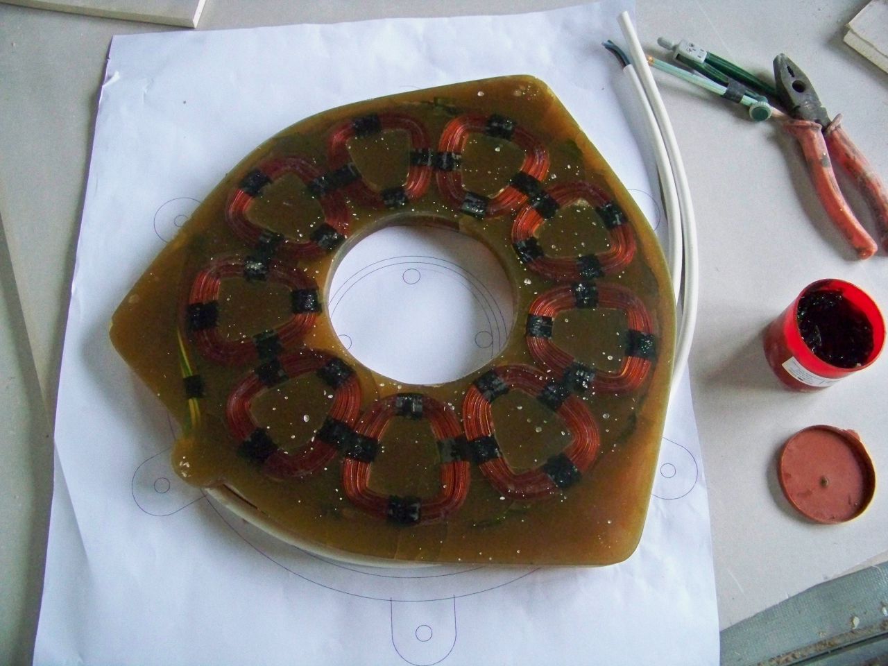

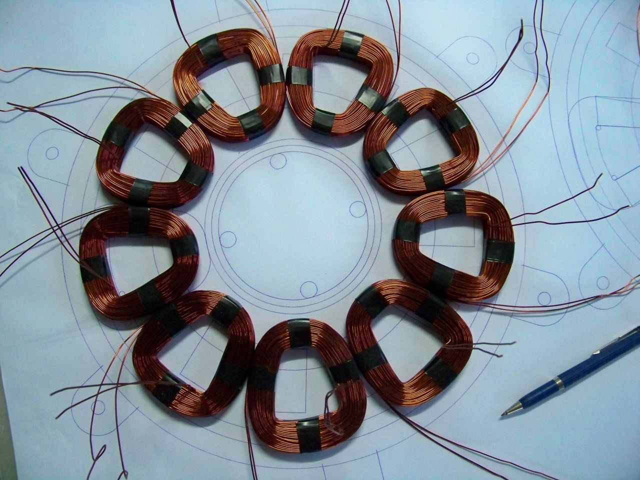

Prądnicę zmieniłem. Teraz jest taka:
Re: Dmucha, że "mało łba nie urwie"
Postprzez Maciek » 11.02.2011, 17:18
Oooo ładna robota. Jaka grubość drutu? jedynka? Ile zwoi? Te dwa przewody dlatego żeby móc przełączać gwiazda trójkąt czy dlatego że cewki mają podwójny drut i osobno są wyprowadzone na dwa mostki? Taka amerykanka dwa w jednym? :)
Postprzez Waldemar Pachoł » 11.02.2011, 19:15
Drut 2x1.2m - bo łatwiej jest nawijać. Jeśli dobrze pamiętam weszło 110 zwoi na cewkę - nawijałem wedle zasady "ile wejdzie". Dwa przewody :) dają właśnie możliwość przełączania gwiazda/trójkąt.

Jaka jest grubość cewki i czy duża jest różnica w osiągach w porównaniu ze starym statorem ?
Postprzez Waldemar Pachoł » 12.02.2011, 19:06
Grubość cewek 16mm.
Niestety posiadam tylko dane "na oko", bo brak "hamowni" w postaci tokarki. :)
Ale przy moim śmigiełku udaje się dobić do 800W. Śmigło jest zbyt wolnoobrotowe do tej prądnicy. W tym roku planuję parę zmian. M.in. nowe łopaty, przeniesienie całej elektroniki pod maszt i przejście z 24 na 48V. Problemem jest jednak przetwornica. Jak nie znajdę przetwornicy w rozsądnej cenie to zostanie na 24V.
