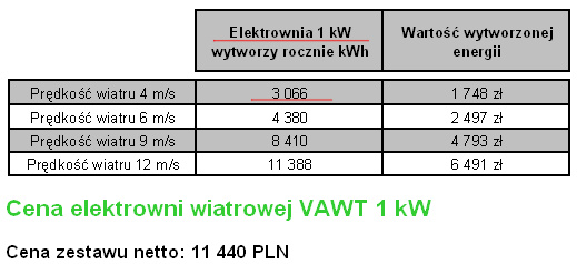

Sprzedawcę najlepiej rozpoznać po prawdomówności.
Do weryfikacji prawdomówności wystarczy najzwyklejszy chiński kalkulator.
W/g sprzedawcy elektrownia o mocy 1kW przy wietrze 4m/s wyprodukuje rocznie 3066KW energii o wartości 1748 zł
To liczymy ile jest godzin w roku: 24h x 365dni = 8760 godzin
Teraz liczymy, przy założeniu że wieje non stop te 4m/s, jaka jest godzinna produkcja: 3066KW / 8760h = 0,35Kw (350w). Tu należy dodać, iż by produkować 350W przy wiaterku 4m/s trzeba zbierać wiatr na powierzchni 28m2.
Jeśli brać pod uwagę faktyczną możliwość produkcyjną prądnicy w przełożeniu na warunki to w Polsce można liczyć na 15-18% mocy znamionowej prądnicy w skali roku.
Czyli posiadając prądnicę 1KW z 8760 godzin weźmiemy jedynie jedną-piątą czyli 8760h x 20% = 1752KW o wartości 1050zł. (wstawiłem 20% bo jestem szalonym optymistą)
Zwrot inwestycji nie licząc akumulatorów: mapka, projekt, zezwolenie na budowę: 1200zł + montaż 3000zł + zakup 14000zł = 18200zł / 1050zł = 17 lat

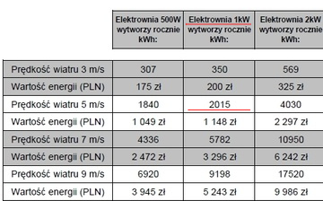

Na domiar złego sprzedawca podaje w dwóch miejscach na swojej stronie dane o produkcji z których wynika, że produkcja prądu jest większa przy 4m/s niż przy 5m/s.
Ktoś tu kogoś próbuje nabić w butelkę.
