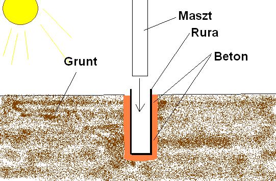

Czy potrzebuję zezwolenia budowlanego gdy bym zalał betonem rurę a jako masz użył bym rury o mniejszej średnicy, maszt nie jest na stałe związany z gruntem, jak to jest interpretowane przez urząd??
