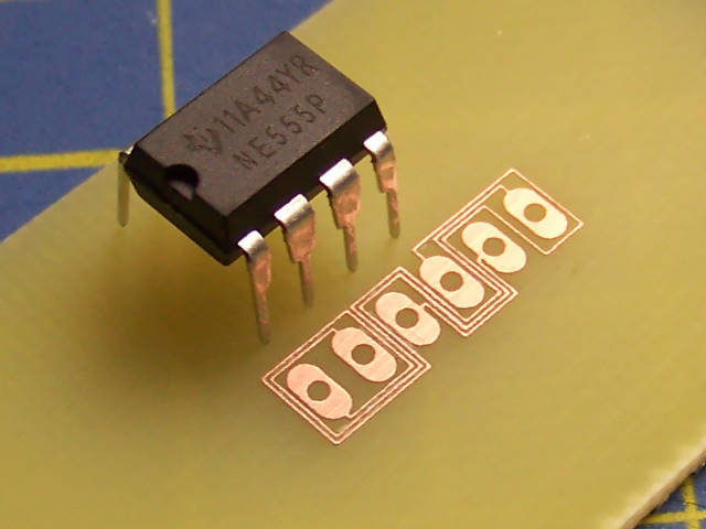

Bez psikania lakierem w sprayu, bez parzenia się w dłonie - choć trochę ciepła jest potrzebne do aktywowania kleju.
Pierwsze wyniki z testów wypadły rewelacyjnie teraz czas na test poważny.

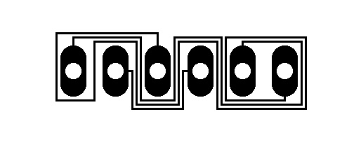

A będzie nim taka płytka testowa.
ścieżki 0.1mm
c.d.n.

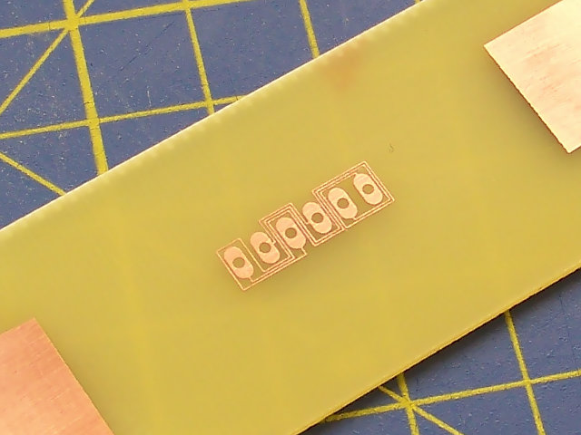

A oto wyniki testu:

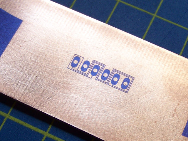

Następnie należy zerwać wewnętrzną warstwę folii zabezpieczającej [folia miękka] (za pomocą kawałka taśmy klejącej przyklejonej do brzegu folii światłoczułej), ułożyć na płytce i pozbyć się wszystkich bąbli powietrza.
Teraz suszarką ogrzewając płytkę do 40-50 st.C wprasowujemy miękką ściereczką folię w płytkę - czyli laminowanie. Temperatura aktywuje klej, dzięki temu później ścieżki nie zejdą z płytki.
Teraz należy na płytkę położyć wydruk ścieżek z drukarki laserowej. By dokładnie przylegała można użyć parę kropel wody, oczywiście nadmiar wody wycisnąć.
Naświetlanie 60-90 sekund i odkładamy płytkę w ciemne miejsce na 10 minut.
Po 10 minutach zrywamy górną [twardą] folię ochronną i jednominutowa kąpiel w wywoływaczu (10 gram/ 1l wody). Ja używam miękkiego pędzelka do "czyszczenia" płytki w trakcie wywoływania.
I można trawić...

Postprzez Waldemar Pachoł » 21.06.2012, 20:46
Teraz jest zachowana skala. :)
