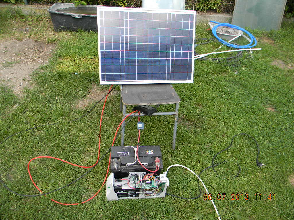

Wykonałem testy i wszystko działa zgodnie z planem. Oczywiście jest jedno ale... Mianowicie solar w pełnym słońcu daje 2,4A , pompy biorą 54W przy 230V co daje razem ze stratą na przetwornicy jakieś 5,8A prądu pobieranego z akumulatora ( według amperomierza wpiętego w szereg ) minus prąd z solara to jakieś 3,4A z akumulatora ( jak źle liczę napewno Waldek poprawi). Panele słoneczne działają jakieś 7 godzin czyli akumulator silnie się rozładuje i już nie doładuję się do pełnej pojemności - za mały solar ( 40W ). Potrzebny by był solar ze 100W. A jak słońce zajdzie za chmurę, prąd solara spada do śmiesznych wartości ( np. 0,5A i zależy od "przezroczystości" chmury). UPSa mieć muszę ( wiadomo o co chodzi ) ale praca pomp z 40W solara? no nie wiem...
Pompy + sterownik to 54W, pracują 7 godzin dziennie przez cały miesiąc ( daj Boże). Przy cenie KWh około 62gr w taryfie G11 to jakieś 7zł miesięcznie... Ale jak to mówią : tu gdzie zaczyna się pasja, kończy się ekonomia...
A, i jeszcze jedna uwaga - żeby wydobyć max prąd z solara, musiałem go obracać co i rusz do słońca. Czyli bez solar trakera lipa. Waldek pisał o tym kiedyś. No i musiał bym kupić w dobrej cenie panel 100W.
Reasumując, daje sobie na luz z zasilaniem solarnym. Zapłace te 7zł Zakładowi Energetycznemu ( trudno, najwyżej nie wypiję trzech piw w miesiącu, jakoś to zniosę).

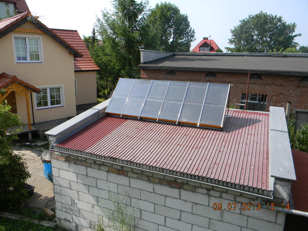

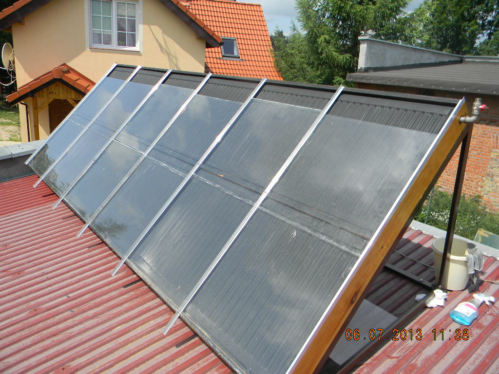

Zdobyłem szyby ( 4mm, odzyskane z okien ) i zamierzam zabrać się za szklenie. I tu pojawia się pytanie do Was - czy układać szyby na uszczelce do okien, czy wklejać na sylikon szklarski ? Szyby będą miały wymiary 60,6 na 121cm + dokładka 25 na 60,6. Szklenie tymczasowe wersja2.0 ( z szyb 2mm na 4mm ), docelowo nowe szyby 4mm hartowane ( jak wpadnie kasa ). Teść przekonuje mnie do sylikonu szklarskiego ( który to sylikon nigdy nie twardnieje ) ale w czasie demontażu okien niektóre szyby były właśnie takim sylikonem mocowane. Wyrwać taką szybę z ramy - masakra. Ale ochrona przed deszczem 100%, no i mocowanie szyb do całości konstrukcji lepsze niż by leżały "na grawitacje " na uszczelkach gumowych. Podobno jak się wklei szyby na stałe, potrafią popękać od zmian temperatury i naprężeń powodowanych przez ruchy drewnianej ramy. A Wy jak macie szyby mocowane?
Odnośnie ocieplenia, kupiłem wełnę mineralną Knaufa gr 10cm za paczkę w której jest 8 "listków" 125na 60cm - cena 55zł. Folie grubości 11nm i dł. 45m ukradłem żonie.
szyby tymczasowe 2mm V 1.0
Ps. Stan licznika na dziś rano 31KWh, max temperatura uzyskana na nieocieplonym panelu w czasie pracy to 49stC.
widok z okna sąsiada
Ostatnio edytowano 12.07.2013, 11:06 przez 3xman, łącznie edytowano 1 raz

Postprzez malik222222 » 10.07.2013, 15:50
ja mam na sylikon zwykły uniwersalny i nic nie pęka fakt że profil jest metalowy ale pewnie też pracuje a ta Twoja temp. taka niska bo masz góry otwarte w sensie szyby od dołu są i całe ciepło górą ucieka....
Re: Kolektor słoneczny 3xman
Postprzez Waldemar Pachoł » 10.07.2013, 21:20
U mnie na jednym jest szkło bezpośrednio na uszczelce okiennej przyciśnięte kątownikiem przykręconym do drewnianej ramy. Na drugim położyłem szkło bezpośrednio na drewnianej ramie - bez uszczelki - szkło trzyma grawitacja. :)

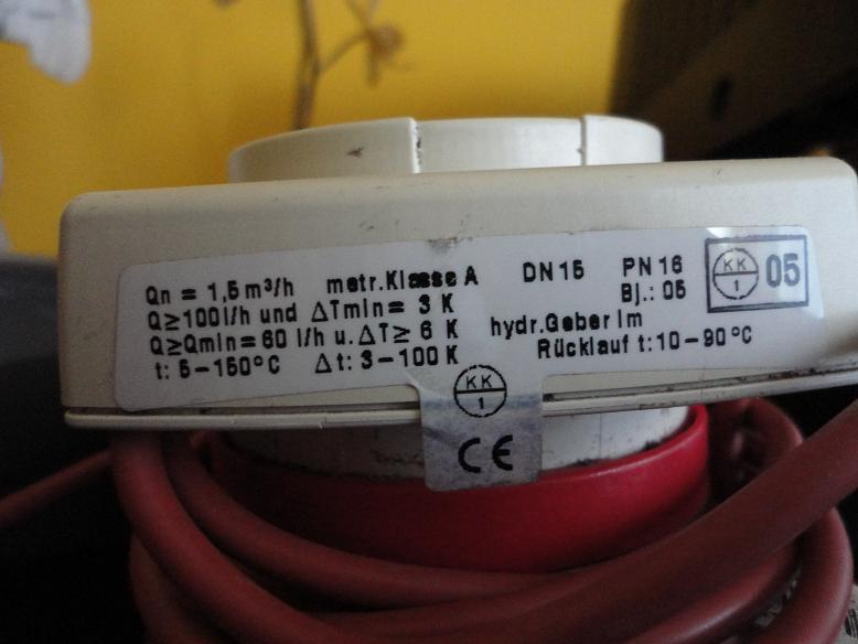

A tu dla 3xmana :-) udało się wygrzebać gdzieś w warztacie

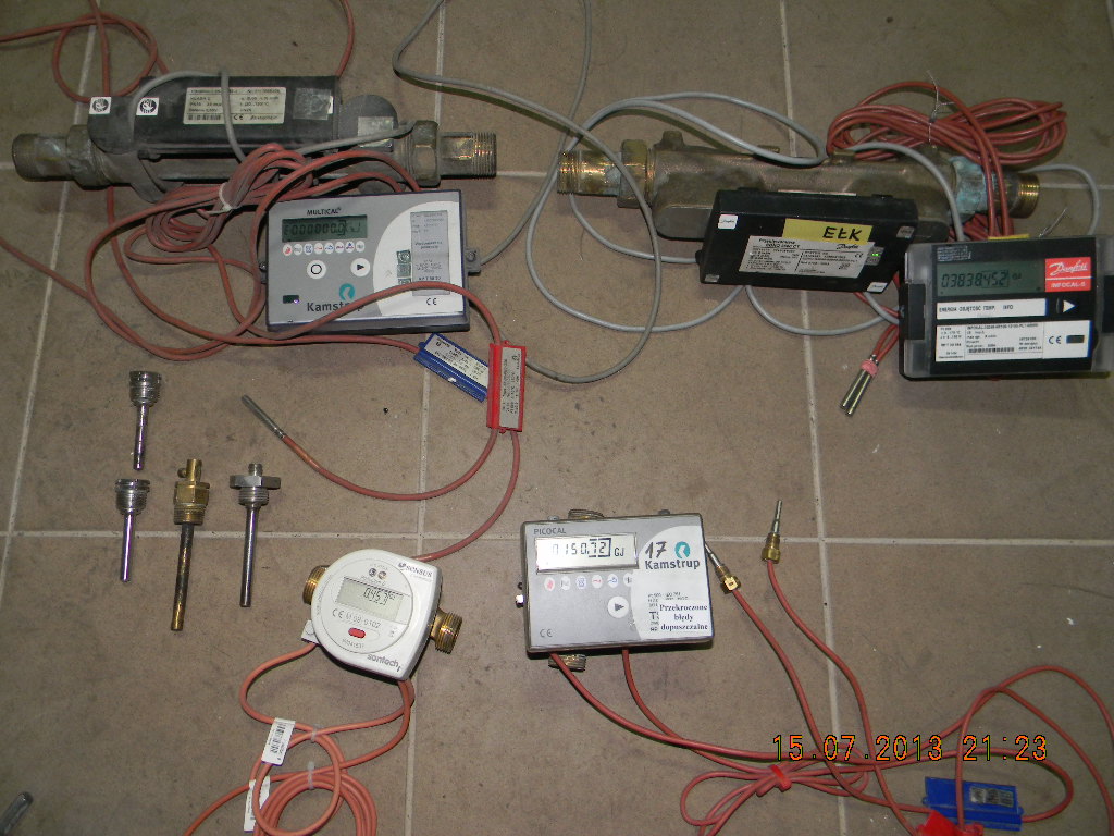

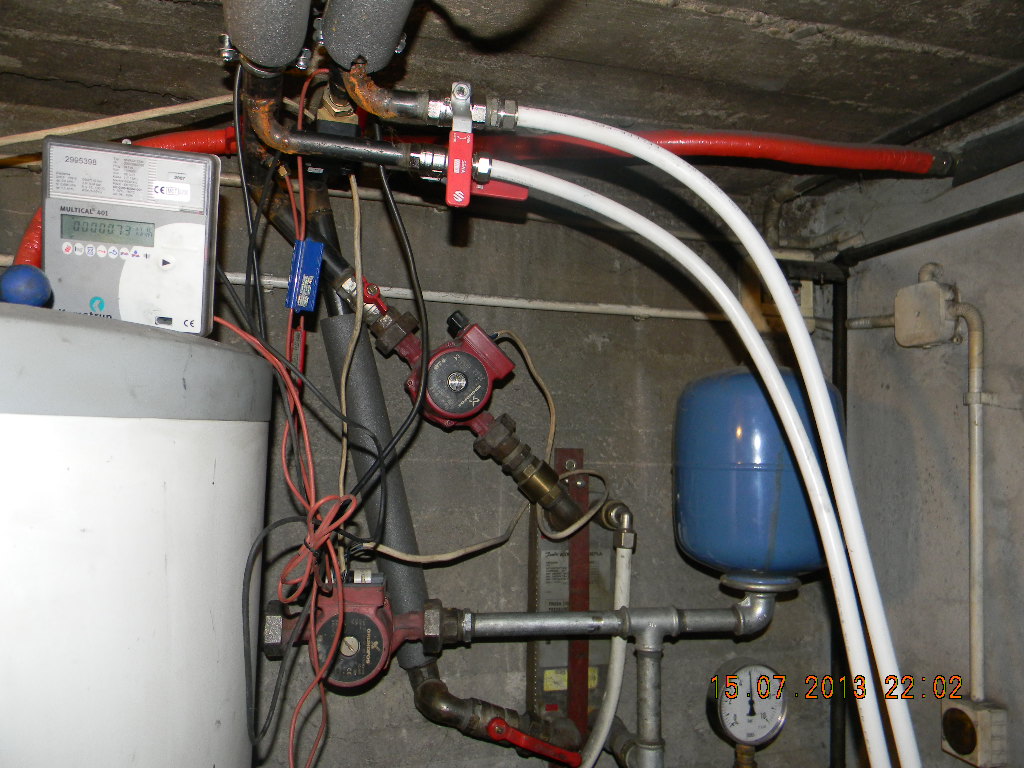

I ja wygrzebałem coś w warsztacie. Ten Kamstrup z nr 17 wysyłam Tobie. Wyskalowany jest niestety w GJ, no ale moc chwilową i przepływ pokazuje. Z czujką coś wymyślisz.
stare zapasy

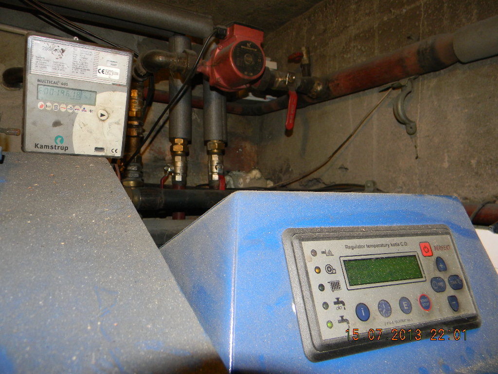

Waldek, u mnie lipa dzisiaj bo nie było słońca, to raz, a dwa że rano ustawiłem sterownik na sterowanie ręczne i poszedłem do pracy więc nic nie "odzyskałem". Teraz walczę z ociepleniem.
Kupiłem w sportowym busolę i po krótkim kursie jej obsługi stwierdziłem że kolektor mój celuje w godzinę 10, max 11. Załamka. Chociaż, po cichu liczę że jak ocieple w końcu kolektor to uzysk dzienny wzrośnie. Jeżeli uzyskam maksymalną moc chwilową 2,6KW ( tak jak żeś wyliczył ) , to będzie sukces. Narazie max. moc chwilowa 1,6KW ( naprawdę ciepły słoneczny i prawie bezwietrzny dzięń).
Prawie wszystko w kotłowni opomiarowane...
KWh ze słońca i z pieca ( w złym miejscu przepływomierz - poprawię niebawem )
GJ uzyskane z ekogroszku

Z góry dzięki ale widzę że kolega ma nie zły Arsenał i nawet taki jak mój jest.

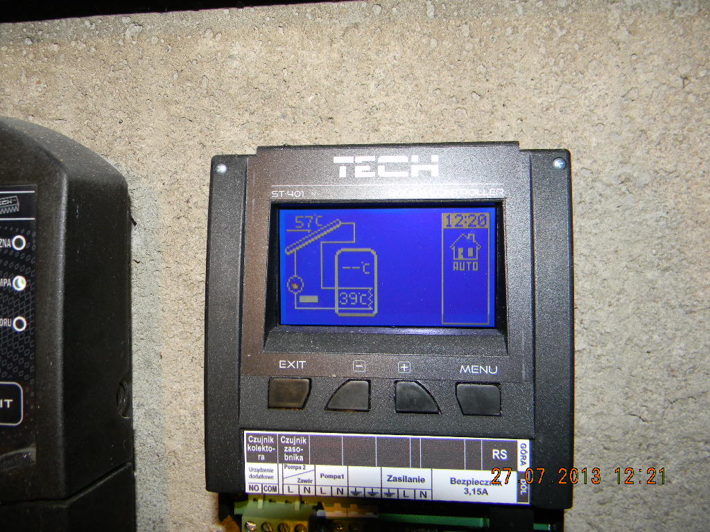

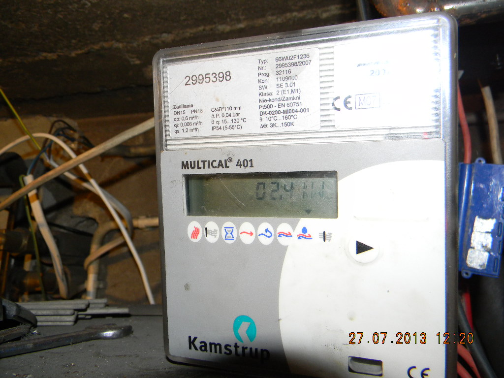

Dzisiaj w południe spisałem parametry z licznika :
zasilenie 56,74 ( sterownik solara 57 ) - dziwne, na 21metrach przesyłu nie ma strat? eee.. pewnie czujniki przekłamują
powrót 50,05
delta T 6,78
moc chwilowa 1,1 KW
przepływ 151l/h
temperatura w dolnej części zbiornika 46
temperatura w górnej części zbiornika 48,5
Kolektor dalej nieocieplony a podgrzewa wodę o 6,78st. przy 151l/h i jest fajnie... Ciepła woda znowu w gratisie.
Postprzez Waldemar Pachoł » 18.07.2013, 13:06
U mnie wygląda to tak:
Było pięknie od 9-tej do 12-tej, teraz się trochę :/ zachmurzyło ~50%.
zasilanie: 57,87
powrót: 44,49
delta: 13,38
moc chwilowa: 2,1 kW
przepływ: 137l/h
temperatura w połowie zbiornika: 41
do godziny 13 nabiło 5 kWh
edyta: godz. 15, zachmurzenie :/
zasilanie: 65,21
powrót: 51,26
delta: 13,95
moc chwilowa: 2,2 kW
temperatura w połowie zbiornika: 49

Postprzez 3xman » 23.07.2013, 11:32
Witam ponownie
Ociepliłem w końcu kolektor. Moc chwilowa 1,6 KW, wyjście z kolektora 57st. raz chmury, raz słońce, raz deszcz. Od razu widać różnicę w grzaniu ( oczywiście na plus) . Czekam na bezchmurne niebo żeby znowu sprawdzić "osiągi".
Czeka mnie przestawienie całej konstrukcji bowiem przy pomocy busoli dopatrzyłem się ( cztery razy sprawdzałem ) że kolektor jest ustawiony 40st na wschód ( słownie czterdzieści stopni !!! ) a podobno max. odchyłka akceptowalna to 10st. Najpewniej to powoduje tak słabe wyniki. Jak go przestawię zobaczymy...

Dzisiaj osiągnąłem 2,4KW mocy chwilowej.
ciągle mało...
Temperatura na wyjściu z panela max 57.

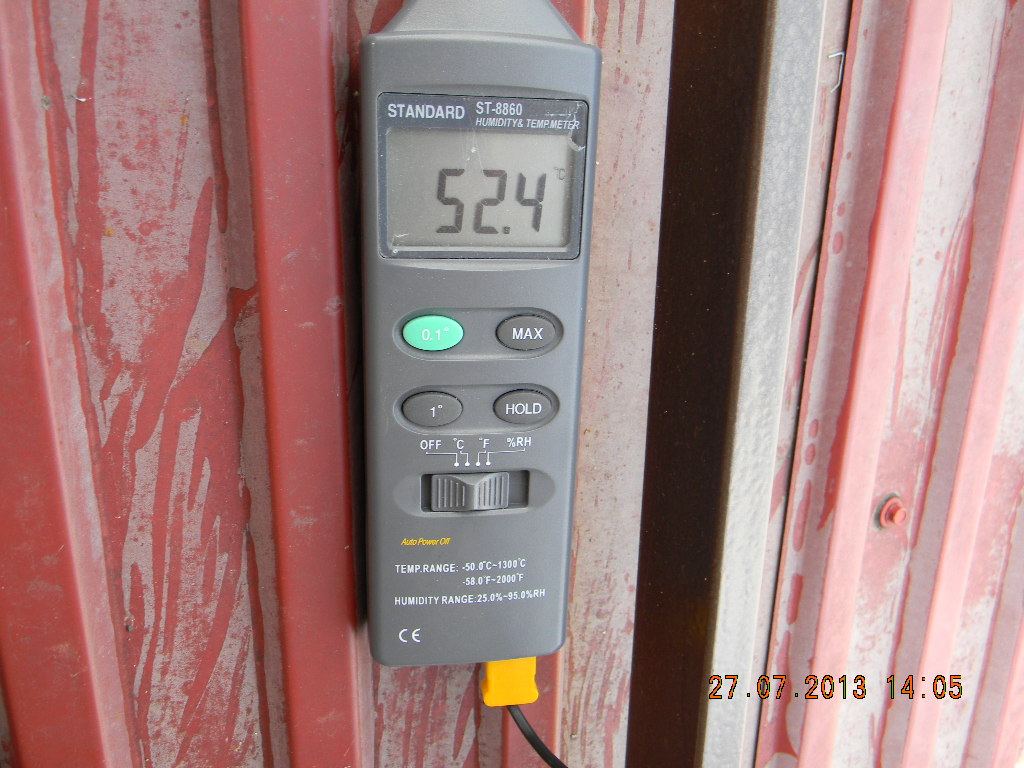

Tak sobie myślę że jednak błędem było łączenie sześciu paneli szeregowo. Zmierzyłem temperaturę na trzecim panelu ( wkładając czujnik między wełnę a panel ) i wyszło 52,4. Gdybym zrobił dwie sekcje po trzy panele połączone szeregowo i sekcje te połączył równolegle, teoretycznie miałbym 52,4 st. na wyjściu ale dwa razy większy przepływ a co za tym idzie, dwa razy większą moc. Jak się mylę, poprawcie...
