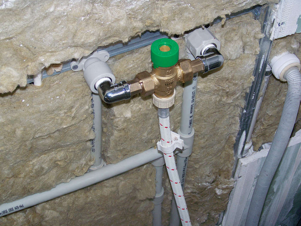

Kiedyś obiecałem, że wrzucę, tak więc wrzucam metodę na trochę tańsze pranie.
Ale najpierw garść obliczeń:
Posiadam pralkę BEKO WM 2350 ES, ta ma grzałkę 1,8kW i bierze w cyklu 40l wody.
Piorąc w 30st.C podgrzewam wodę o 15 st.C bo woda zimna ma 15st.C
Zgodnie ze wzorem P=(Ct*delta_t*V)/czas, znając P, Ct, delta_t i V łatwo wyliczyć [czas]
Dla mojej pralki [czas] wynosi 1390 sekund, czyli 23,16min. Tak więc podgrzanie wody kosztuje 1800W/3600s=x/1390 czyli x=695W a to w pieniądzu wynosi 0,60gr * 0,695kW = 0,42zł
Takich prań w tygodniu jest co najmniej cztery tak więc jeśli nie muszę ogrzewać dodatkowo wody prądem to każdego miesiąca oszczędzam: 4 prania * 4 tygodnie * 0,42grosze = 6,72zł jeśli piorę w 30st.C (jeśli piorę w wyższej temperaturze oszczędności są większe). Bo wodę ciepłą mam z energii słońca, czyli prawie za darmo.
Temperatury pilnuje zawór TM50 (Honeywell). Można na nim ustawić od 30 to 65 st.C.

Brawo za pomysł bo to naprawdę dobry patent ziarnko do ziarnka.... i mamy oszczędności ja też od dawna drążę temat i jesteś 1osobą która podziela moje zdanie w kwestii zasilenia pralki ciepłą wodą a mało tego masz to zrobione i obadane w praktyce :-) będę instalował u siebie zawór termostatyczny o wynikach poinformuję na forum

Teoretycznie można by wykorzystać sygnał sterujący grzałką po jej odłączeniu i sygnałem tym sterować elektrozawór który przełączałby źródła.

Bardzo dobry pomysł, ja od roku, od momentu montażu fotowoltaiki na dachu, pralkę zalewam ciepłą wodą. I zamiast 1,2 kWh na cykl zużywa 0,2 kWh. A odbiegając od tematu, to jakieś 10 lat temu widziałem pralkę LG na folderach reklamowych, z dwoma podejściami do wody: ciepłej i zimnej. Na tej podstawie koło pralki podczas remontu łazienki wyprowadziłem ciepłą i zimną wodę. Teraz czas na regulator, bo zalewam wodę wężem od natrysku :). Dziś już nigdzie nie mogę znaleźć tej pralki lub innej z dwoma podejściami.

Fakt, kilku producentów ma oferty na takie pralki, ale nie zawsze istnieje możliwość ich zamówienia. Stąd metoda na mieszacz, pomimo sporego kosztu zakupu, jest atrakcyjna.

Ile kosztuje taki zawór 1/2 ?? i po ilu latach zacznie przeciekać i trzeba będzie go wymienić?
