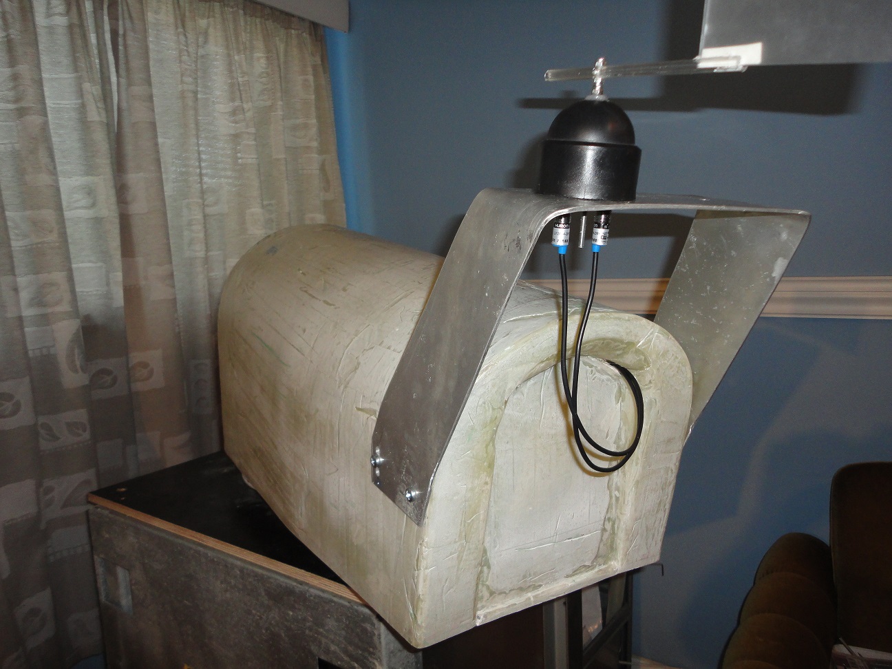

Jak wiecie moja prądnica dzięki waszej nieocenionej pomocy już działa..Czas był na gondolę.
Przedstawiam wszystkim Moje rozwiązanie sterowania i obracania gondoli.
W moim układzie cały napęd i elektronika będzie schowany w gondoli a komutator (jeśli takowy bedzie) będzie zamontowany w otworze obrotnicy średnicy 13 cm.Całość pracuje pod obciażeniem tak samo jak i bez.
Poniżej link z testu
https://www.youtube.com/watch?v=Ho8aqSi ... e=youtu.be
na dzień dzisiejszy załączanie odbywa sie przez 2 przekaźniki zwłoczne ustawione na 10 sekund.. Chętnie do tego dodałbym jakiś moduł miękkiego startu ale ciężko cos dopasować.
Testowałem to też na mostku H ..Problemem jest fakt ,że mostek nie ma opóźnienia czyli będzie reagował na kazde dmuchnięcie w chorągiewkę. Taki układ wg mnie nie ma sensu.
Drugim Problemem okazało się zasilanie.. 12v a mój układ jest na 24V.. Po podłaczeniu na 24V mostek zaczyna piszczeć
Jeśli ktoś ma jakiś pomysł lub Może zrobić taki układzik sterujący to jestem chętny.
